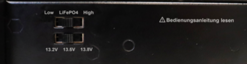

jkrstwagen
Prueba a ver is es cosa de los jumpers   si tenias alguna batería de ácido y ahora cambias a gel/ AGM, tienes que cambiarlos
Saca la centralita y mira su posicion..
Además, debería de aparecer niveles de depósitos y en caso de tener bien la. Batería, Sus barras indicando el porcentaje ke tiene
NGK
Cita de: jkrstwagen en Julio 12, 2023, 00:43:17 amPrueba a ver is es cosa de los jumpers   si tenias alguna batería de ácido y ahora cambias a gel/ AGM, tienes que cambiarlos
Buenas! Lo acabo de probar ahora mismo. Tenía el jumer 2 en posición baja (gel) y he probado a cambiarlo hacia arriba (ácido). Y nada, sigue exactamente igual.
