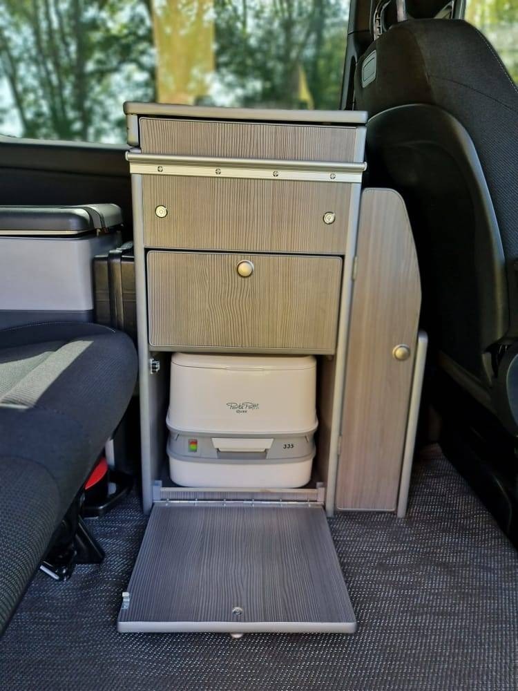

Yo tengo una clase V de batalla larga W447  5,14 metros.
la configuración de asientos de fábrica es 2-2-3
El ideal es un modelo que el asiento de tres se tumba y hace cama.
Es difícil de conseguir en un modelo de ocasión.
yo me plantee quitar parte de los asientos y meter un mueble cajón típico con su colchón plegado, unos 800 euros , o más, o menos dependiendo de fabricante, o hacerlo uno mismo por mucho menos.
Al final me salió una oferta de un camperizador y la aproveché, igual te da una idea.

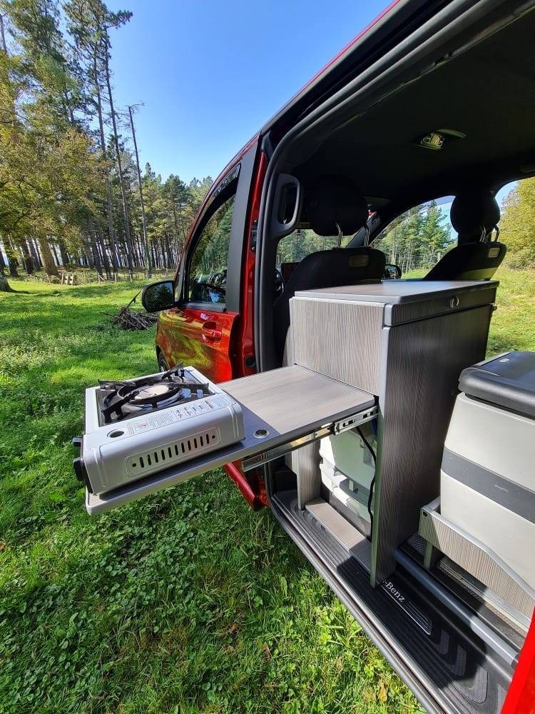

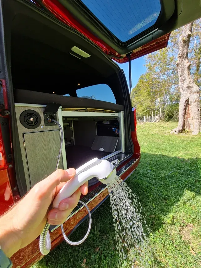

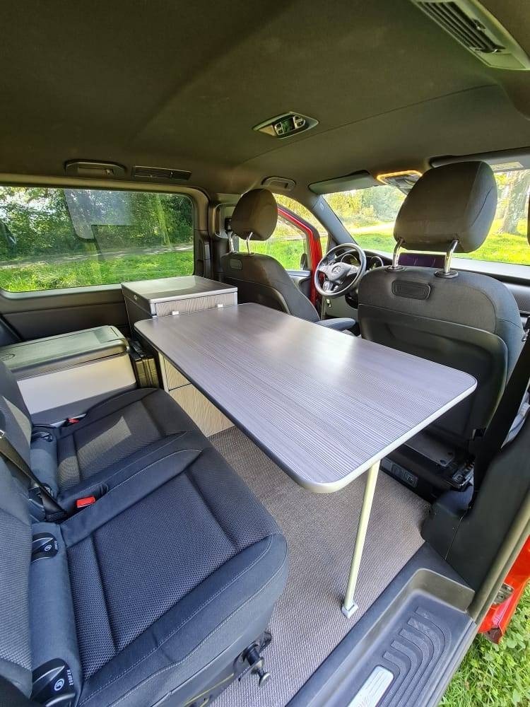

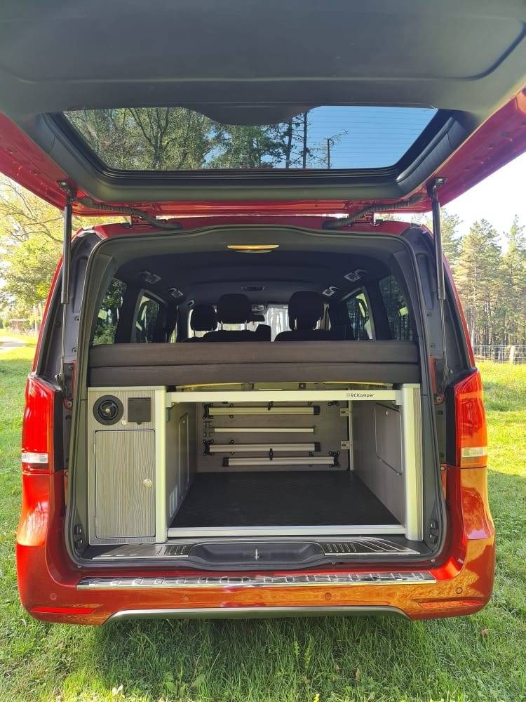

para el camperizado se quitaron los asientos de segunda fila individuales y una parte del de tres, quedando la banqueta de dos plazas. Total para 4 personas viajar.
te puedes hacer una copia si eres mañoso, pero en mi caso fué todo en un día sin tener que esforzarme.

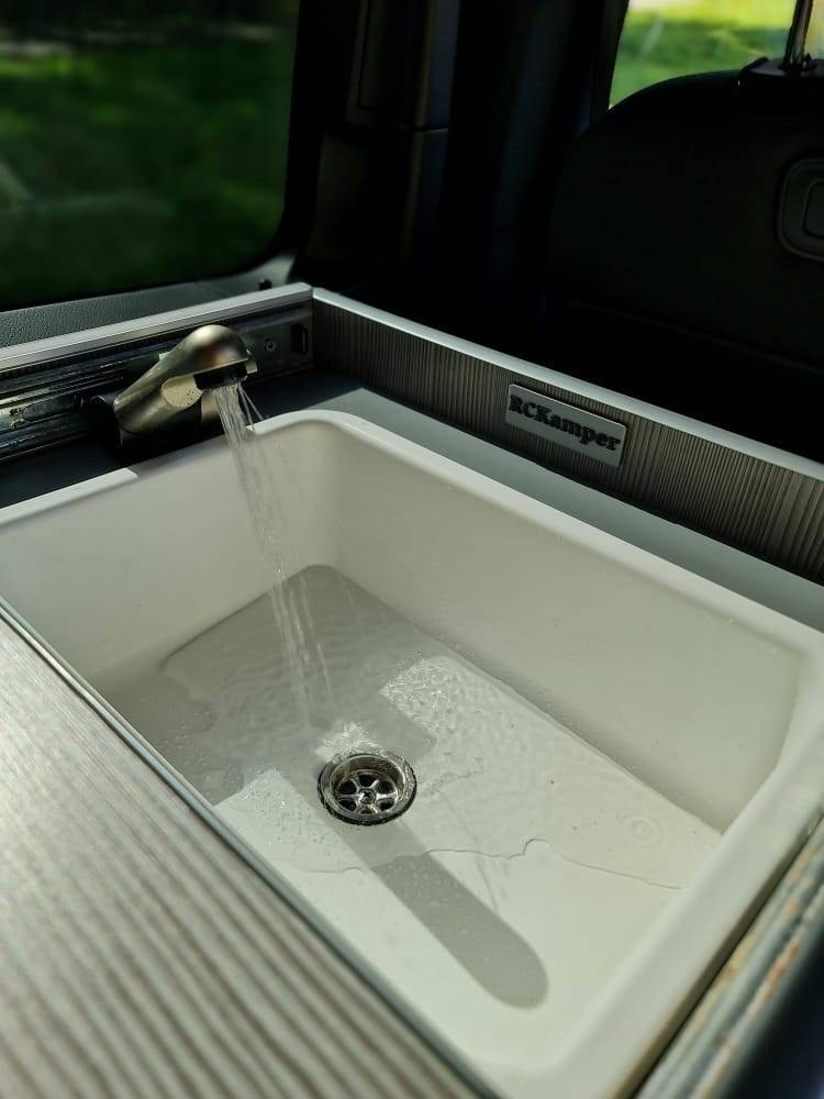

realmente hay dos partes , una es la parte cama y bodega y la otra el mueble lavabo, water y cocina.
te pongo un par de fotos para que veas un ejemplo.
la mía tiene lunas tintadas y no se ve nada, el resto lo hacen los oscurecedores térmicos de 9 capas de la marca 100 y pico de  euros.
Nevera cualquiera que sea de compresor y donde puedas.
en la cama que tengo entran tres personas que sean familia y podrías poner un menor en los asientos delanteros con una colchoneta.
para mas personas necesitas un techo cama elevable.
la altura hay unos tacos de plástico que se enrróllan en los muelles de la suspensión. no recuerdo la marca.

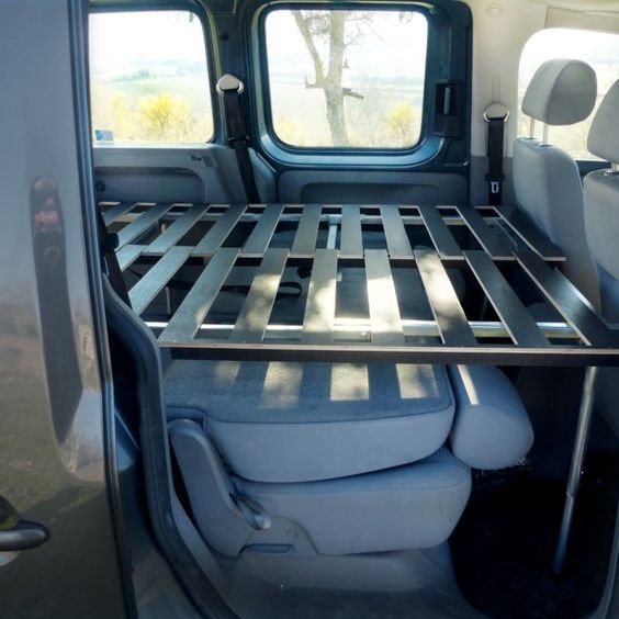

tambien puedes buscar un soporte cama como estos y el resto, nevera etc, ponerlo donde puedas.
