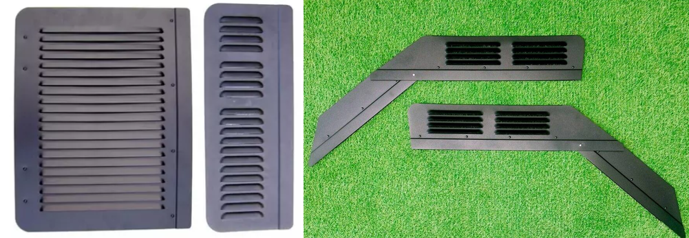

* El no tener aire condicionado nos mata las salidas en agosto. Y mas ahora con olas de calor casi permanentes. Tanto por la conducción (que solucionamos conduciendo de noche pero no siempre es posible) como sobretodo por el dormir cuando estás a 90% de humedad y más de 25º, es horroroso.
* Relacionado con lo de arriba: He visto que hay unas "rejillas" que se acoplan a la ventana corredera... así podemos dormir con la ventana abierta. (Sólo dormimos con el techo elevado y su ventana bien abierta, las ventanas de conductor y copiloto un poco bajadas - en campings. En areas random todo lo demás cerrado porque da un poco de miedín que nos abran. Y la calor se queda atrapada dentro, por supuesto...

Con respecto a esas rejillas, no sé si ya la tienes o preguntas por ellas. Hay dos modelos para ventana corredera y uno para la ventana de las puertas de piloto y copiloto. Yo tengo el modelo más pequeño para ventana corredera y algo de aire sí que entra, así que puede ser una buena solución. Te dejo una foto de los modelos que hay, por si te sirve de algo. Buscando en internet como airvent vw t4 o rejilla vw t4 te aparecerán. El mío, una vez puesto, queda bastante rígido, con seguridad suficiente para dormir por la noche (al menos en mi opinión).
