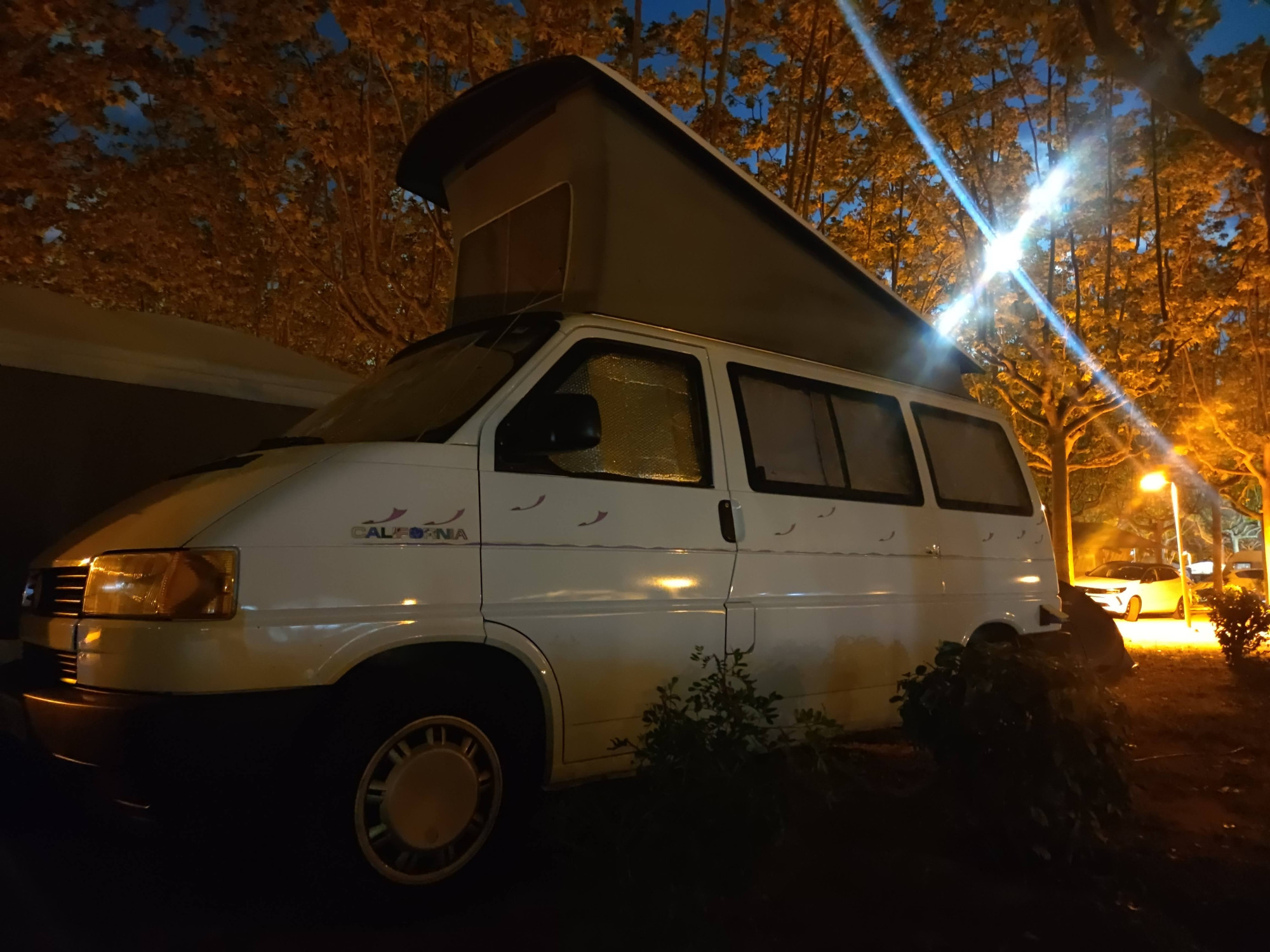

Os presento nuestra "nueva" T4 del 1991!
Abro otro hilo con unas dudas.... https://www.furgovw.org/foro/index.php?topic=384179.msg4821509#msg4821509
Gracias y un saludo!
