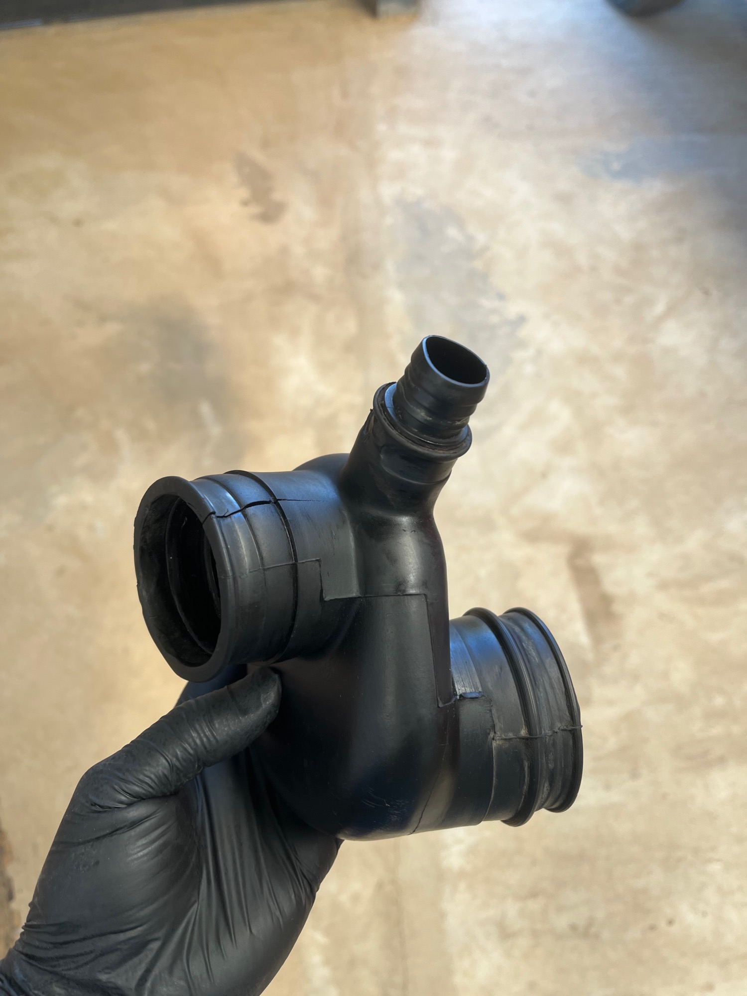

Hola, alguien sabe donde conseguir un manguito como el de la foto? Solo encuentro el que no tiene la salida de la recirculacion de gases.

A ese tetón, si estoy en lo cierto, le llega el manguito que viene de la seta de la tapa de válvulas, es así?
A partir de cierto año, se cambió el lugar de conexión de ese manguito, desde el codo que no encuentras al tubo de plástico de más arriba, el que viene casi vertical desde el filtro de aire, lo tienen en Areacamper:
https://www.areacamper.es/es/turbo/3813-tubo-plastico-entre-codo-filtro-de-aire-y-colector-sobre-turbo-vw-t3-16l-td-jx-5714267817060.html
