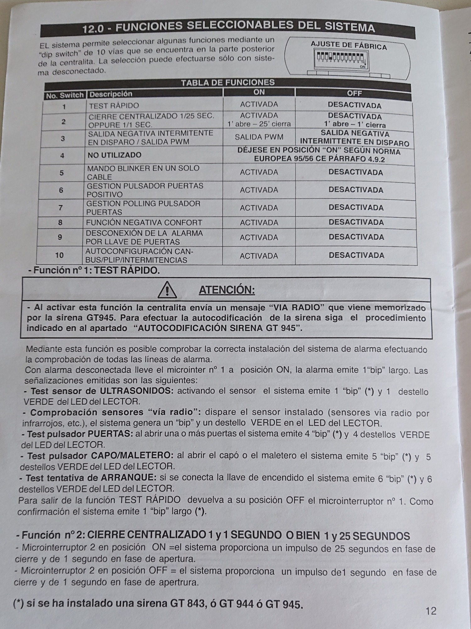

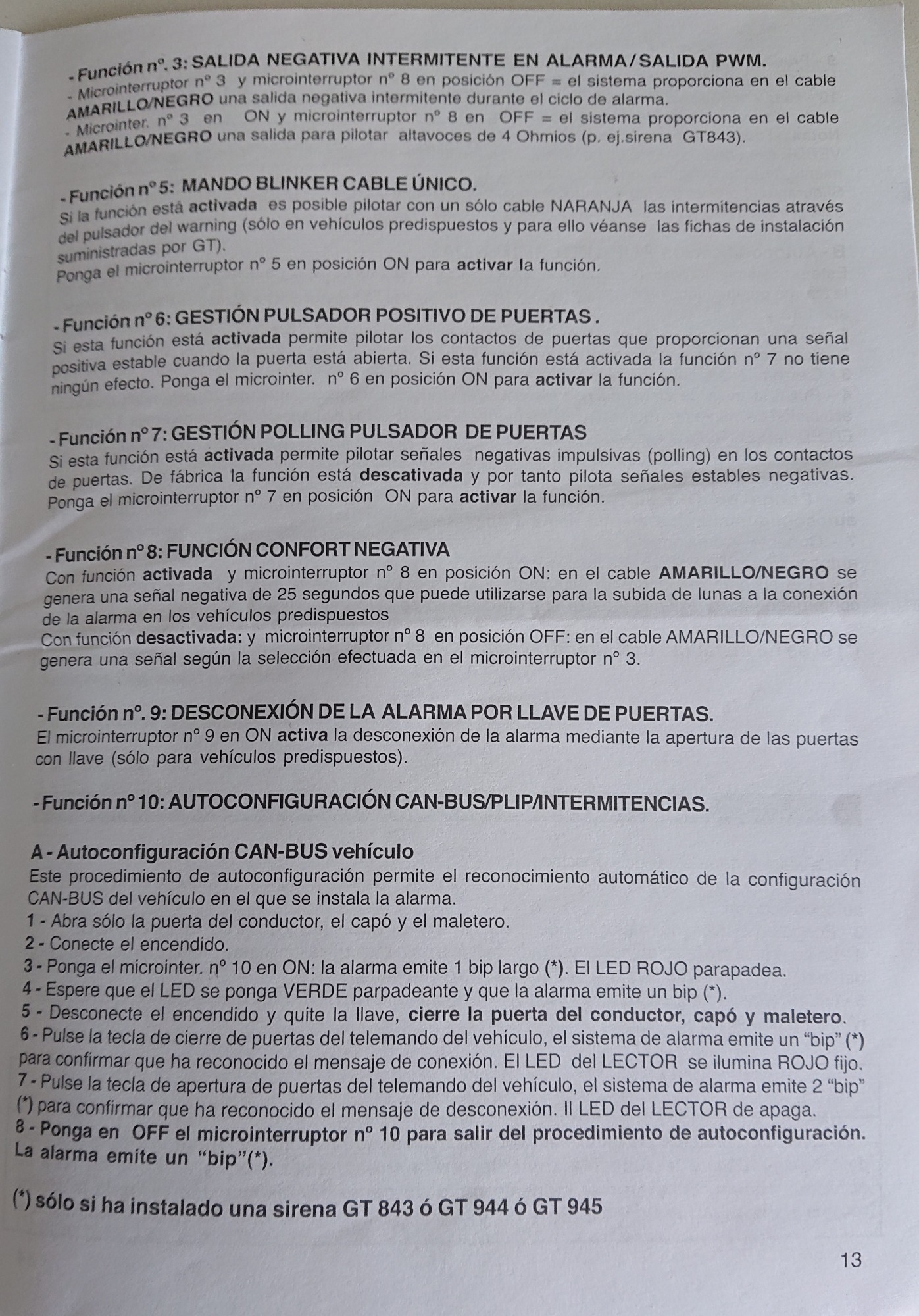

Conozco y manejo alarmas GT desde hace más de 20 años, y nunca me ha ocurrido nada similar. En las Ducato tanto las puertas delanteras como la corredera son consideradas por la alarma como "puertas", mientras que a las traseras las considera "maletero".
Tengo el manual en casa, mañana puedo hacer unas capturas y las pondré por aquí. Pero, así de memoria no recuerdo que haya nada relativo a configurar lo que a ti te está fallando. Sí hay algo de autoconfiguración CANBUS.

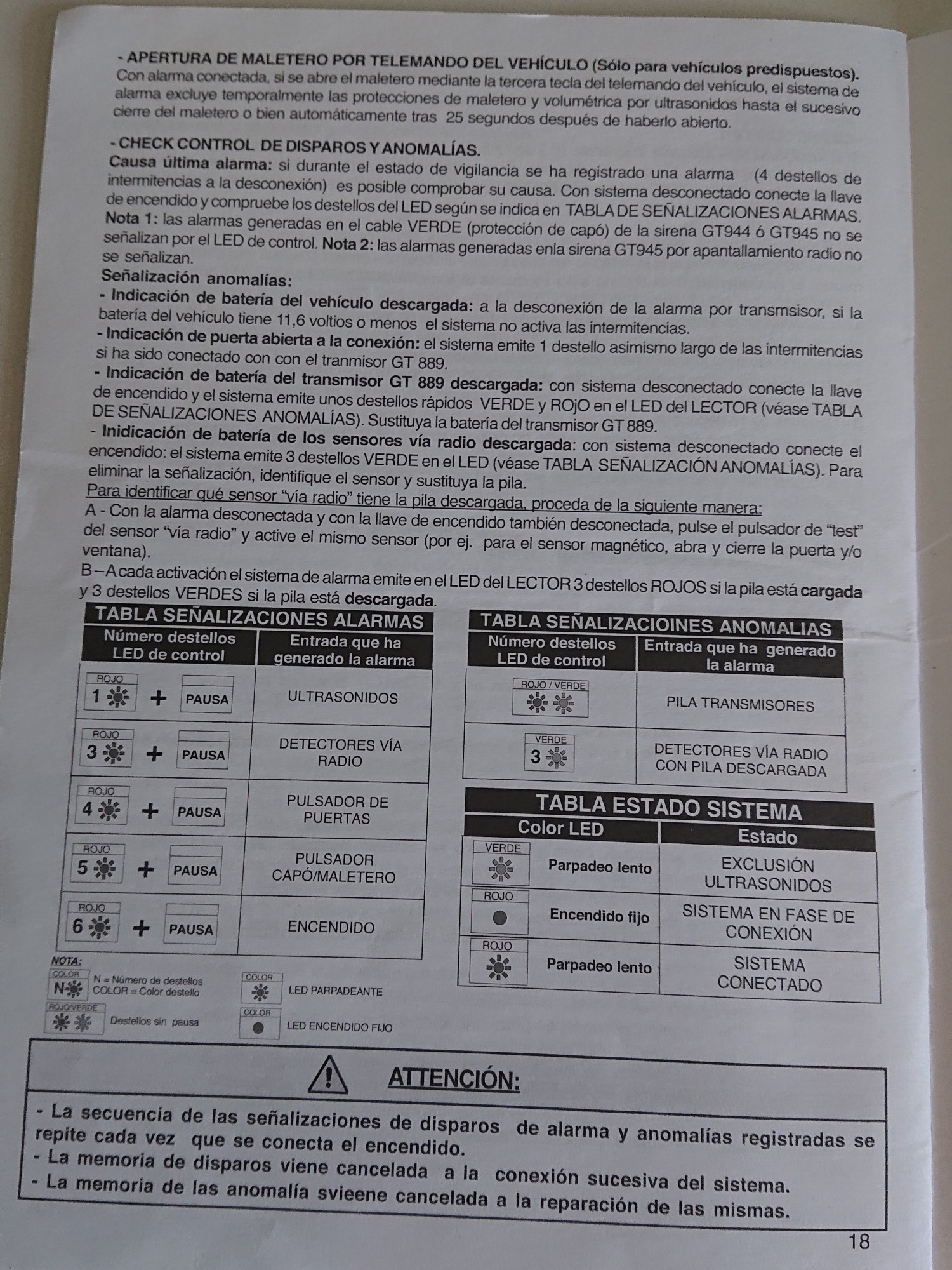

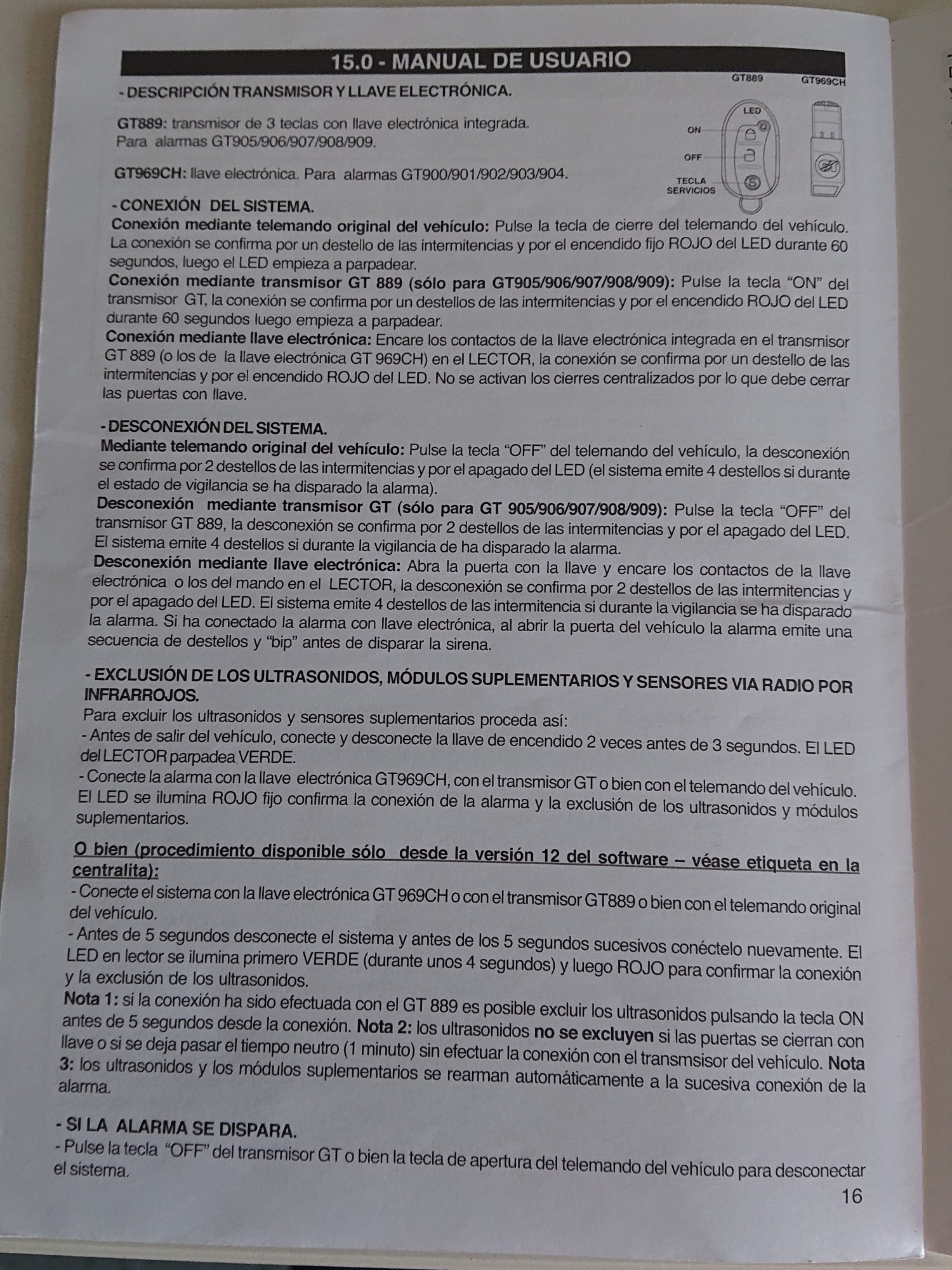

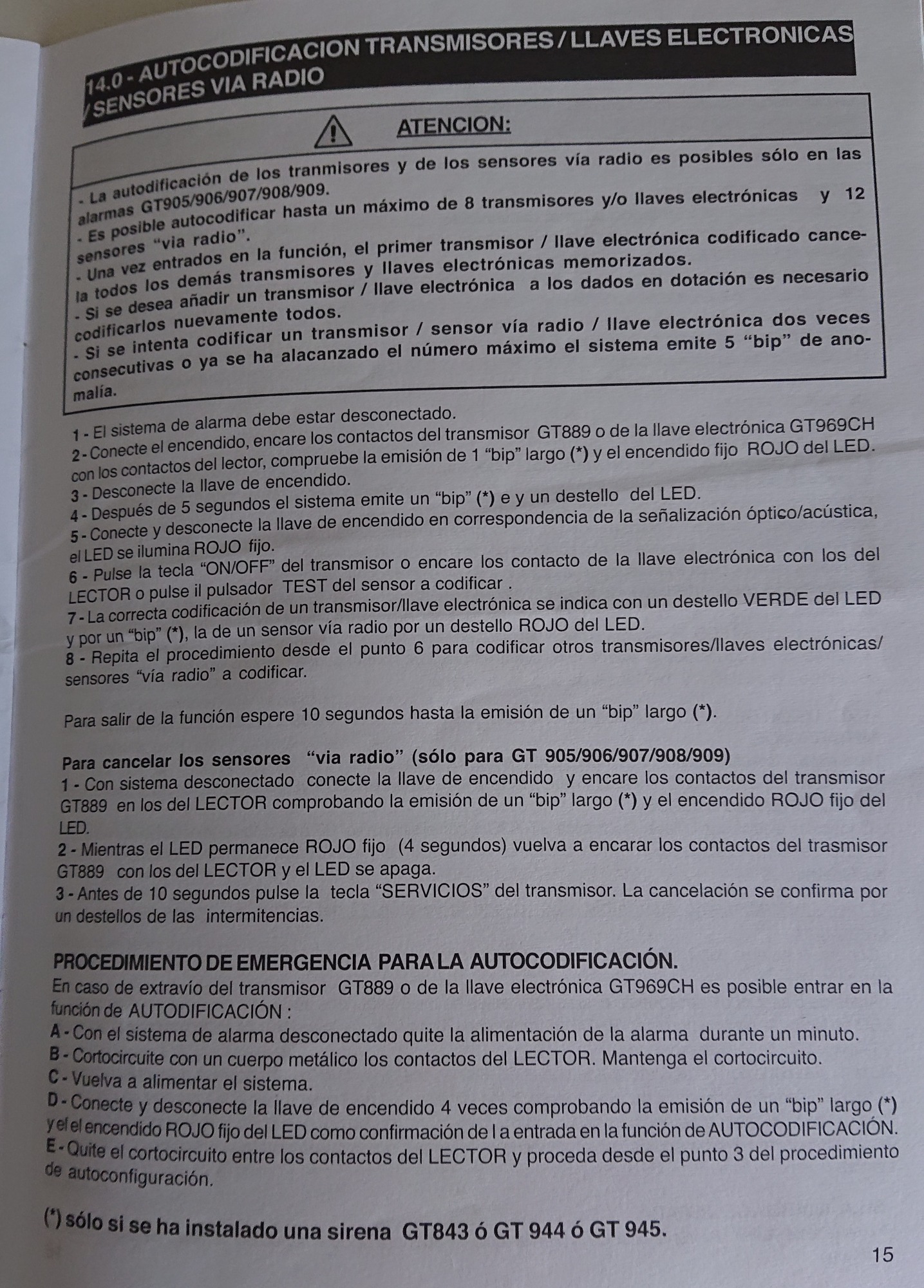

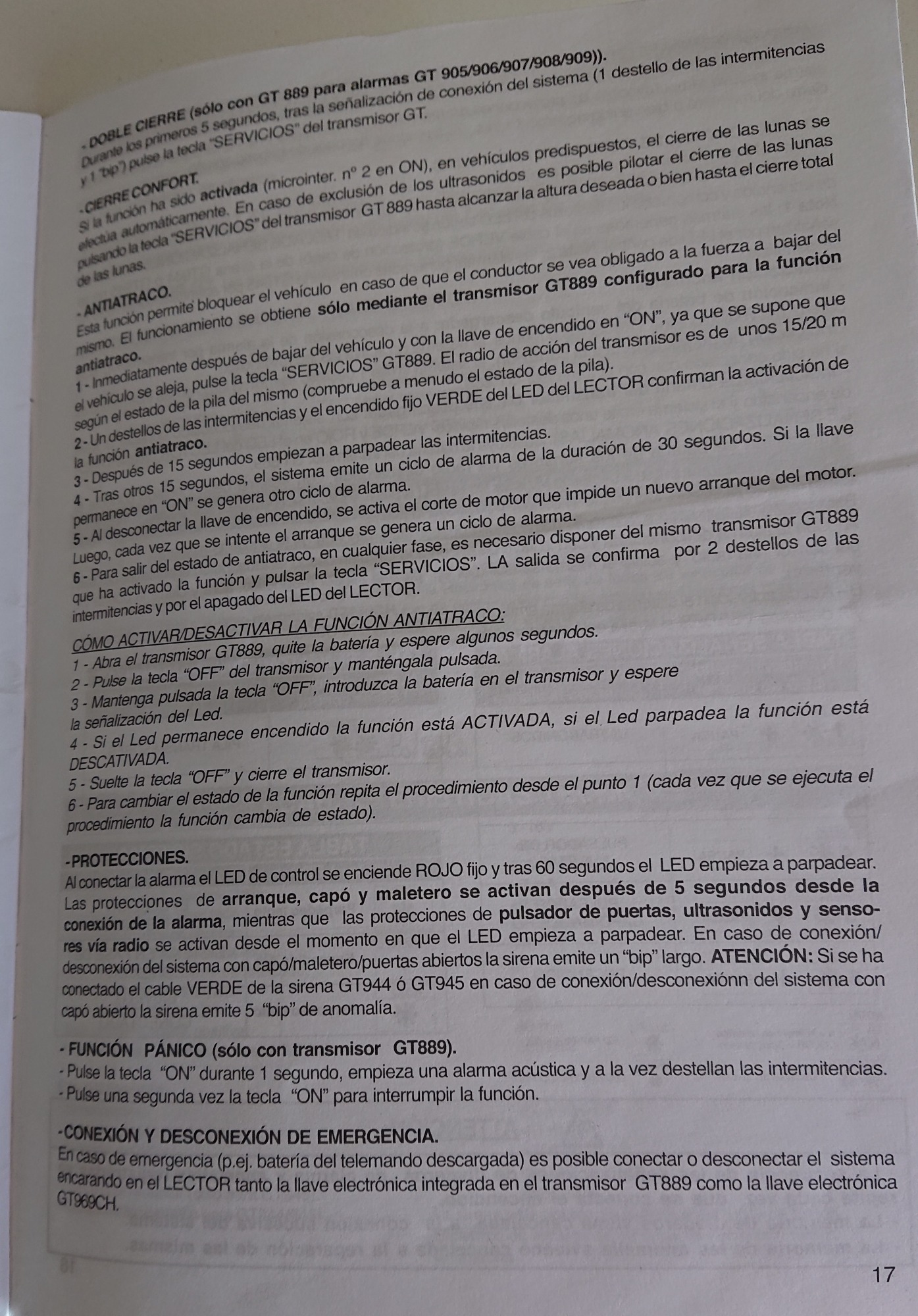

Buzz Dao
Ahora que lo dices, tienes razón. La puerta corredera es "maletero" para la alarma. Me equivoqué. La mía es Ducato y reacciona como la tuya, botón maletero para abrir la corredera y anular la alarma durante 20 o 30 segundos.
Pongo las fotos que he podido hacer por si fueran de utilidad.. Siento si no es el formato más adecuado, pero es lo que puedo hacer por ahora.
