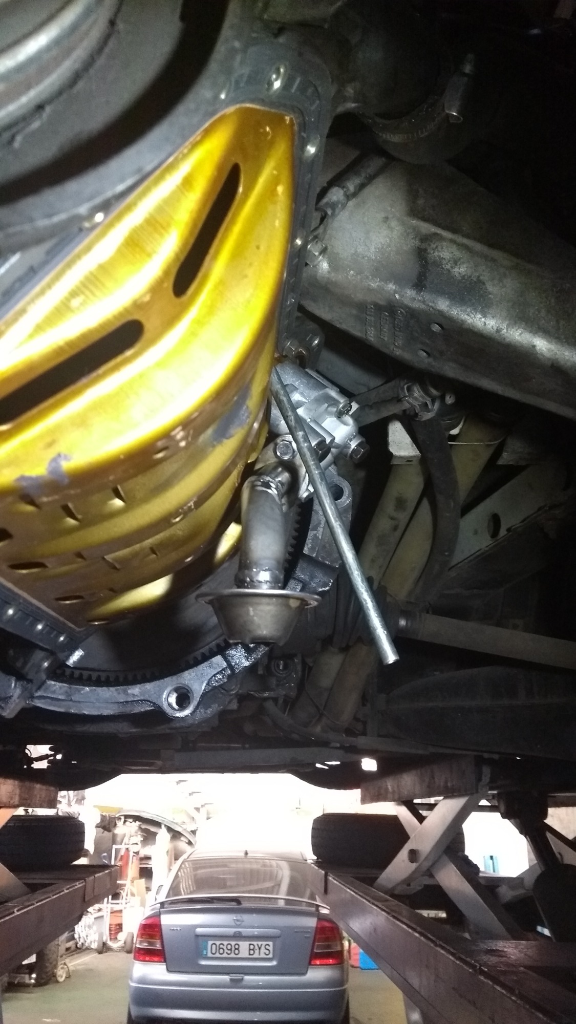

He tenido un problema con mi vw t3 , empezó a parpadear el chivato del aceite , nunca le había pasado. La furgo montaba un motor jx 1.6 D año 87 , yo la compré con motor 1.9 D proveniente de una caddy funcionando dos años. El caso es que la llevé al taller y comprobamos todo el filtro, el aceite, los bulbos, y la presión. Aquí se deriva el problema el motor no tiene presión no le llega el aceite. Trasteando en los foros parece ser que al hacer un swapp debe  conservar el carter y la bomba originales, hasta que no se habrá el carter no sabemos si este es el problema . Si este es el problema ¿sabeis donde puedo conseguir el Carter y su bomba originales ? supongo que este sería un mal menor . Gracias por vuestra ayuda .

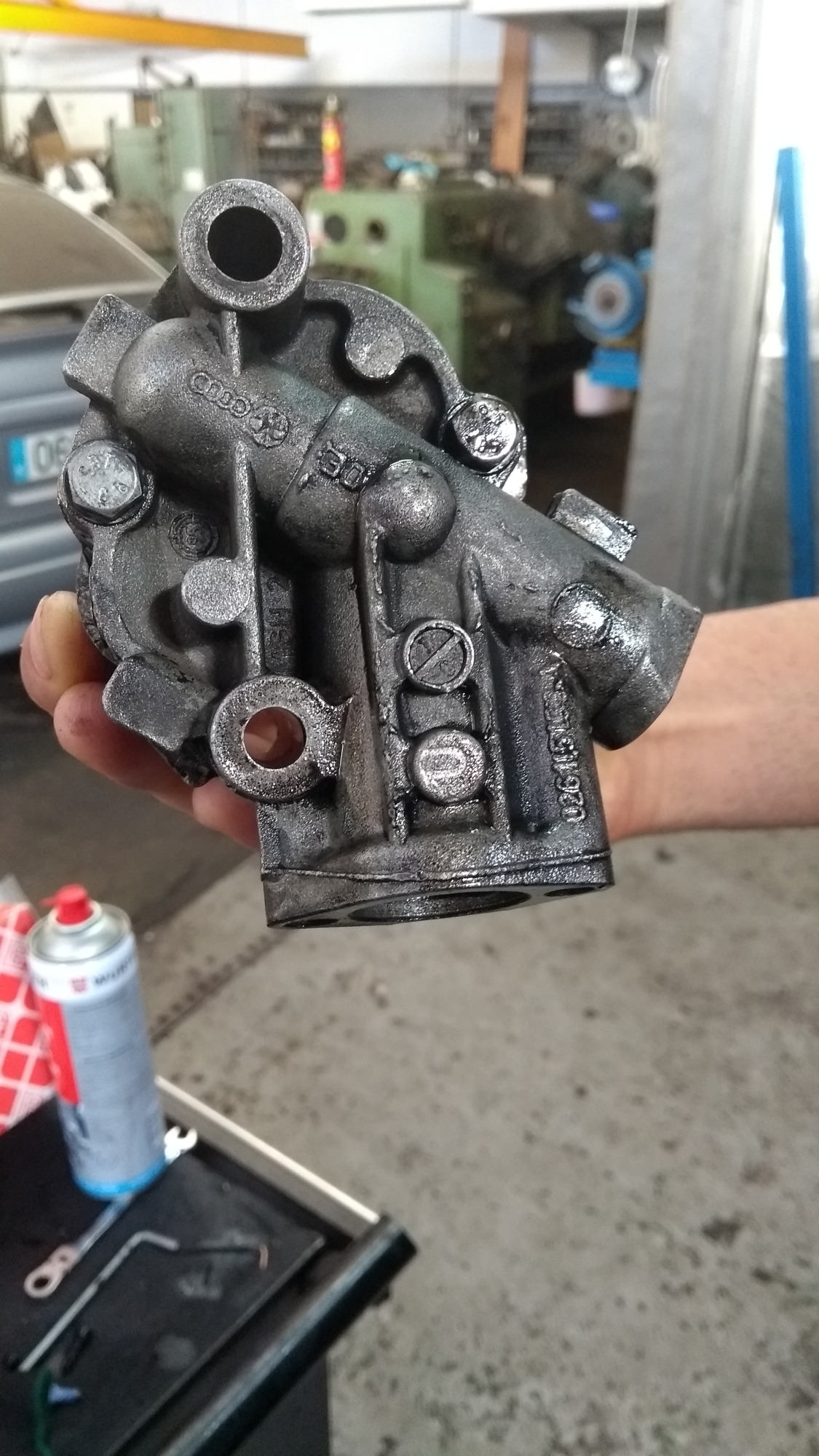

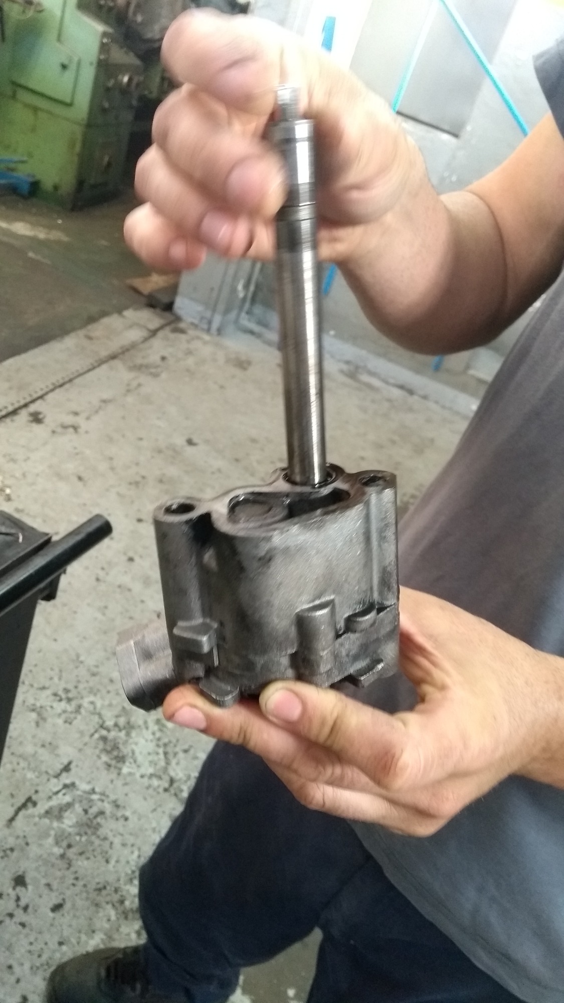

Solucionado, Chivato del aceite parpadeando este era el problema, y ahora sabemos que le ha pasado se desmontó el carter y ¡¡¡vuala¡¡¡ al ser 1y este motor va tumbado. La varilla del aceite marca mal, la alcachofa donde va el filtro queda levantada y no entra dentro del nivel de aceite dentro del carter. La bomba presentaba desgaste y se la han cambiado se ha marcado la varilla original con el nuevo nivel y se ha cortado la alcachofa y agregado tubo y girado en grados para que esta pnetre adecuadamente en el aceite. Lleva 4.5 litros + el filtro o sea 5 litros. Espero os sirva de ayuda

<Acabo de leer tu post muchísimas gracias . Tengo una pregunta Alcasa. El mecánico modifico la posición de la alcachofa como se muestra en la fotografía , para que fuera más abajo y chupara mejor el aceite según me dice. ¿esto puede implicar un mal comportamiento de todo el sistema de engrase? como ves en vez de ir inclinada, cortó le dio una curva y soldó para que esta entrara recta al aceite del carter.  Voy ahora por que le va ha hacer comprobación con la PSU.

Podría ser ese el problema, yo de ti descartaría este invento del mecànico y le montaría la pipa de absorción original de la bomba del motor JX
viajeroplaneta
Cita de: alcasa en Julio 12, 2023, 15:40:03 pmPodría ser ese el problema, yo de ti descartaría este invento del mecànico y le montaría la pipa de absorción original de la bomba del motor JX
muy amable por su contestación , se lo comentaré y le diré que la deje como estaba, cruzaremos los dedos por que fue una idea suya y en ningún momento me comunico esta modificación de la pipa de absorción, solo me lo dijo cuando ya la tenía modificada.
viajeroplaneta
Permiteme una ultima observación Alcasa. La pipa de absorción que montaba era la original y nunca dio problemas. ¿debería el asumir su error y montar la original asumiendo los gastos? Te agradezco de antemano tu colaboración.
alcasa
Cita de: viajeroplaneta en Julio 12, 2023, 17:18:44 pmPermiteme una ultima observación Alcasa. La pipa de absorción que montaba era la original y nunca dio problemas. ¿debería el asumir su error y montar la original asumiendo los gastos? Te agradezco de antemano tu colaboración.
A eso no puedo responder, pero opino que deberías volver a instalar la pipa de absorción original, y más si tú mismo confirmas que esa nunca dió problemas
viajeroplaneta
Cita de: alcasa en Julio 12, 2023, 21:39:27 pmA eso no puedo responder, pero opino que deberías volver a instalar la pipa de absorción original, y más si tú mismo confirmas que esa nunca dió problemas
Agradezco tu colaboración , ,  si la pipa de absorción estaba bien y la corta por dos tramos hace una soldadura en los dos tramos y  le quita la inclinación y la lleva directa al carter esta modificación , a mi entender , no la debería haber echo , Gracias por todo¡ a pegarme en el talller y pedir la correspondiente hoja de reclamaciones . A esperar.
