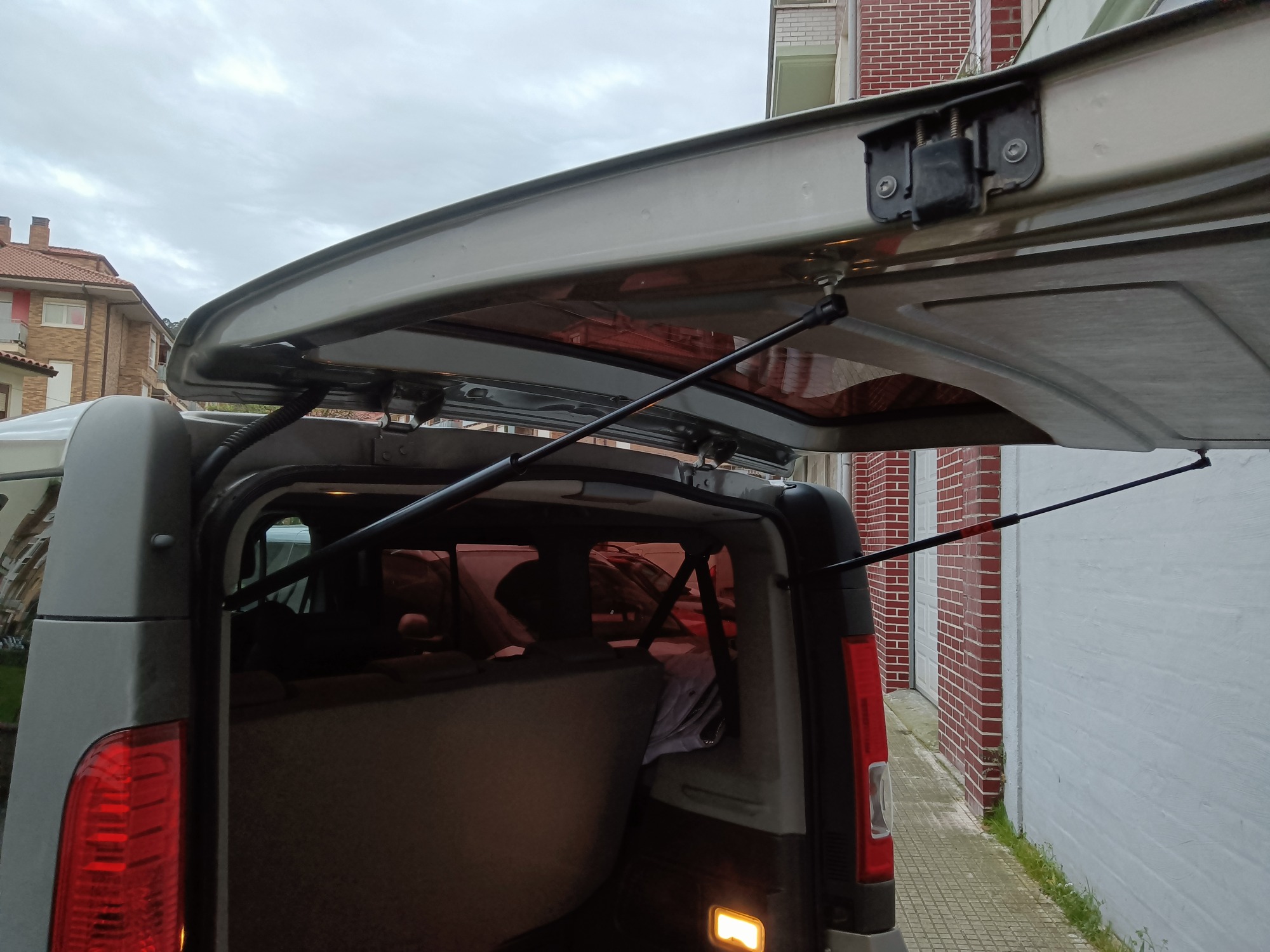

Buenas tardes señores, una duda, se me acaba de partir el enganche del amortiguador del portón de la trafic, el amortiguador tiene 2, unos en la puerta y otro en el lateral, este ultimo es el que se me ha partido, a alguien le ha tocado hacer la rosca de nuevo, o a optado por soldarlo...no se si habrá chapa suficiente para hacer una rosca en condiciones... https://www.amazon.es/Pi%C3%B1as-reforzadas-resorte-port%C3%B3n-Frontal/dp/B07K8J771Z/ref=asc_df_B07K8J771Z/?tag=googshopes-21&linkCode=df0&hvadid=297871805490&hvpos=&hvnetw=g&hvrand=5048848337409128525&hvpone=&hvptwo=&hvqmt=&hvdev=m&hvdvcmdl=&hvlocint=&hvlocphy=9047050&hvtargid=pla-638377907920&psc=1
E encontrado estos, a ver si valen...

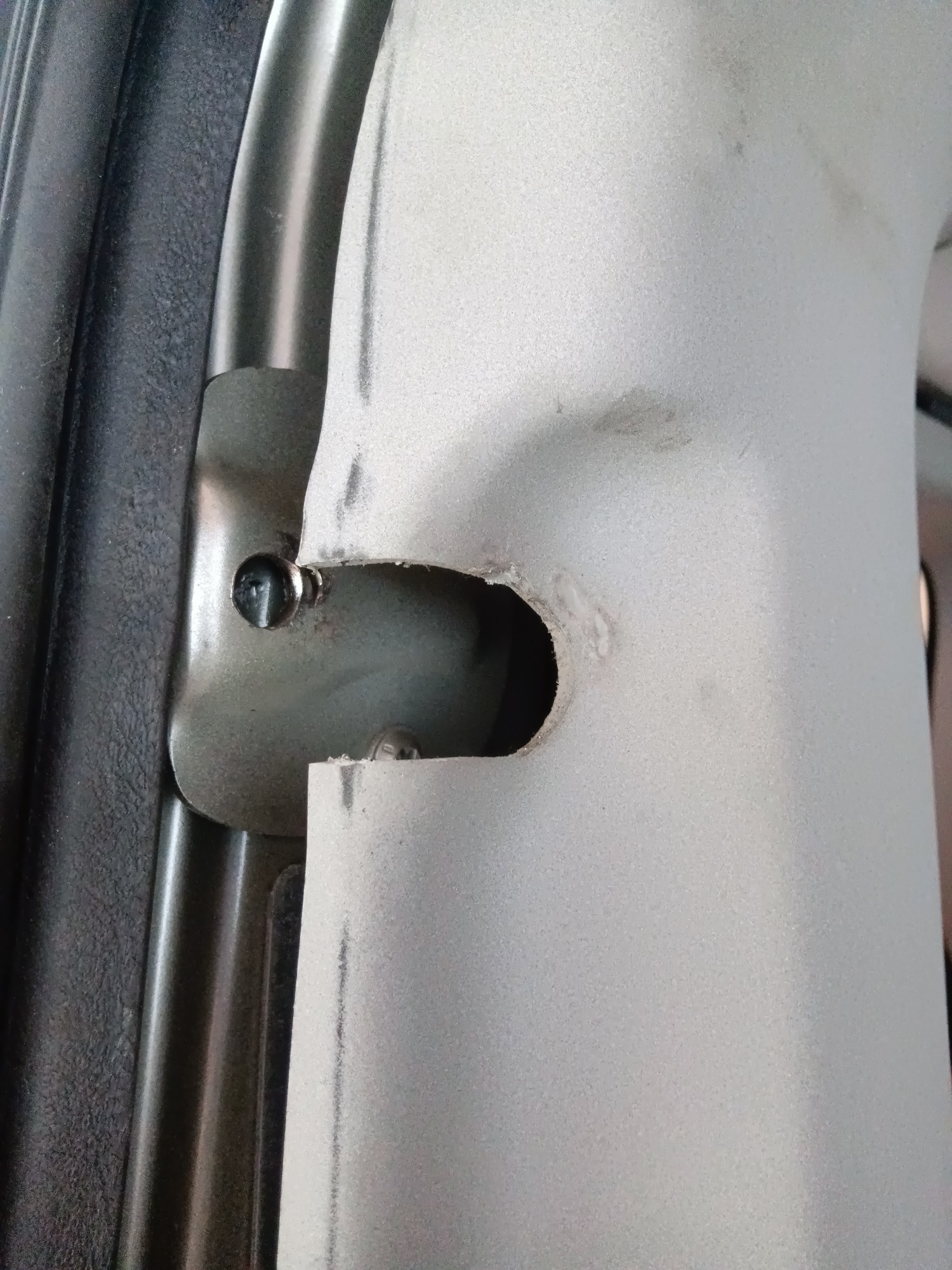

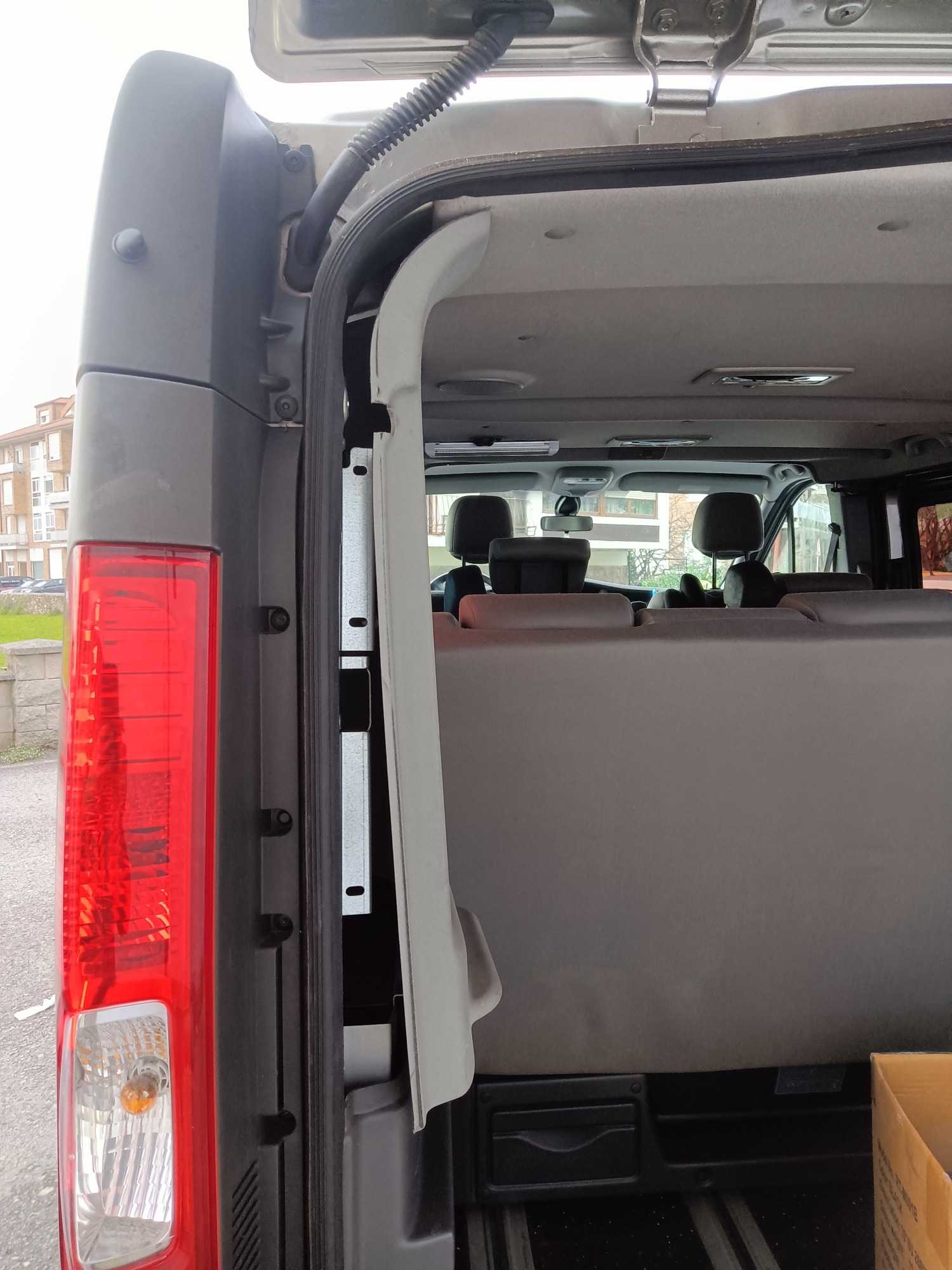

E separado un poco el guarnecido de plástico y e podido quitar el casquillo roto, hago un poco más grande el agujero y comprare uno con rosca de métrica 8 para poner tornillo y tuerca y a ver lo que dura
JesúsCantabria
Cierto es, que ahora viéndolo y comparándolo con el otro lado, al anterior propietario ya se le partió este mismo lado antes y lo arreglaron en plan chapuzas bajo mi punto de vista

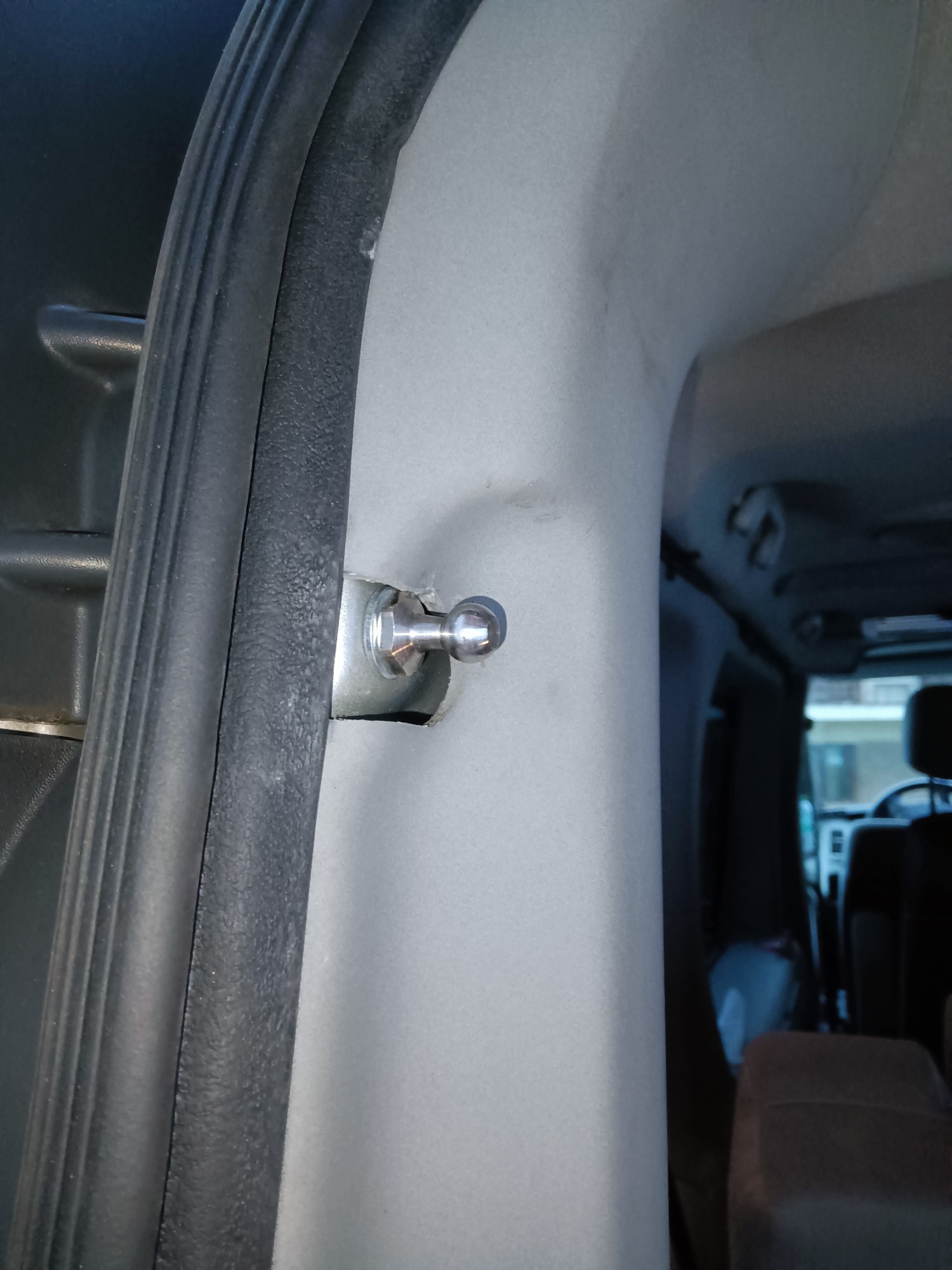

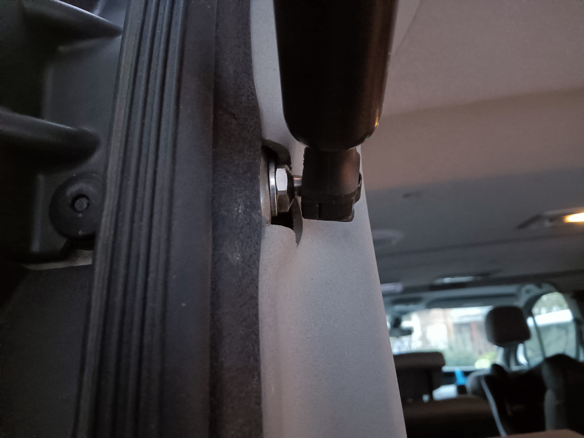

Bueno lo prometido es deuda, al final encontré una pieza similar a la que quería en una náutica, con rosca de 8, así que nada, tuerca de 8, q entra por el hueco que queda detrás de la chapa y tema solucionado  .palmas  .palmas  .palmas
