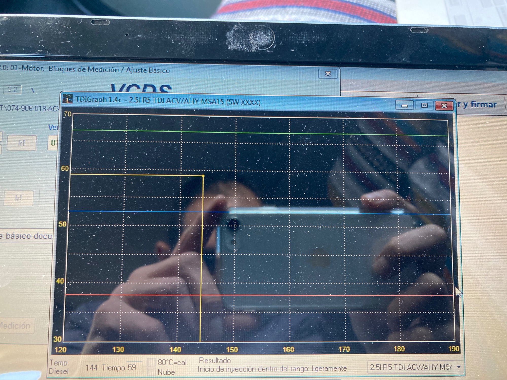

Buenas. Hice las dos correas y bomba de agua a la furgo y me tira humo azul, mas en frio que en caliente y suele ser al acelerar a fondo.
He mirado timming y esta en 60 a 144 grados de gasoil, yo pienso que esta un pelin adelantado pero esta bien.

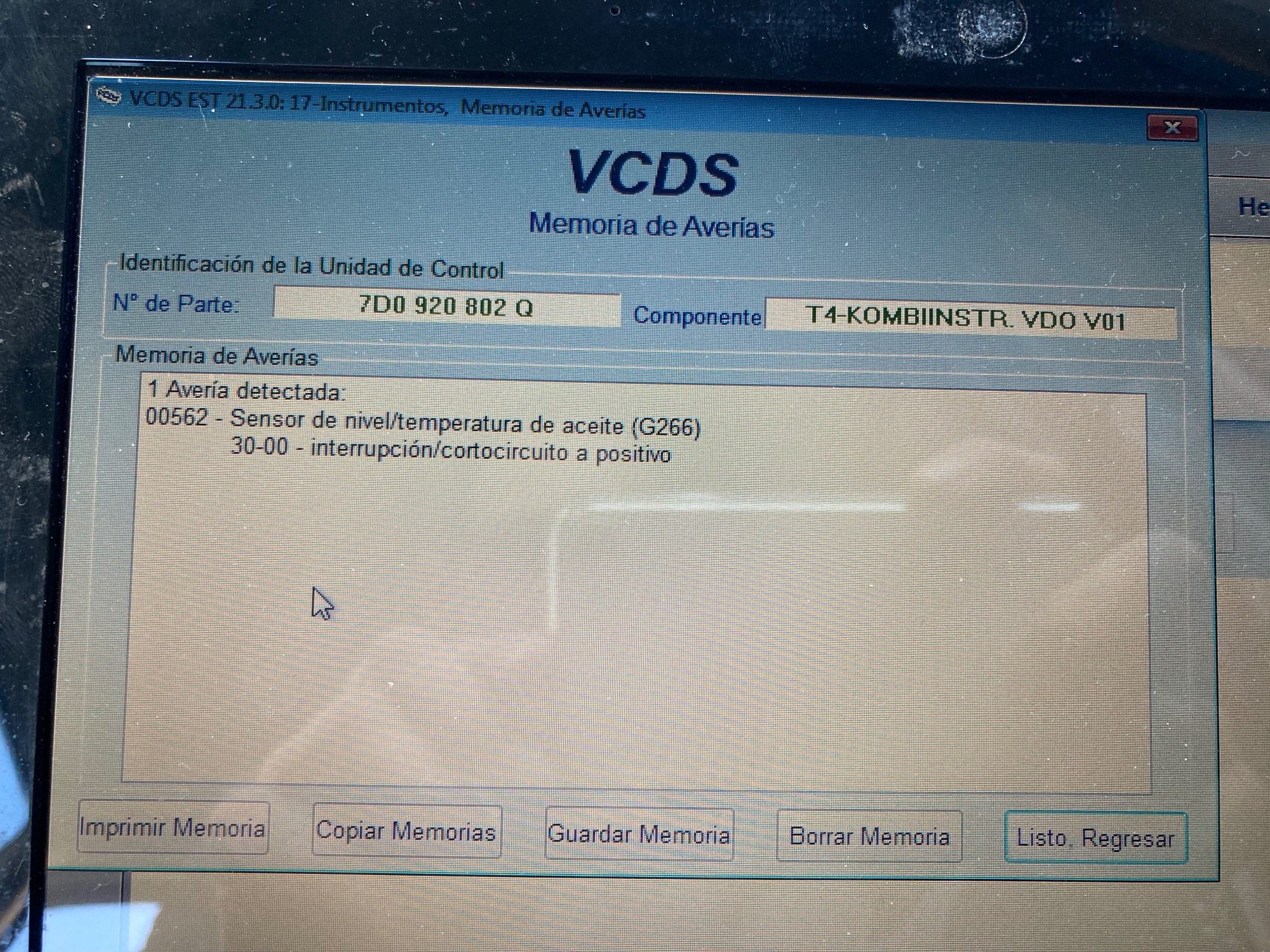

Pase errores con el Vagcom (imprescindible si tienes una tdi, te salva de muchas) y me salio fallo sensor temperatura y nivel de aceite, esta en la base del carter por si alguien no lo sabe.
Total que la conexión estaba un poco suelta y al no tener conexión con el sensor pienso que la centralita algo variaba en la inyeccion, porque el humo no era normal.
Una vez enchufado ahora solo tira el humo normal en un tdi de 850mil km que tiene mi furgo  .loco2
