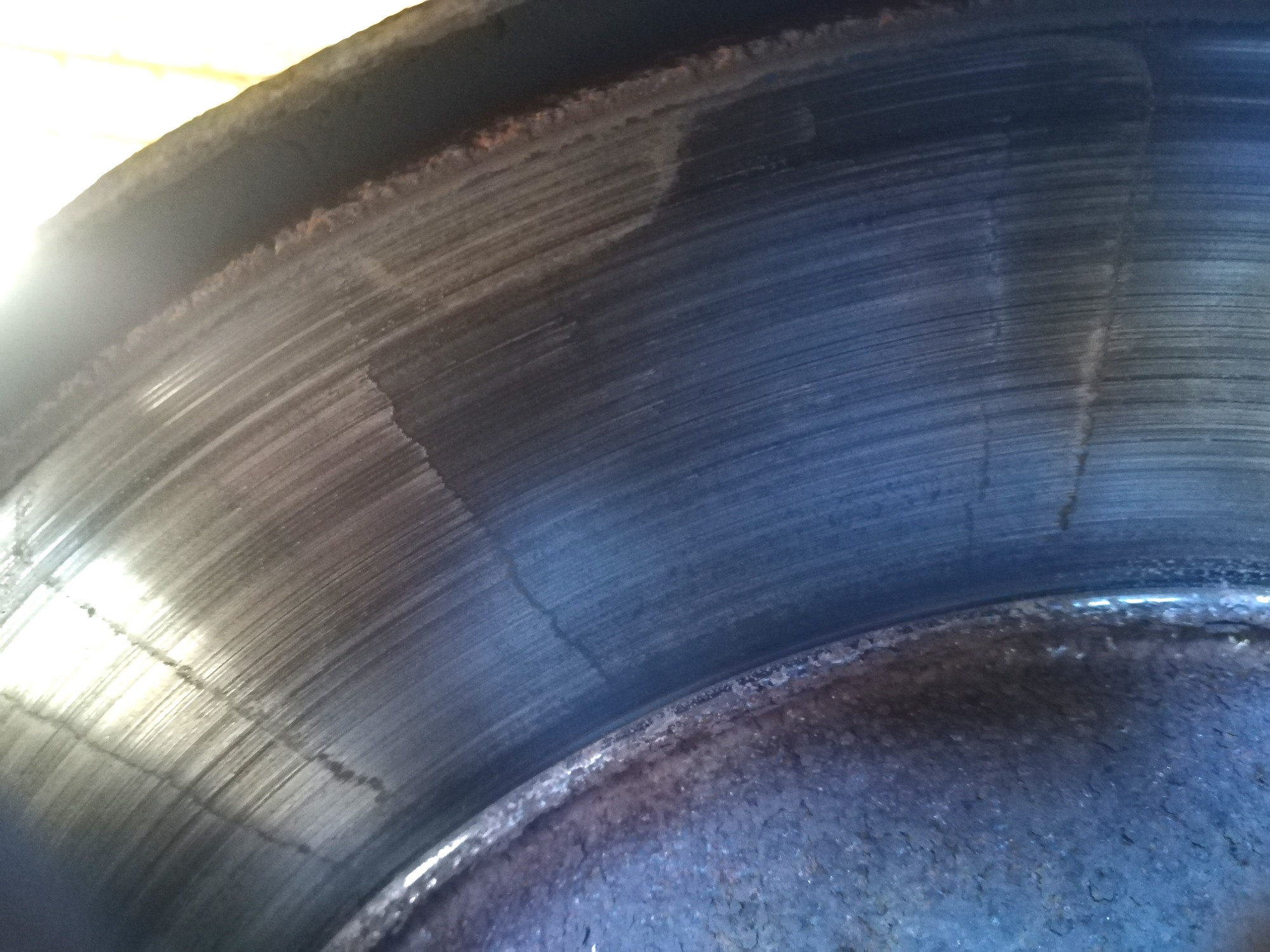

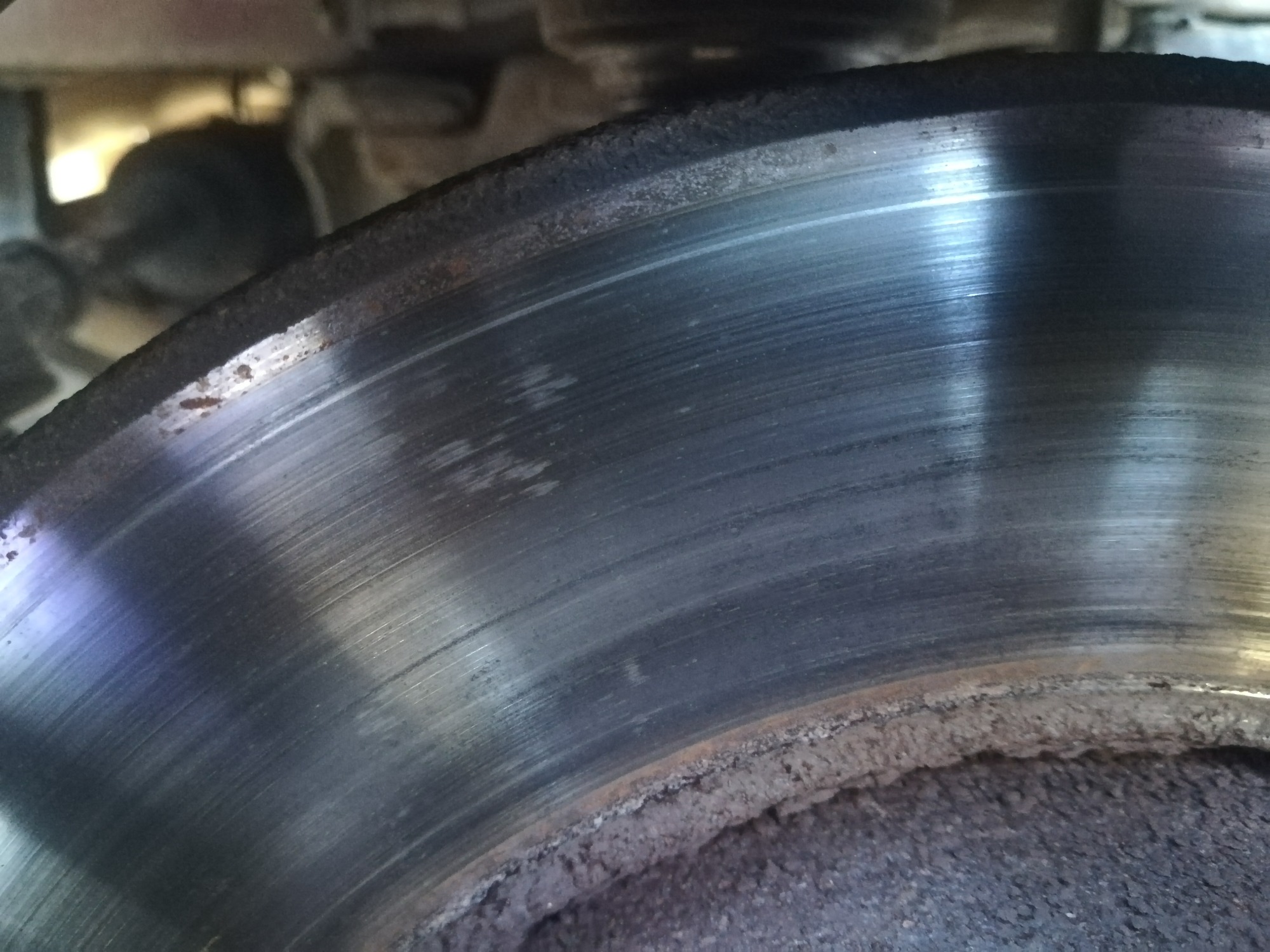

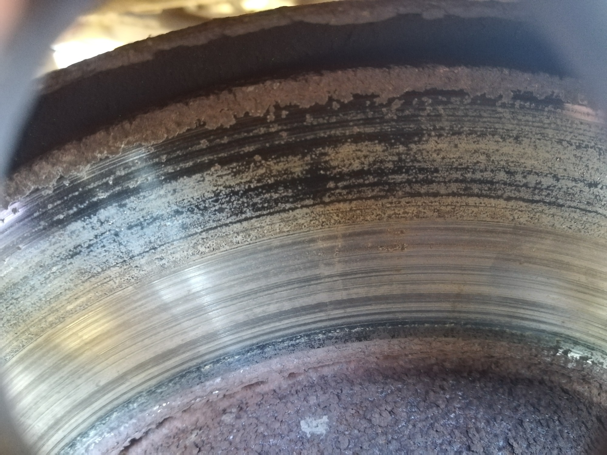

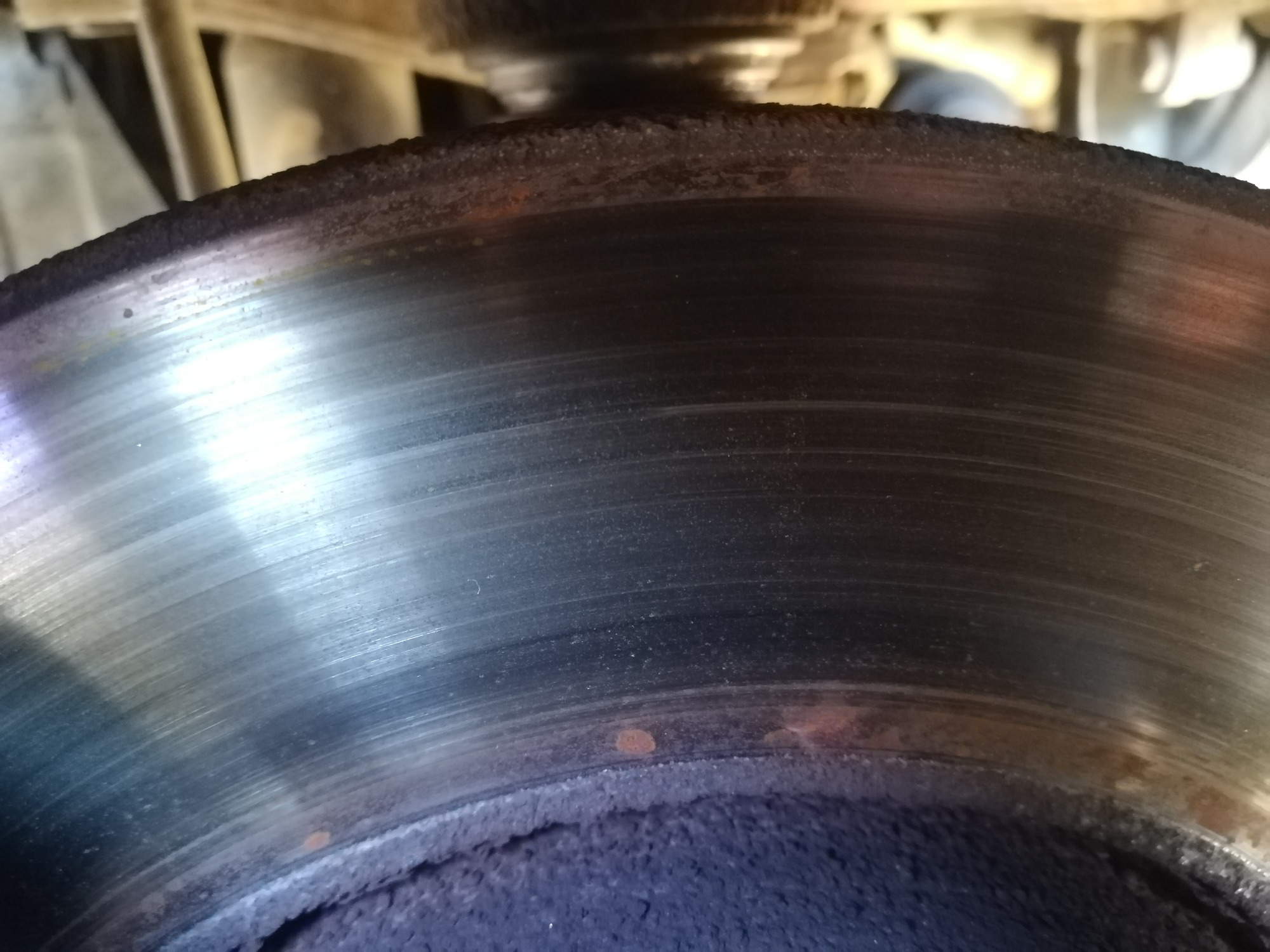

Ayer le hice una foto a los discos.
Este es el trasero cuya llanta se calentó una vez
Y este el trasero que perdió un poco de líquido
Estos los dos delanteros
Los traseros no tienen buena pinta no?? Vaya uno de ellos está agrietado y el otro no sé qué es eso negro. No entiendo porque cuando cambiaron las pastillas los discos no estaban para cambiar, he hecho 600kms desde entonces y no he ido frenando de golpe ni haciendo ninguna burrada. Y juraría que al cambiar la bomba los volvieron a revisar, aunque no recuerdo si revisaron solo los delanteros.

Hola Paula! El disco trasero está agrietado? Si es así yo(personalmente) los cambiaría, voy a romper una lanza a favor de autodoc cosa que no me gusta por aquello de apoyar al recambista de barrio pero por 40-60€ tienes la pareja de discos en tu casa, es más , si dudas en las medidas y si tienes los discos originales de fábrica puestos, puedes ver la referencia gravada en ellos empezaría por 7D0....creo, cambiarlos es relativamente fácil, ya he visto que te has atrevido con una distribución así que esto es Pan comido

No tengo claro que no sea suciedad pero tiene pinta de que sí está agrietado. Si paso el dedo por algunas de esas rallas no se nota nada pero tampoco se va, hay por otra que si paso la uña sí se nota un poco de relieve.

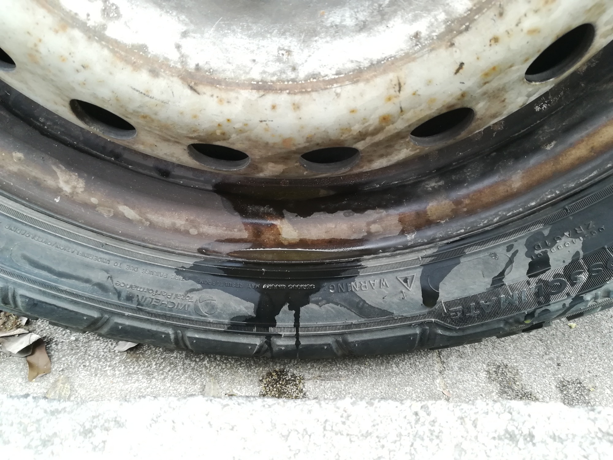

Tengo una foto del líquido que vi en la rueda

Esos discos traseros tienen muy mala pinta. La foto de la posible perdida de liquido me parece que no debe ser tal, ya que incluso en el suelo se ven manchas lejos de la rueda ¿quizá otra cosa salpicó ahí?.

La perdida de liquido que dices, parece mas el trabajo matinal de un perro, lo normal si tenemos una perdida de liquido de frenos es que caiga por el interior de la rueda.
Los dos discos traseros tienen muy mala pinta, creo que piden a gritos un cambio. Para que esten dañados asi es muy probable que bombines y/o pinzas no esten en condiciones.

También le dije que me preocupaban los discos y me dijo que no era nada alarmante, que están muy viejos pero que aún valen. Me dijo que esas rallas no es que esté rajado sino que es la marca de la pastilla cuando frena.  ???

Ok Paula, me alegro que la hayan mirado y no hayan visto nada raro. Sobre todo que no haya perdidas de líquido.
