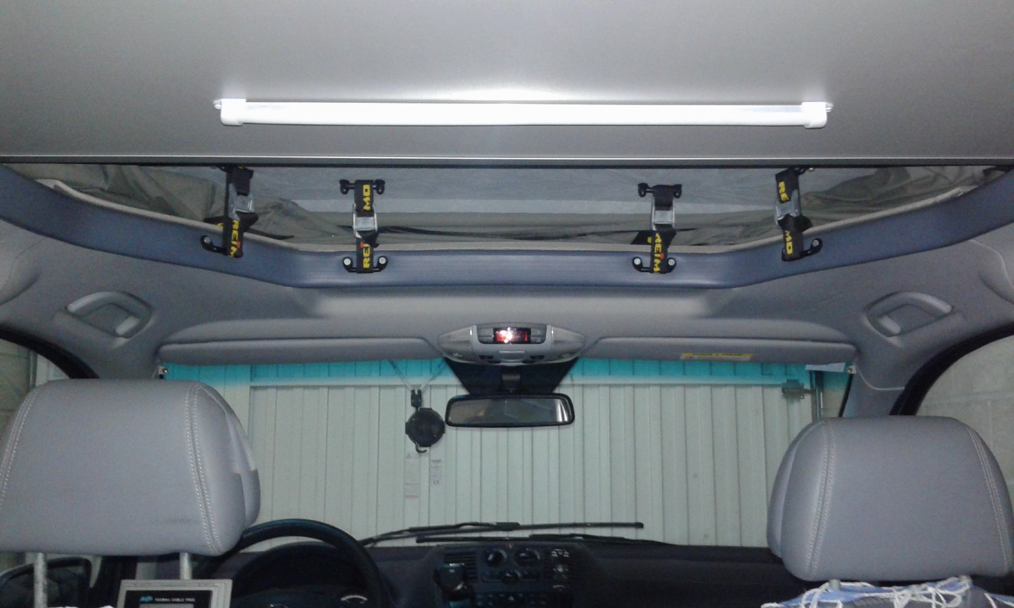

javi42
Yo pedi poner 4 cinchas,evita que se abombe por el centro.7 años,ningun problema.
