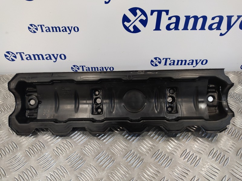

Y sabes algo sobre si hay tapas de culata con junta incluida? Fijate en la tapa de balancines en la foto de arriba, y es diferente a una tapa de las que veo en internet, ahora pongo un ejemplo:
manuel-pul
Las tapas con junta son originales,no sé si todavía hay stock de ellas,tendrás que preguntar en la casa vw,esa tapa de la foto no es de t4 creo
CarlayRuben
Cita de: manuel-pul en Mayo 23, 2023, 07:56:16 amLas tapas con junta son originales,no sé si todavía hay stock de ellas,tendrás que preguntar en la casa vw,esa tapa de la foto no es de t4 creo
A que foto te refieres, la última o la que subí al principio?
