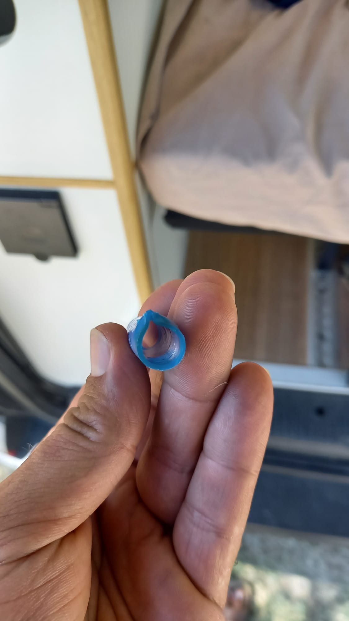

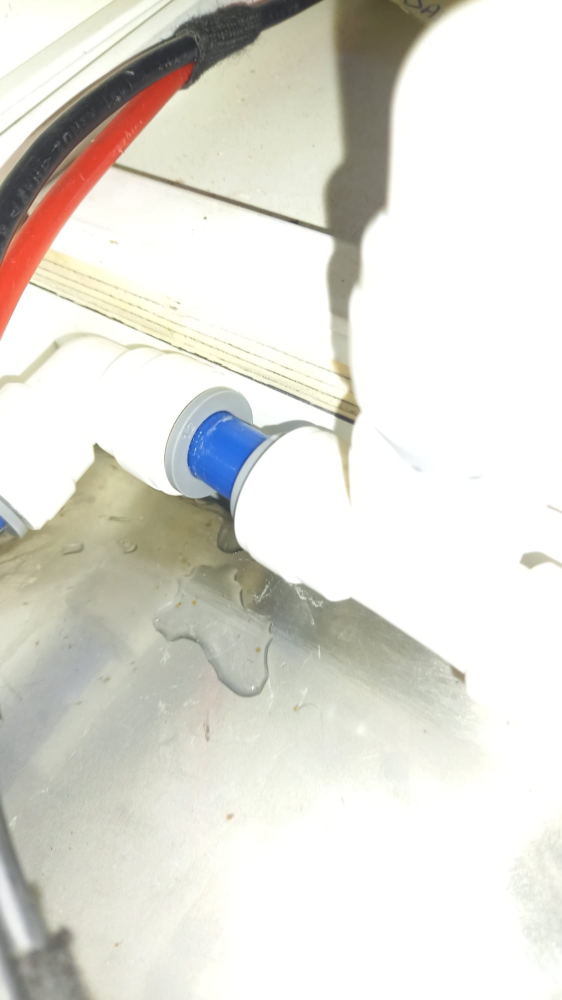

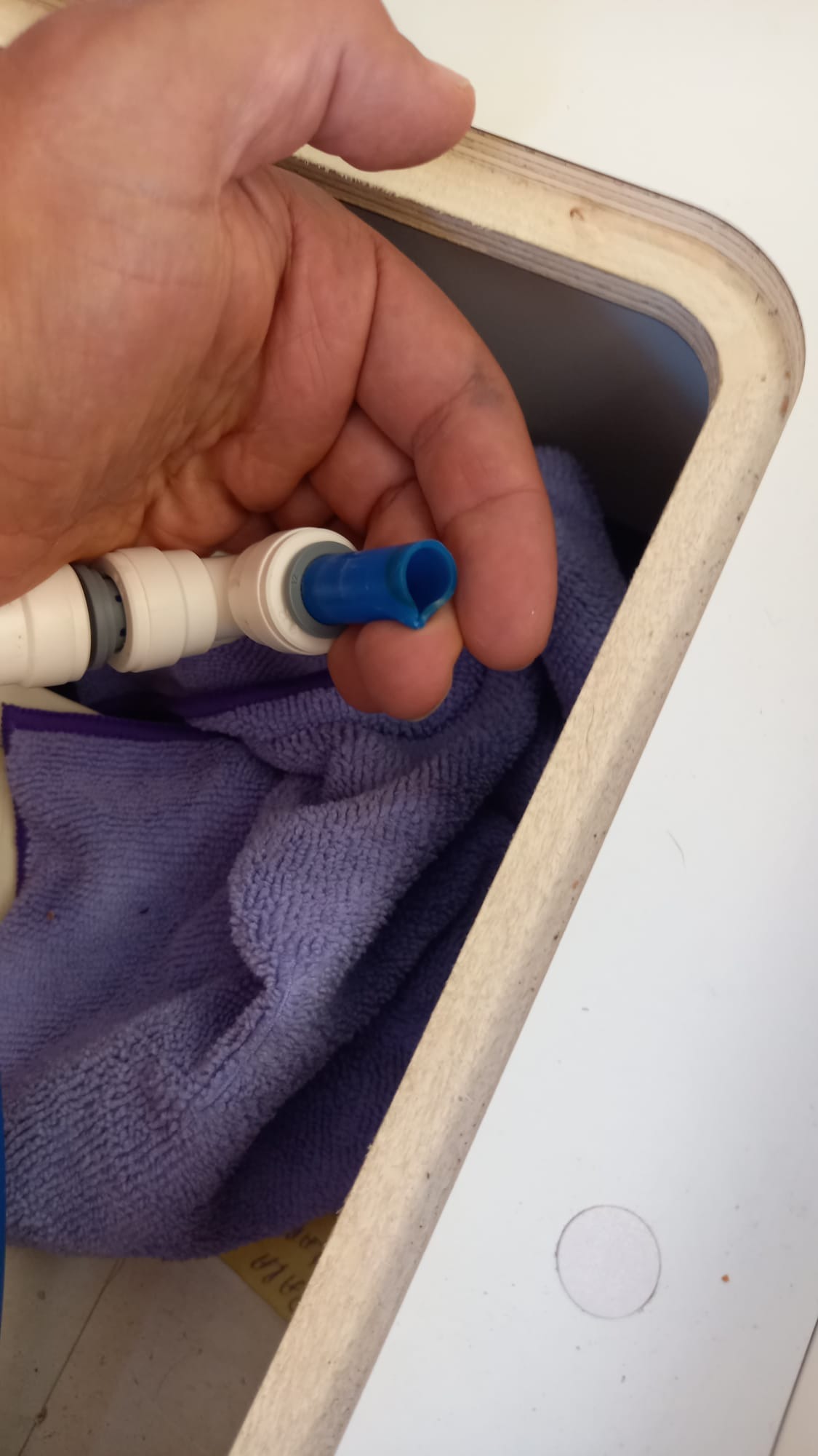

Al poco de hacerme la instalación tuve dos fugas de agua por un corte poco preciso de los tubos.

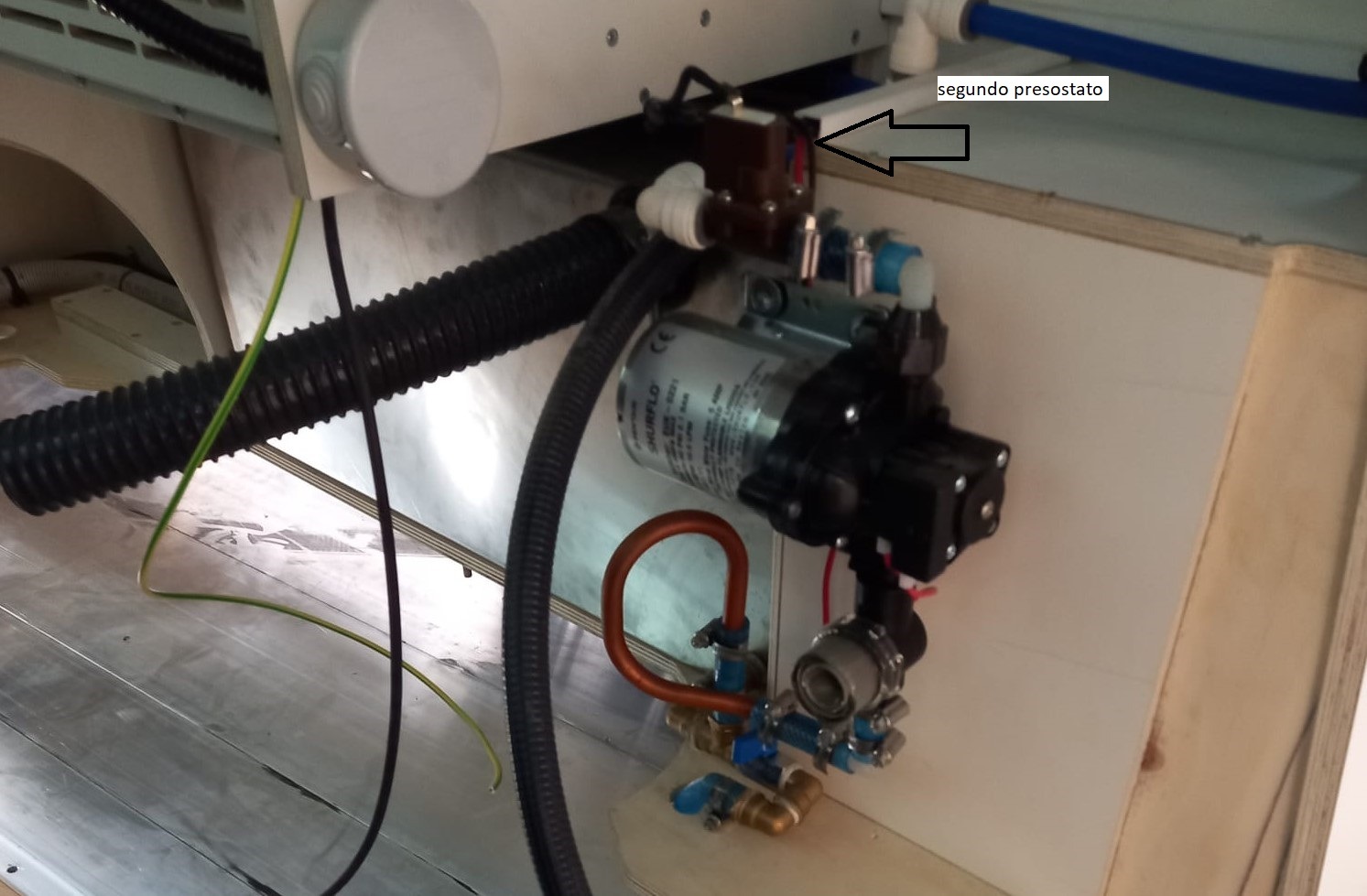

El grifo siempre ha funcionado a ráfagas, yo creía que era porque no llevo vaso de expansión, pero al investigar un poco me he dado cuenta de que llevo un segundo presostato, aparte del que lleva la shurflo, y que la corriente de este se la da el primero. Eso hace que al encenderse la bomba automáticamente aumente la presión del segundo y para la corriente del primero, no dejando que la bomba funcione de manera continua nunca (riesgo de sobrecalentamiento).
Cuando me di cuenta desconecte el segundo presostato e hice un puente. Ahora solo se apaga y se enciende cuando le pido poco caudal, con el grifo abierto sale continua.

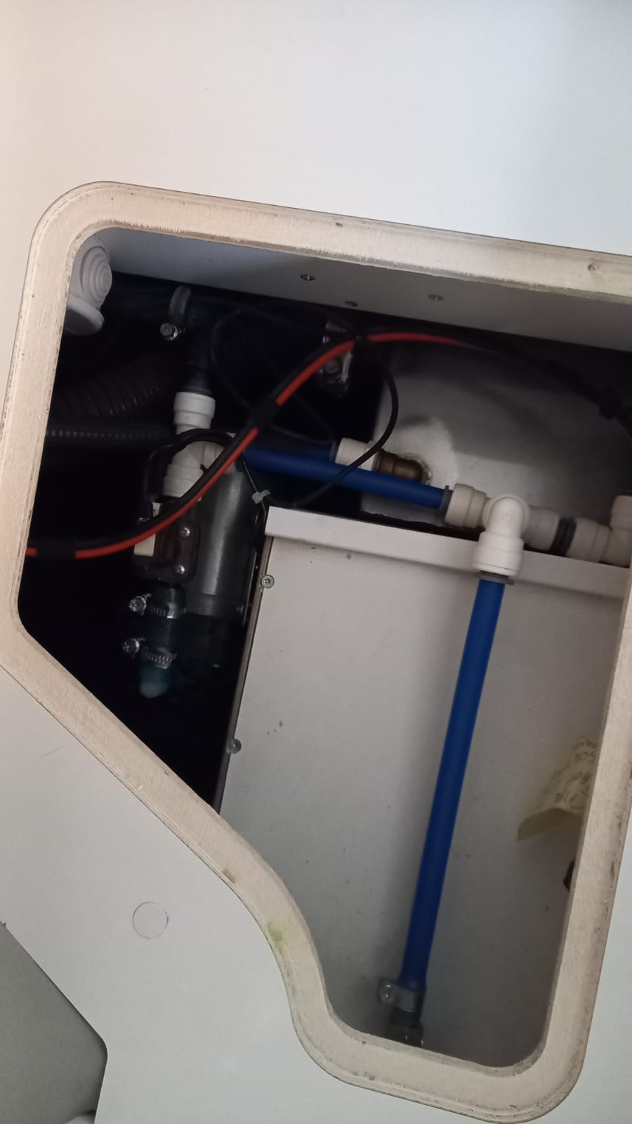

El problema es que el espacio para el vaso es reducido, por no decir inexistente. Tendría que sacar todo el mueble para ponerlo y no sé si me vale la pena.
hollister
¿Para acceder a la bomba tienes que desmontar el mueble? porque parece que hay bastante espacio tanto a la derecha como a la izquierda.

Está la cosa justita de espacio, a lo mejor uno pequeño encima si entraría, pero dificultaría el acceso a la instalación actual, cableado, conectores agua y llave de desagüe de agua limpia. Quitando el mueble se podría poner en algún sitio que no molestara, pero es una historia quitarlo.

Le he hecho un puente al segundo presostato (lo he anulado). Ahora el agua ya no sale intermitentemente. También he tocado el tornillo para regular la presión, no varía mucho al caudal que empieza a pararse la bomba, pero algo se nota.
