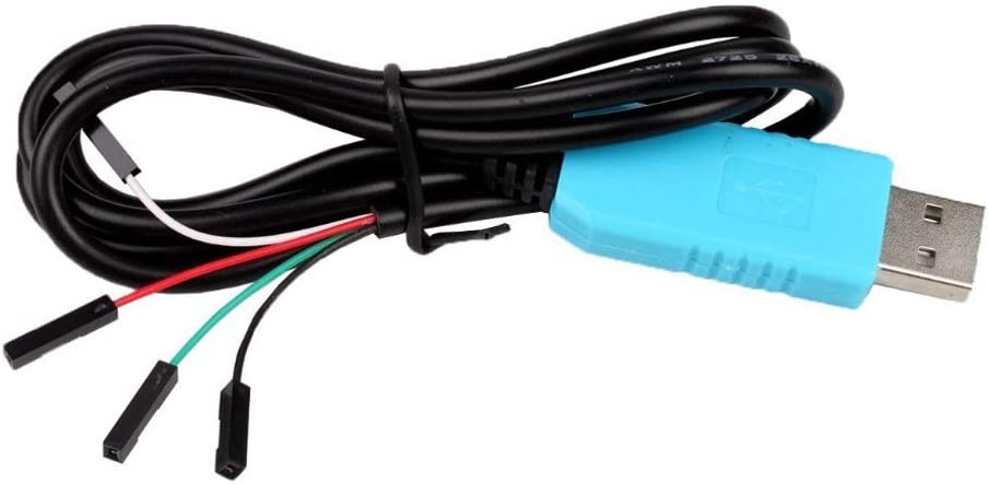

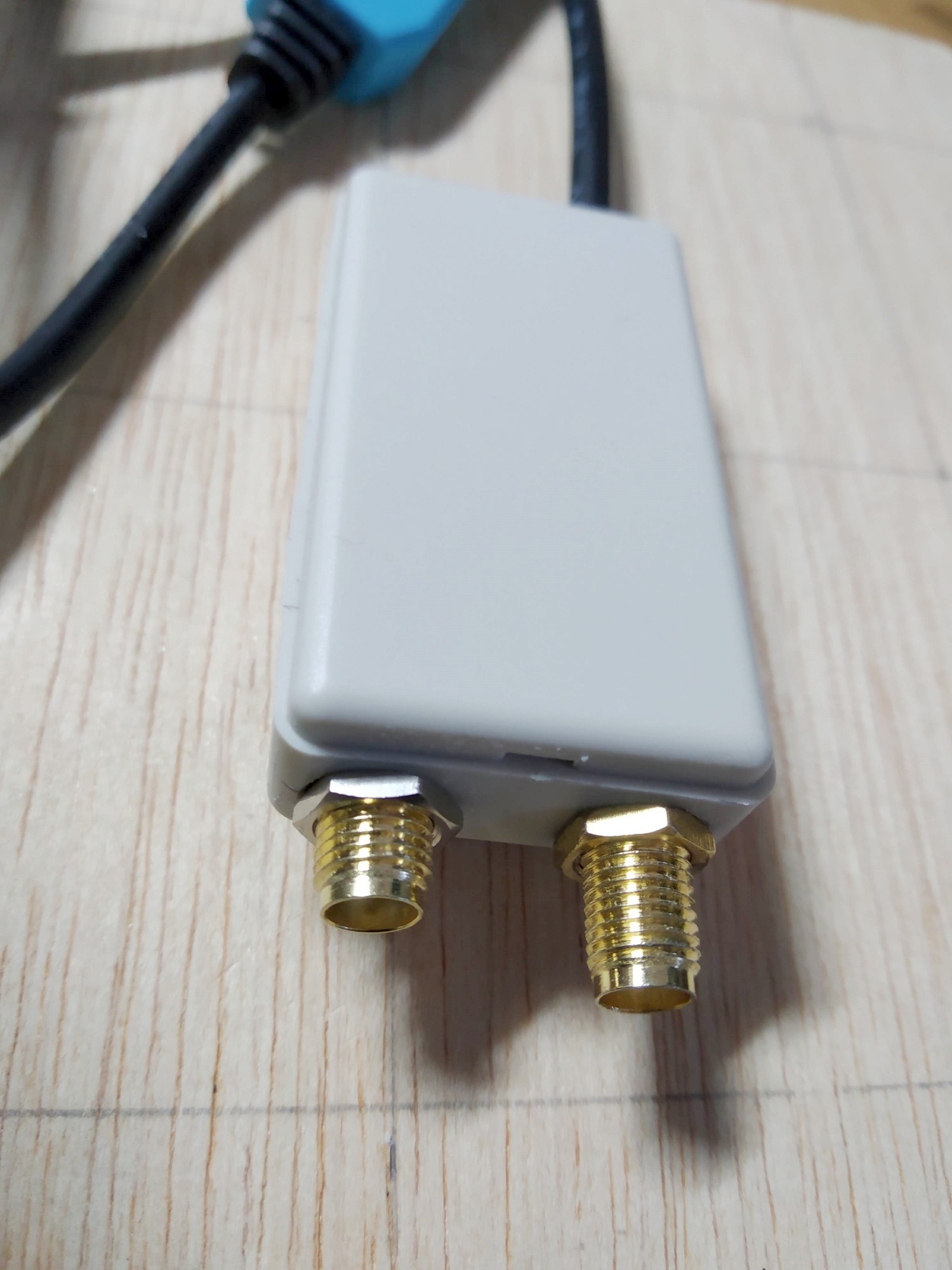

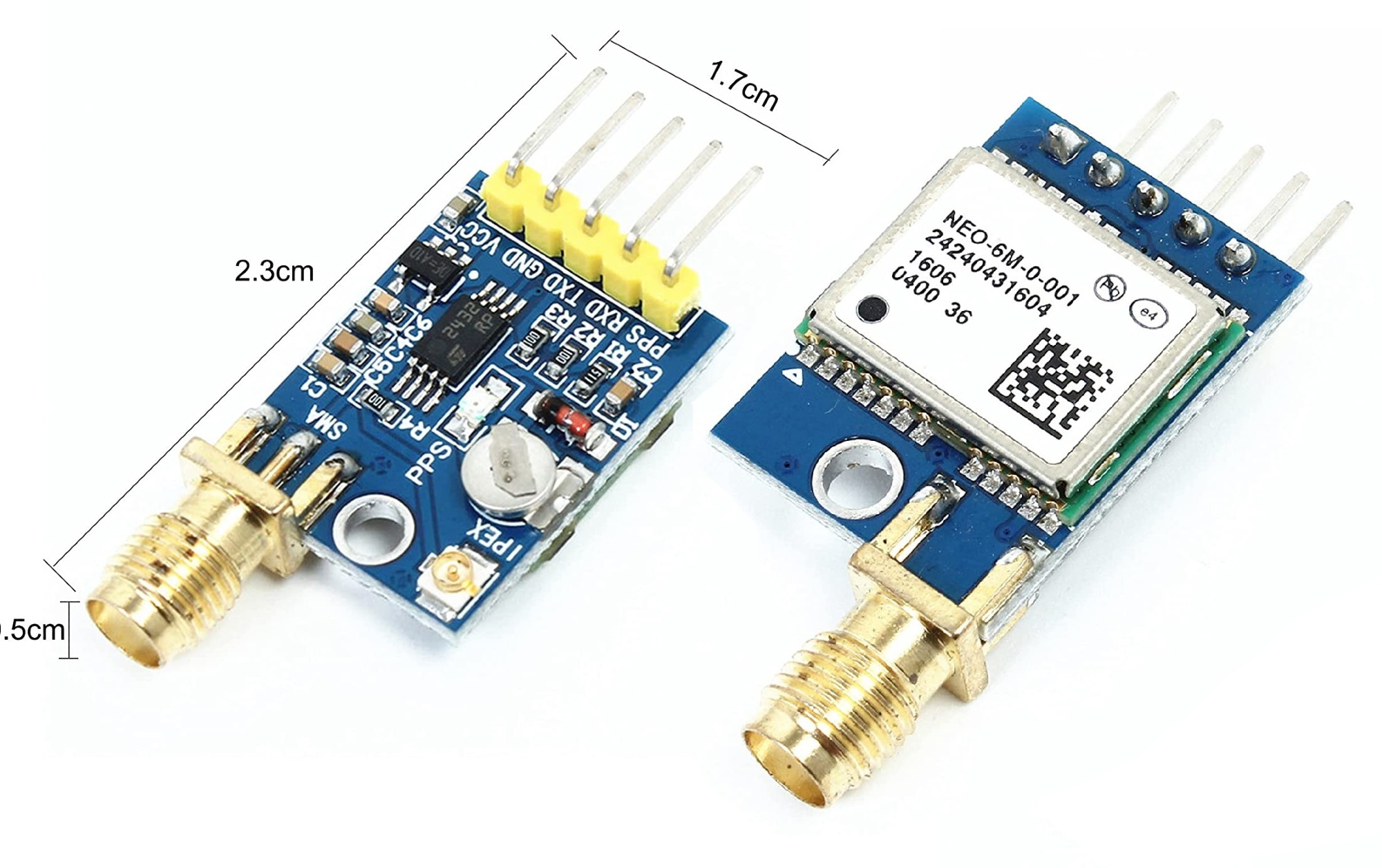

Después de mucho buscar he encontrado un modulo de GPS que funciona en una toma de USB del CERBO-GX.

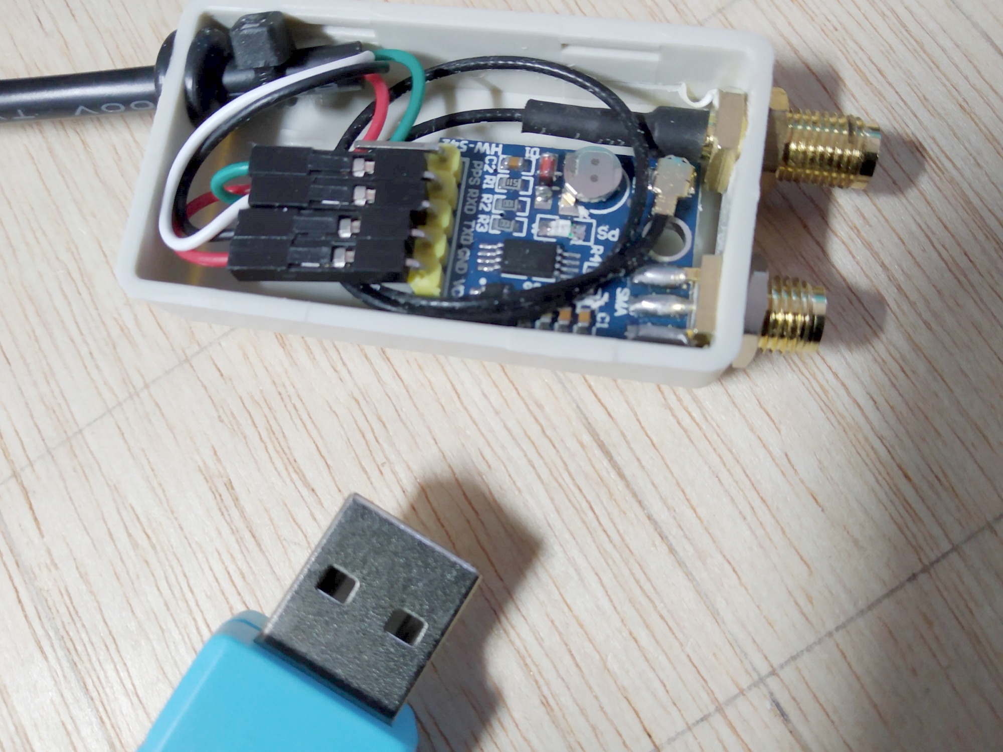

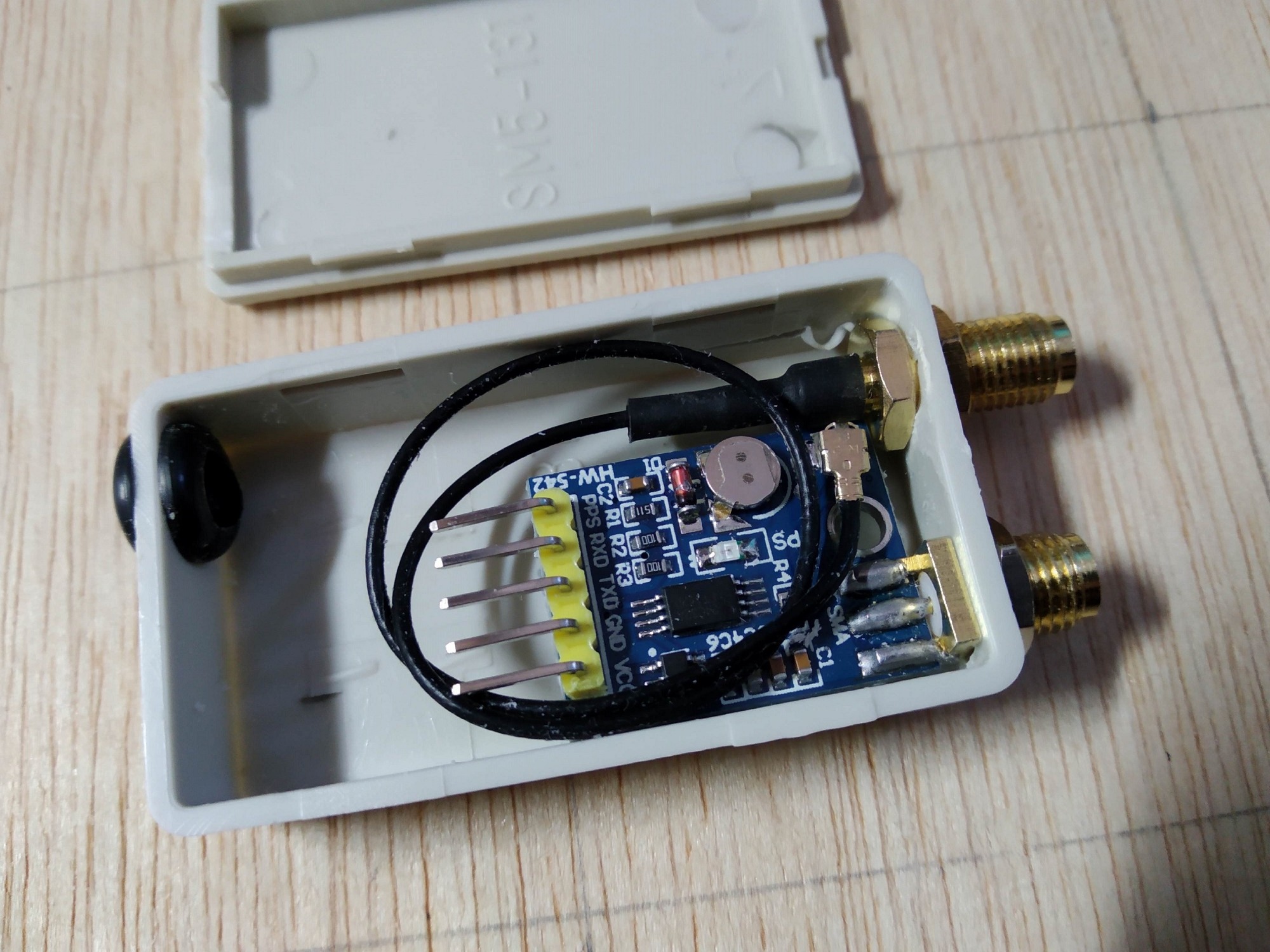

El modulo GPS contiene el chip NEO-6M del fabricante U-BLOX. Es un modulo con posibilidad de conexión de 2 antenas GPS, una conectada por conector SMA y otra por conector IPEX.
Este módulo se conecta a un conversor USB a TTL/RS232 con chip PL2303TA y drivers PROLIFIC configurado a 9600 baudios 8/N/1/N.
Modulo GPS con el chip NEO-6M https://www.amazon.es/dp/B09J916W5V/
Conversor USB a TTL/RS232 https://www.amazon.es/dp/B0814P6MYS/

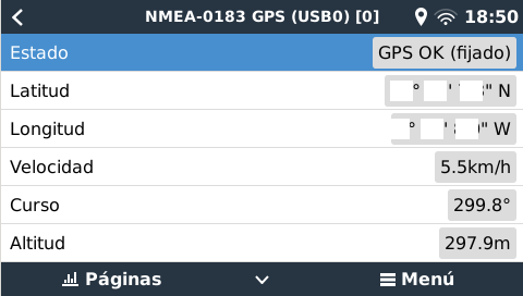

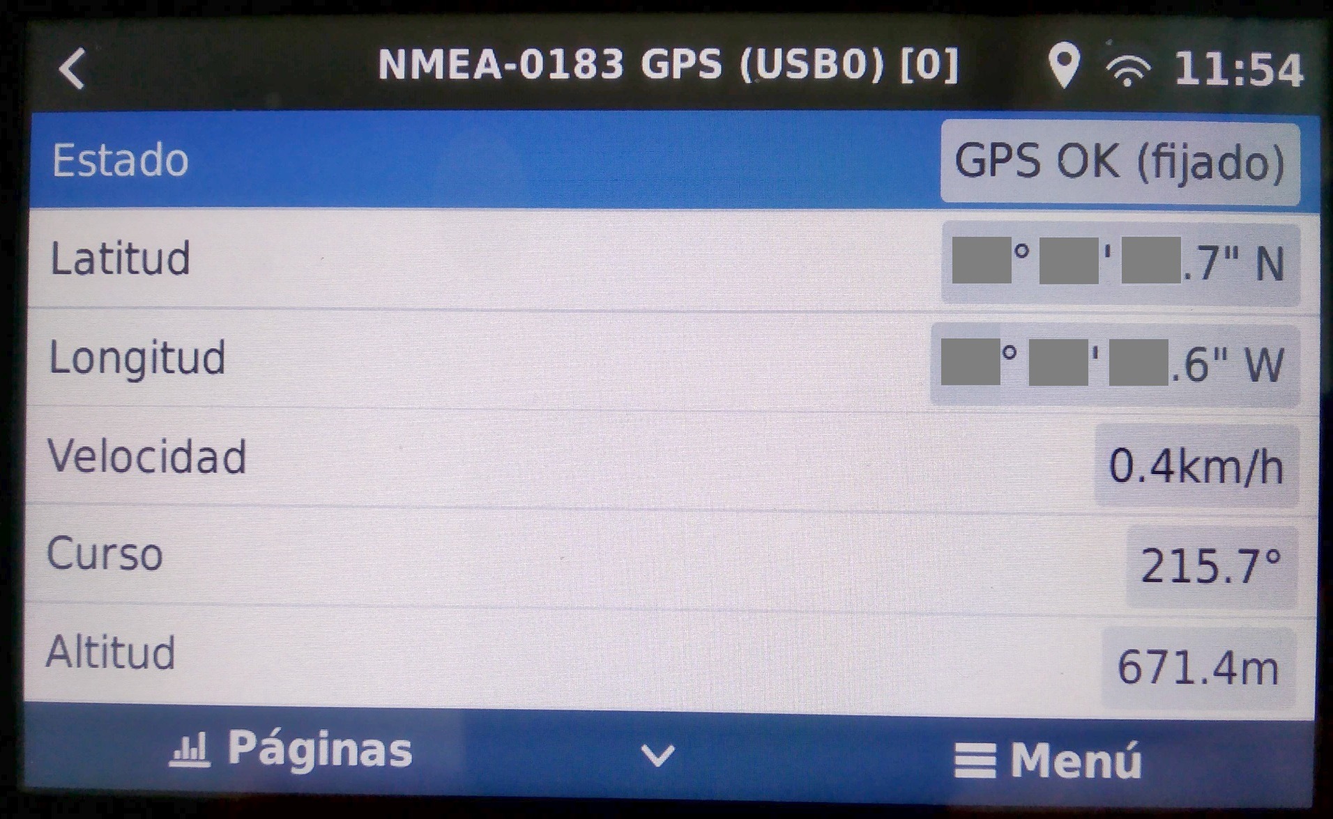

Pantalla del CERBO-GX con información del GPS.
Lo he metido en una caja apropiada a la miniatura del modulo GPS.
Es esta: https://www.amazon.es/dp/B09JSPBF5H/ medidas exteriores 50x27x14mm e interiores 44x24x10mm.
Espero que os sirva. Saludos.

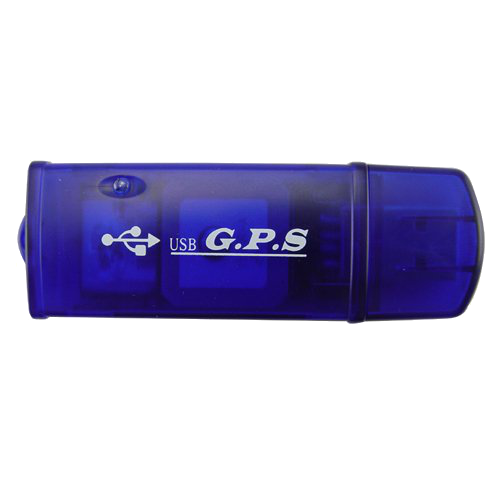

Yo, por probar, le conecté a mi ColorControl GX un gps usb de los chinos y me funcionó a la primera. Con el wifi igual, un nano usb de asus y a la primera. No tenía constancia de que los Victron fueran tan "exquisitos" con los periféricos...  ;D
Ya, pero yo busco el poder tener antena externa para una mejor recepción y además con dos antenas la ganancia puede ser interesante. De esta forma puedo poner el modulo GPS donde quiera sin problemas de recepción. También le puedo poner otro USB en caso de que dé problemas de compatibilidad sin cambiar el modulo GPS.
