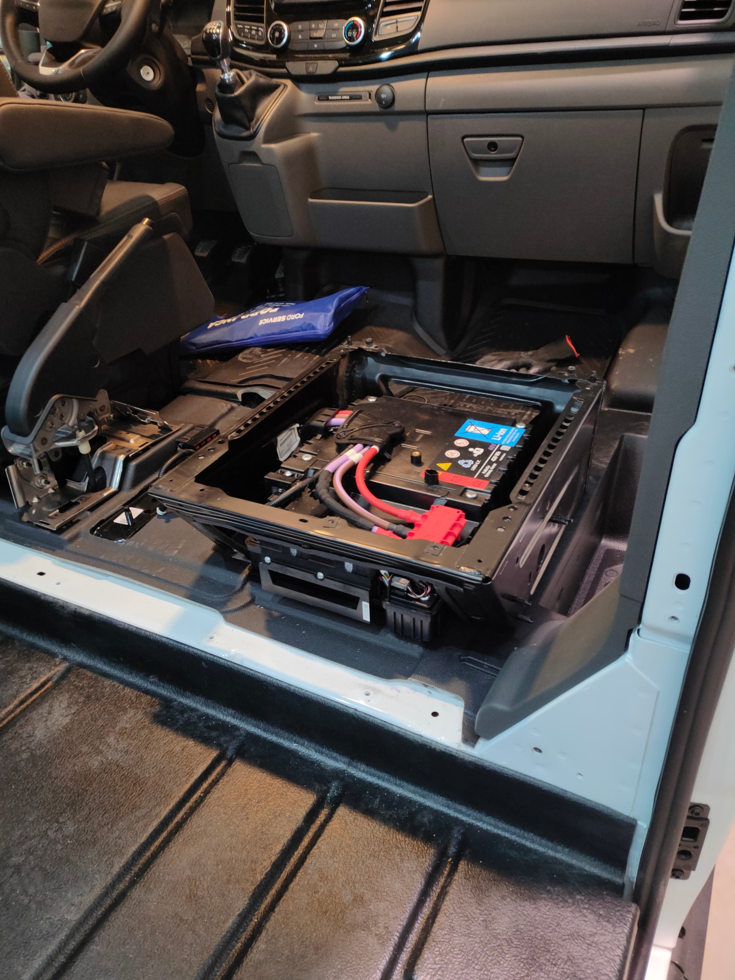

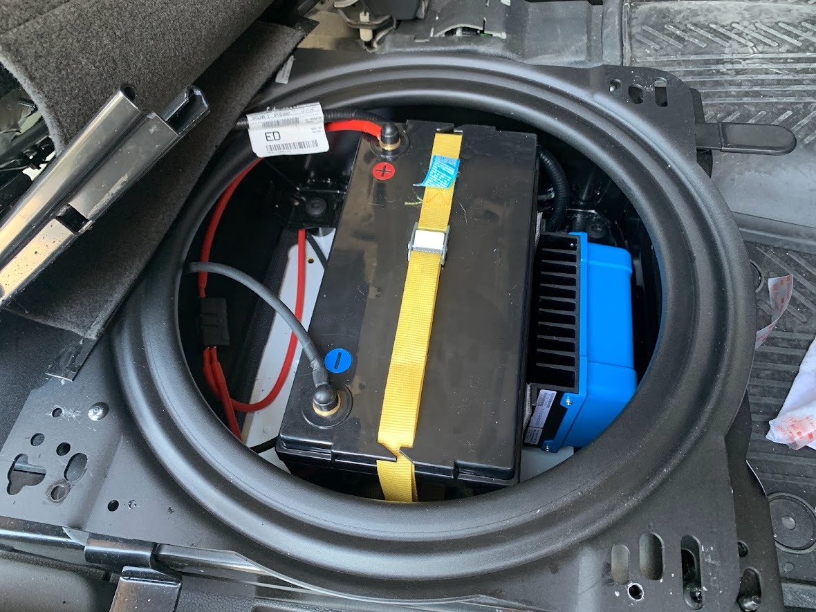

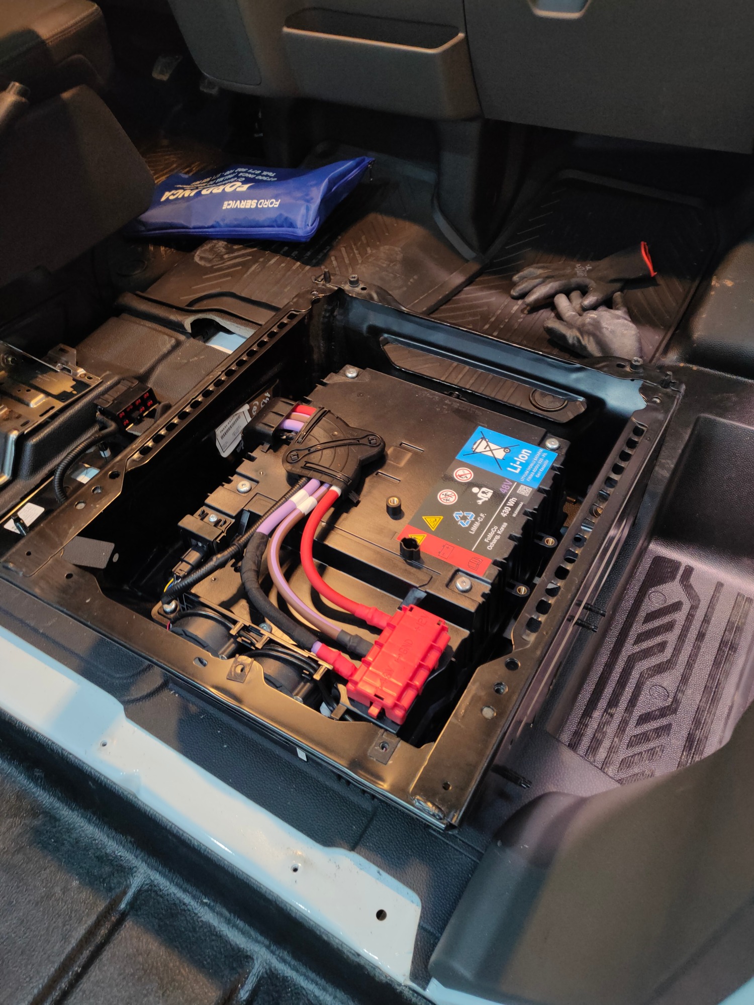

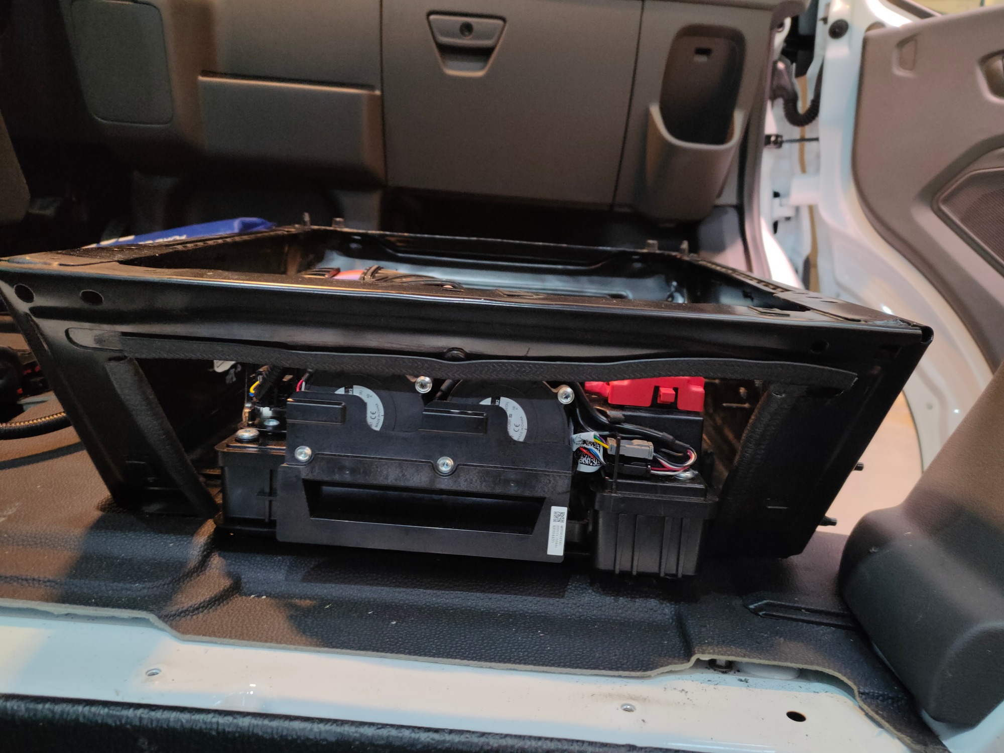

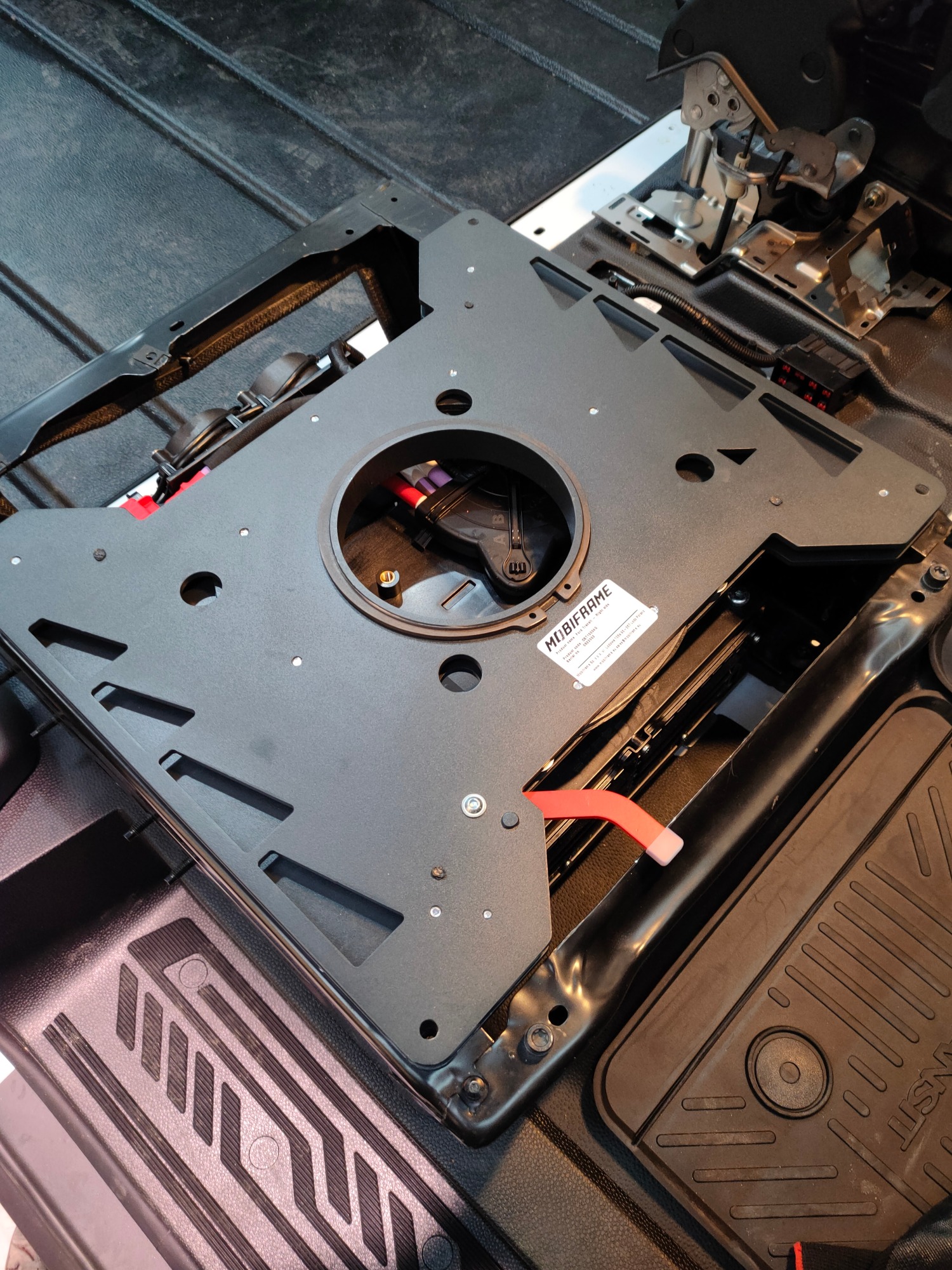

Comento por aquí los últimos avances con el asiento del copiloto de una Ford Transit MHEV.
Finalmente adquirí un asiento de conductor de una Ford Transit con su base. Lo bueno de las ford Transit es que no hay que modificar el soporte del cinturón de seguridad para cambiarlo a copiloto porque viene con los dos soportes (para lado conuctor y lado copiloto). El problema está en que la base es distinta entre una Ford Transit no Híbrida y la Híbrida MHEV. Los anclajes son iguales, pero la base del asiento choca con la batería de litio de 48V. La solución es hacer unos cortes en la parte trasera de la base, pero claro, ya entramos en ilegalidades... aunque los ingenieros sean capaces de homologarlo.
Para mi sorpresa, sí se puede montar base giratoria y además cualquiera, porque la batería no sobrepasa la base del asiento.
Espero en los próximos días subir fotos, ya que quizá sea algo complicado entenderlo sin ellas.
Pide que el camino sea largo
Itacamper
Dejo por aquí algunas fotos del proceso finalizado. Espero que en el futuro a alguien le sirva de ayuda

Itacamper,no ha entrado en el foro desde junio 25... y la base giratoria que muestra es de piloto y en el copi esta al reves, pues tendria que girar hacia el centro.
