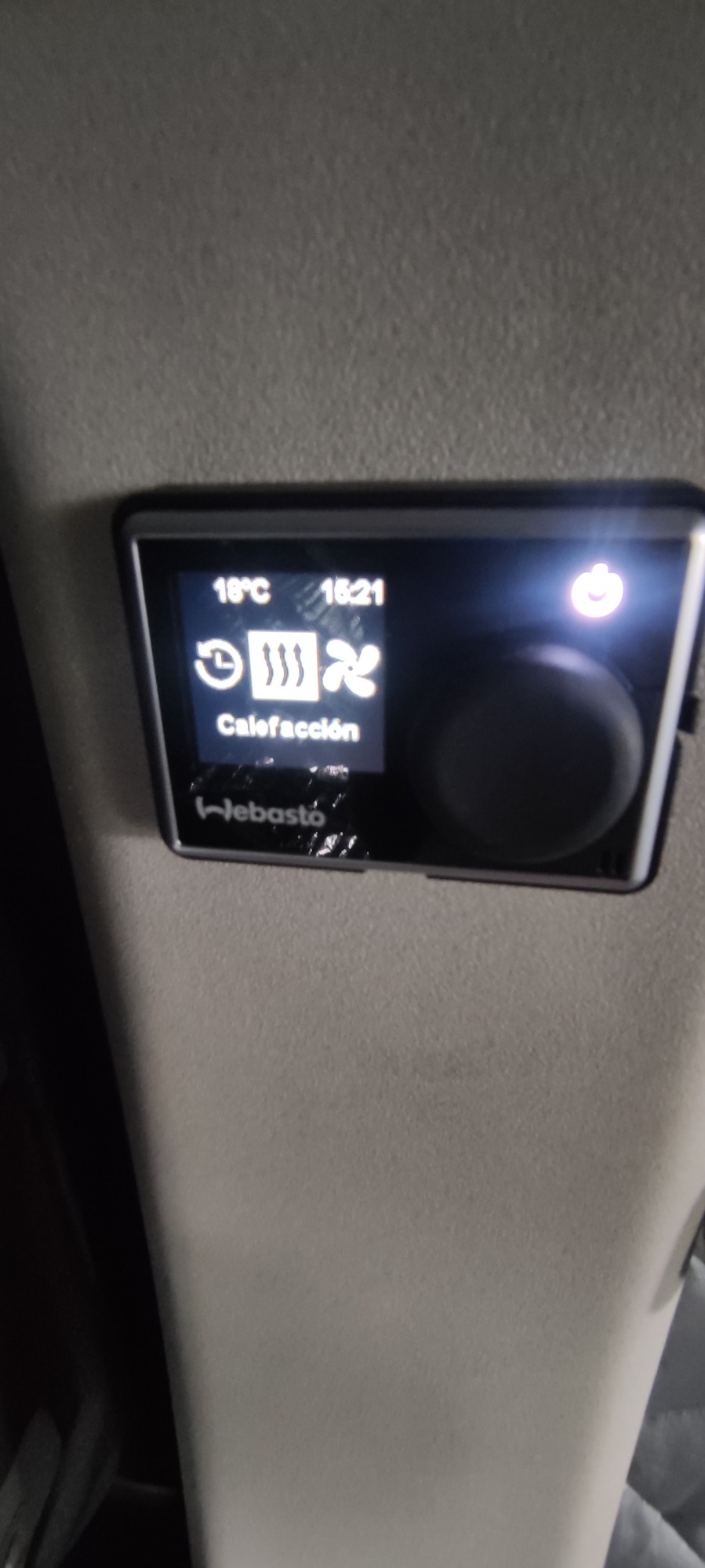

No se que regulador tienes puesto. Existen varios. Si podrías poner una foto ayudaría. En el mío cuando esta en funcionamiento se queda el piloto verde encendido
monty
Hola. La consola es que adjunto en la foto
karpintxiki
La luz que aparece en la foto arriba a la derecha tiene que estar en verde. Si no está en verde no está funcionando la calefacción

Si. El funcionamiento se que es con la luz verde
Creo qué me explico mal. Lo que digo es que es posible que el sensor no marque bien la temperatura sino está la pantalla encendida???
