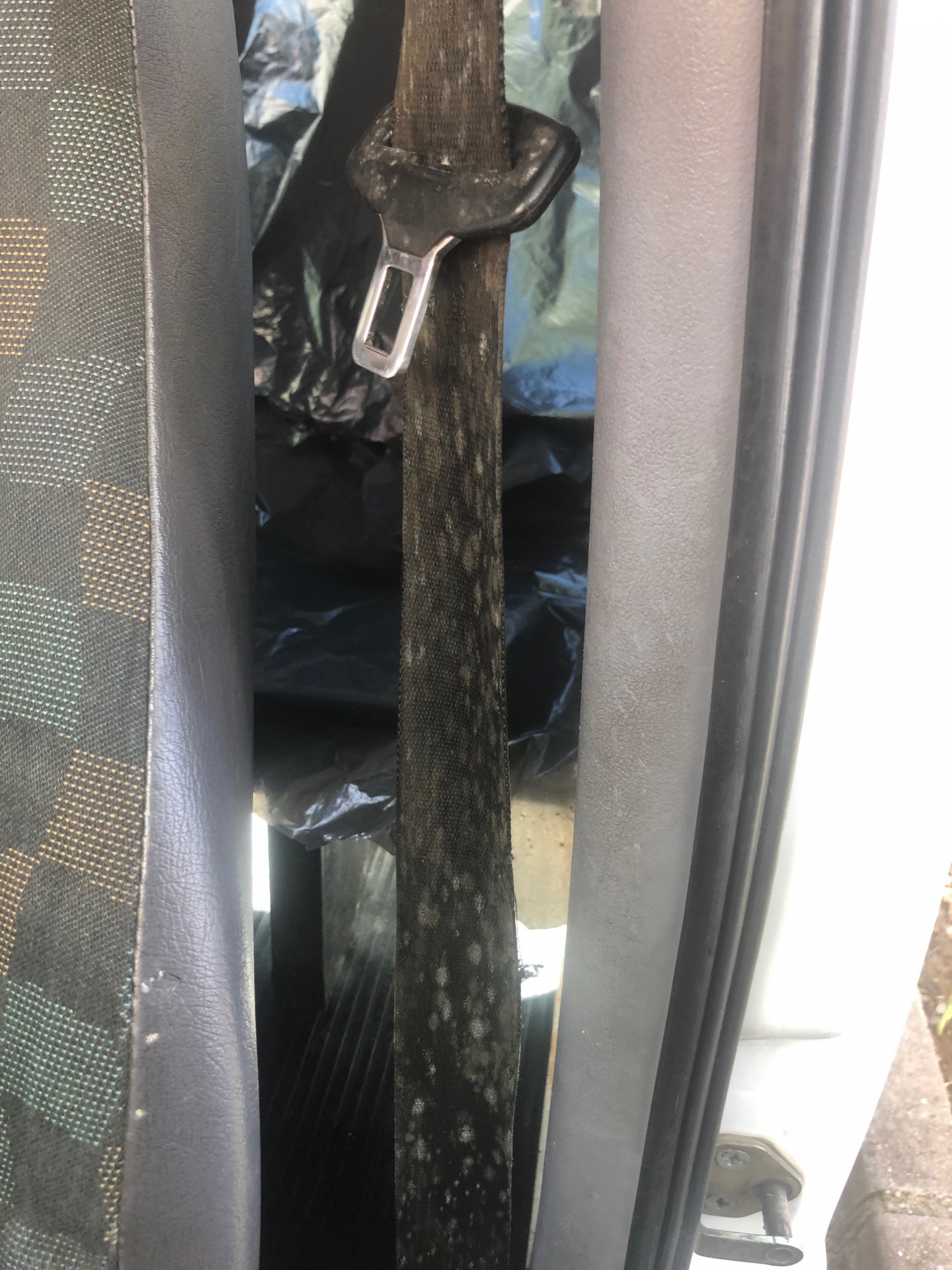

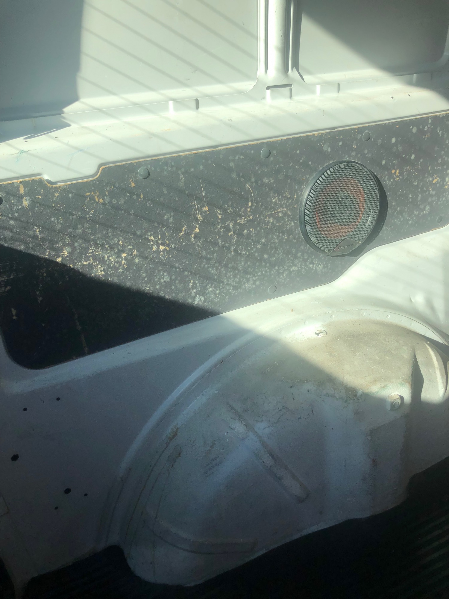

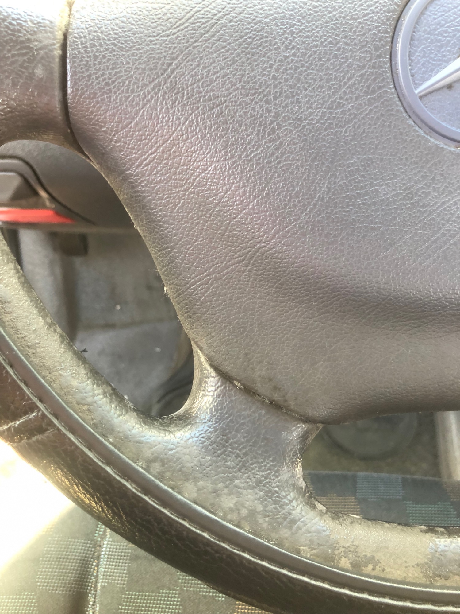

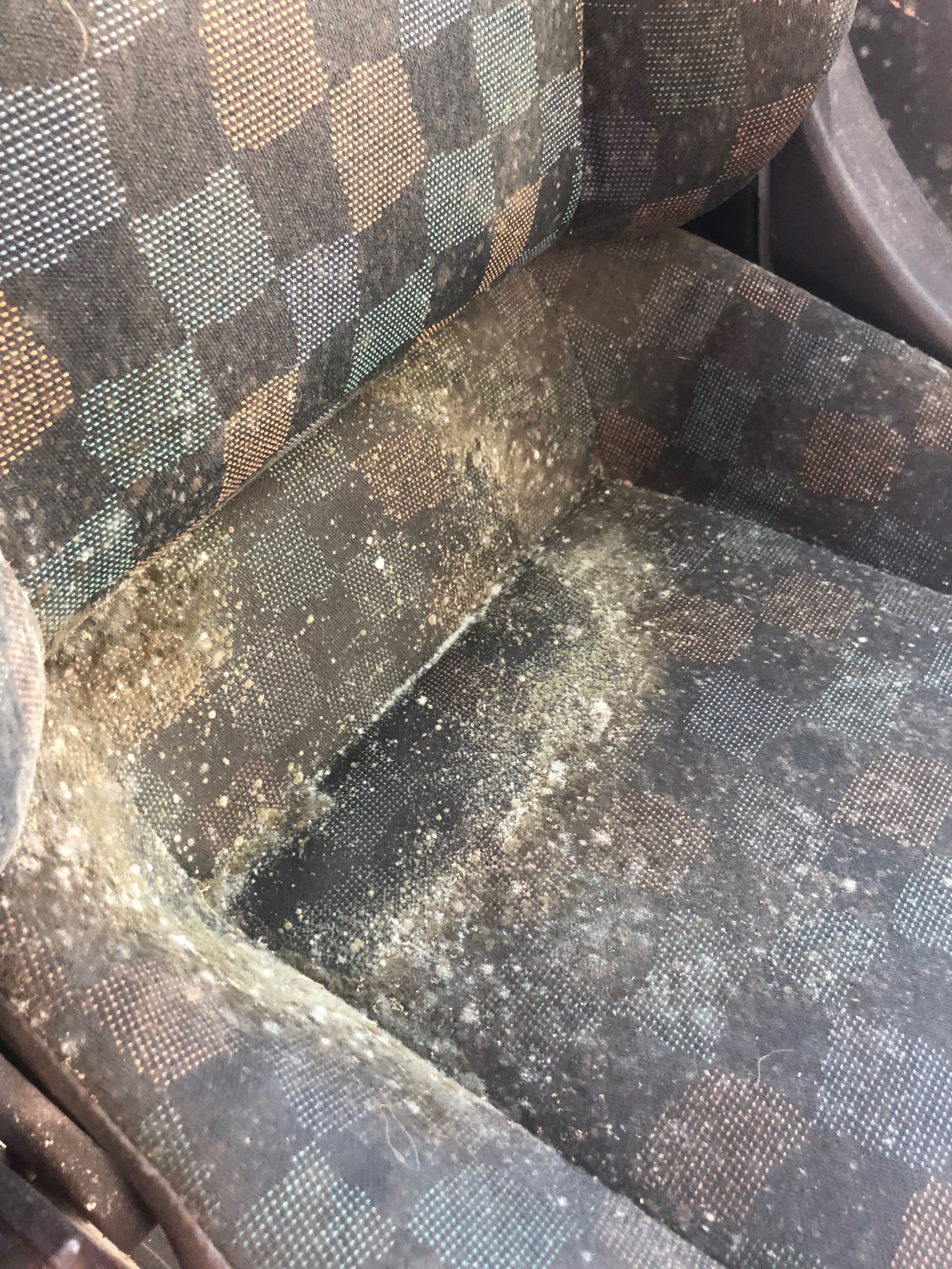

Buenas, a principios de este mes he comprado una furgoneta la cual tenía muy buen aspecto, pero a la semana empezó a salir humedad en los asientos traseros, pensé que era de la condensación y los limpié, pero ahora se ha vuelto incontrolable y ha aparecido por todos lados, cinturones, paneles, volante e incluso en el salpicadero.
Me planteo un par de cuestiones: ¿esto tiene solución? La idea era aislar con kaiflex y panelar , pero no se si volverá a salir la humedad y lo segundo es si debo reclamar al particular al que le he comprado la furgoneta, desde luego esto no es lo que habíamos hablado. Gracias.

En las vito con chasis 638, con el paso del tiempo, se degrada la junta que hay entre los paneles laterales y el techo lo que provoca entrada de agua.
Las humedades que tienes son una barbaridad por lo que deberías ventilar y colocar un deshumidificador. Si no puedes colocar uno eléctrico coloca los de sales.

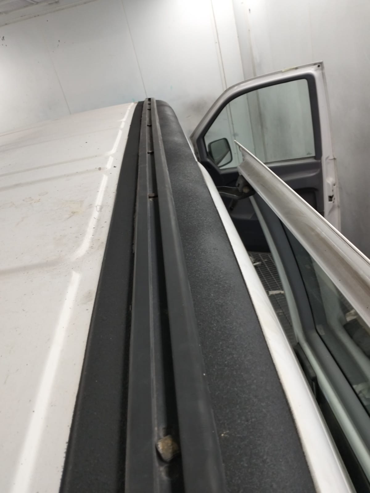

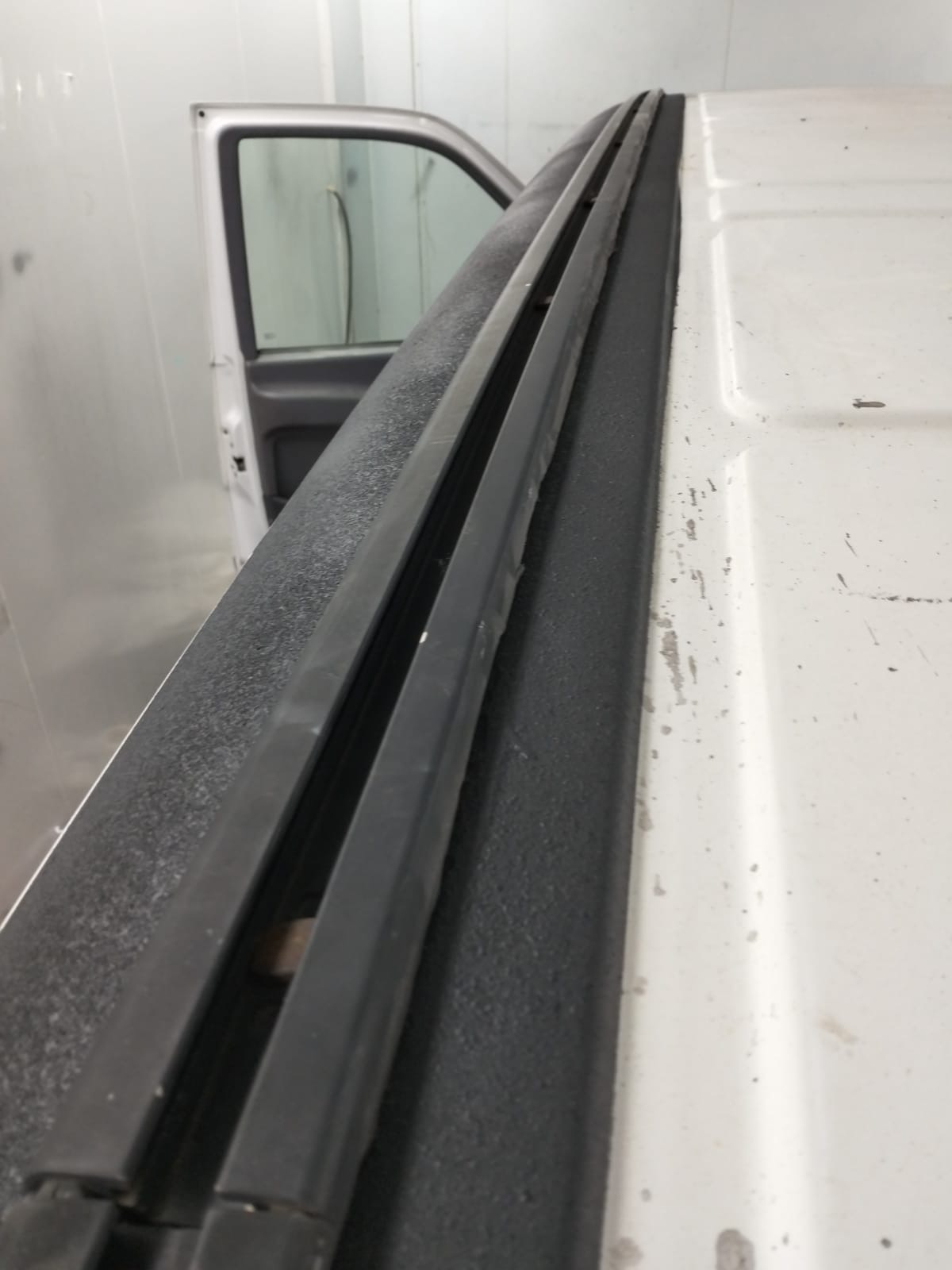

Tupolev52

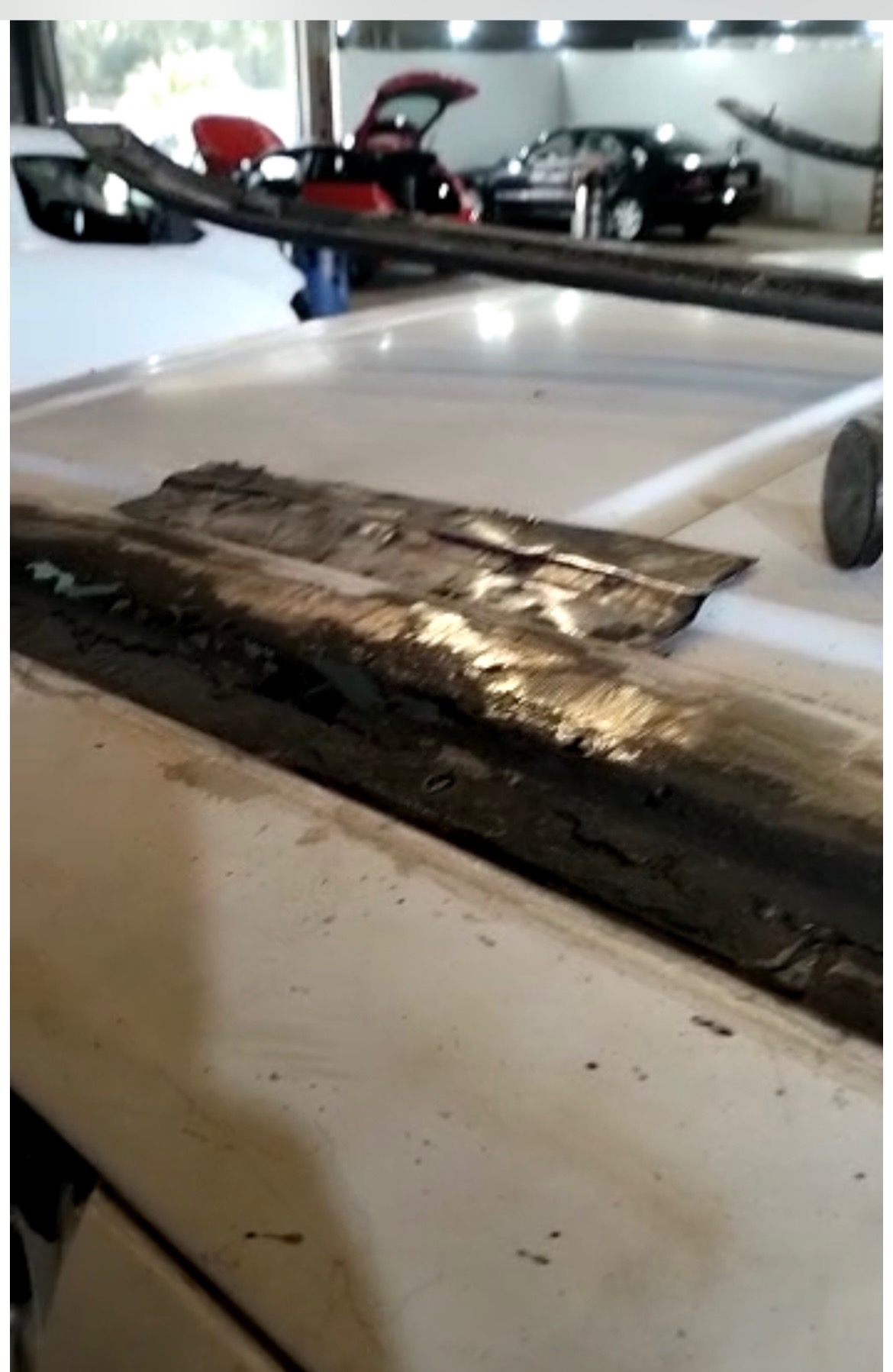

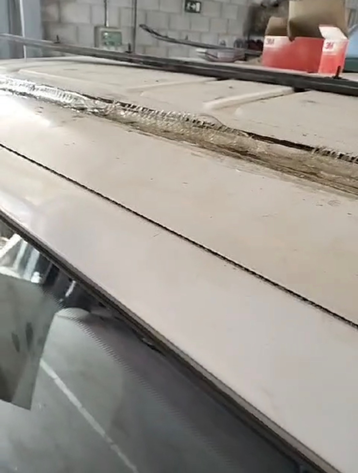

Buenas, como decía kirikino era un problema en las juntas entre los paneles.
Al retirar los rieles del techo ,nos encontramos una antigua reparación con una masilla ,la cual no dejaba salir el agua.
En principio se iba a soldar metal en las zonas que faltaba, pero al final optamos por reparar con fibra y pintar con pintura antigravilla.
La reparación no ha sido cara y el resultado a mi parecer es satisfactorio. Un saludo.
