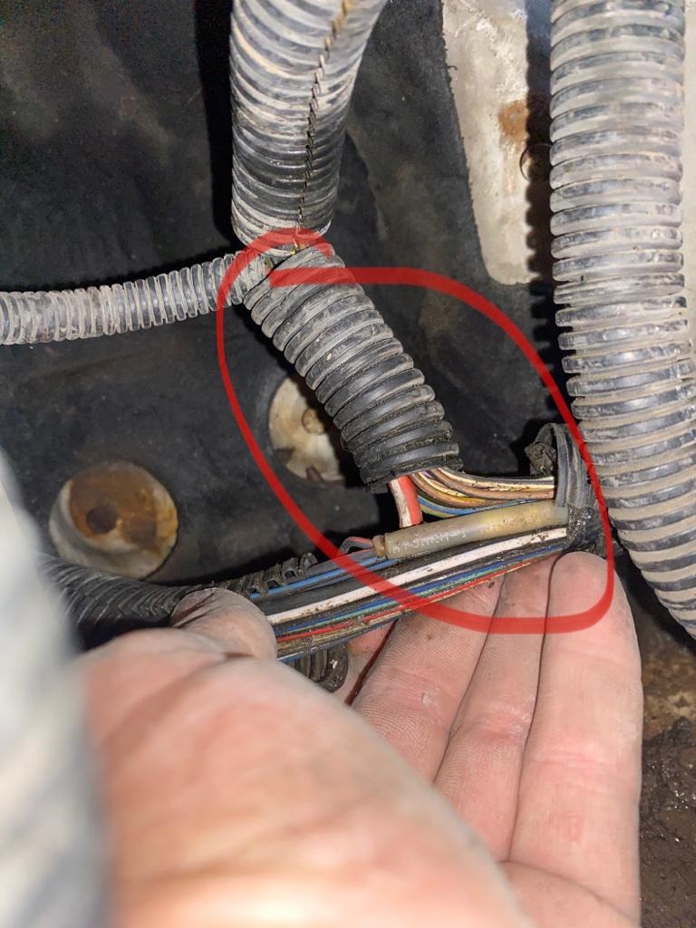

Buenas!!! Sigo con el mismo problema... Mientras que llueva mucho como lo esta haciendo va ser dificil. Me encontrado los tubos corrugados con un poco de agua estaban por dentro mojados. Pero no veo ningún conector mojado la verdad.Solo un cable que tiene un empalme que va dentro del corrugado que si estaba mojado. Nose si darle con un secador no muy caliente y asi secar la zona. Os adjunto una foto.
