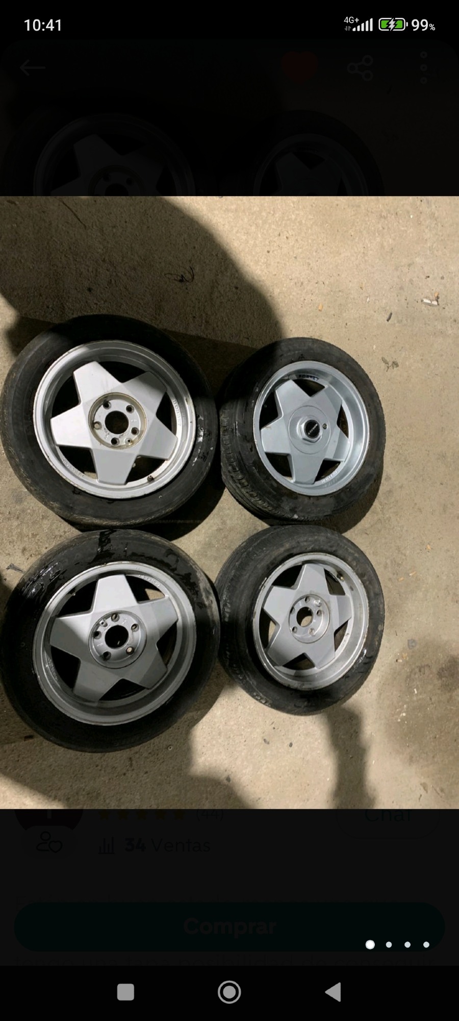

Buenos días compañer@s. Estoy mirando estás llantas para una California T4 del 97 y tengo una duda... El ancho de vias pasará de más de 30 mm?
Las llantas son unas Borbet A con medidas 7'5x16 ET 30.
Sé que neumáticos equivalentes puedo poner, pero me preocupa que el ancho de vias pase los 30mm extra que se puede montar sin tener que homologar. Gracias y un saludo.

Las llantas son estas, alguien que las lleve, o que sepa de alguien que las lleve, sería de gran ayuda.

Con un et 30 te sales bastante del paso de rueda
Iñigou
Vamos, que habrá que homologarlas si o si, no?
pais
Si salen de la carrocería necesitaría aletines a parte de cuña para la corredera. Te tocará en la llanta al abrirla
papolin
En teoría sobresalen más de lo que permite la normativa.
