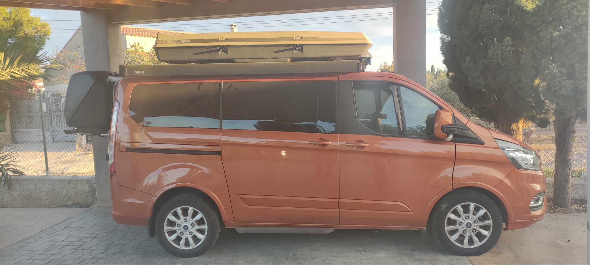

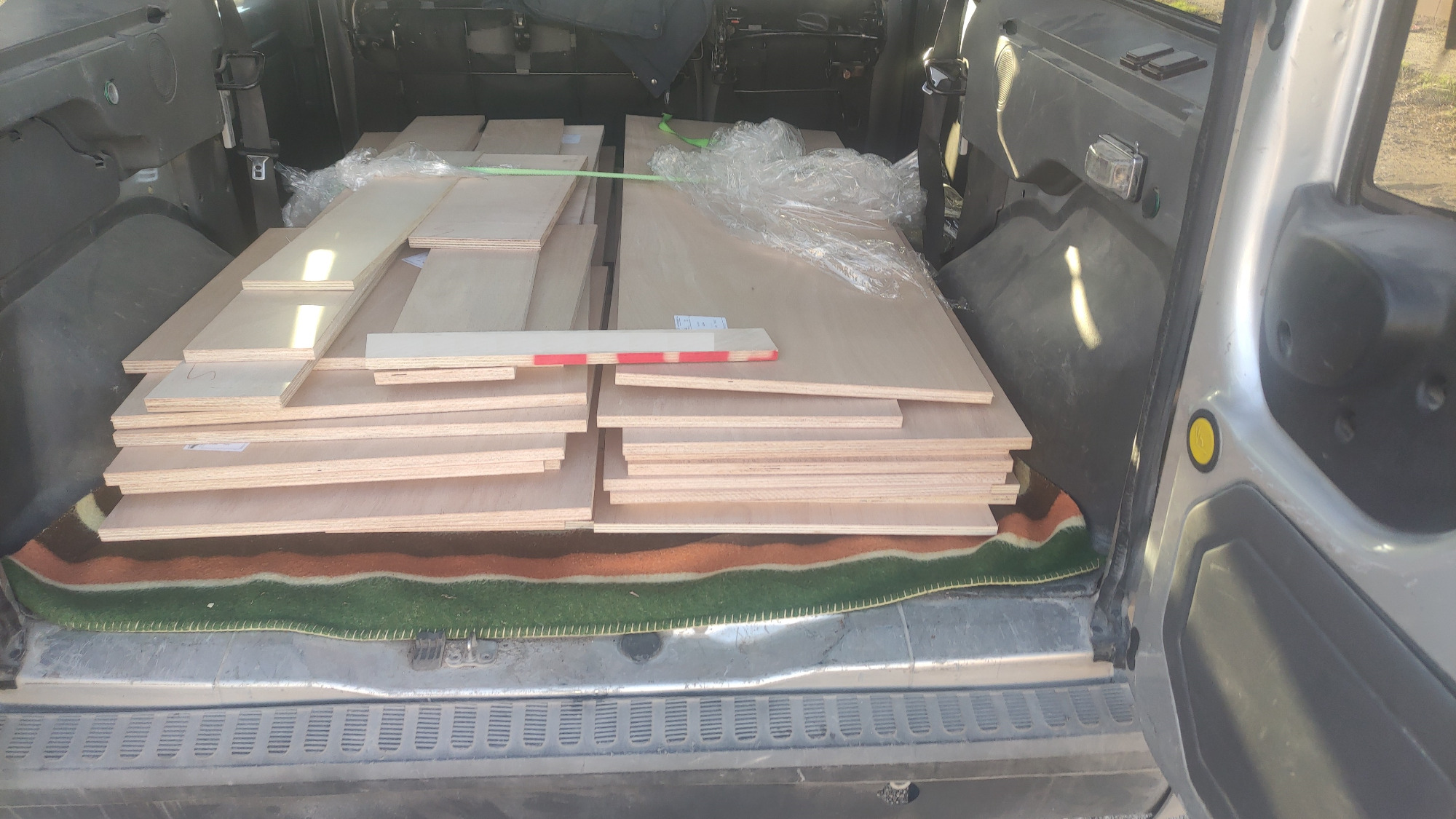

 Teminada la parte exterior a falta de pintura.  Esta preparado, para poder quitar la vaca al completo, vamos que cuando vamos la parienta y yo nos quejaremos el techo en casa.
Quiero montar un tractel electrico para subirlo al techo del garage.
Compre hace 6 o siete meses estos avances para la puerta trasera y el toldo, este fin si tengo un rato lo monto y miro a ver impresiones y cosas a modificar.

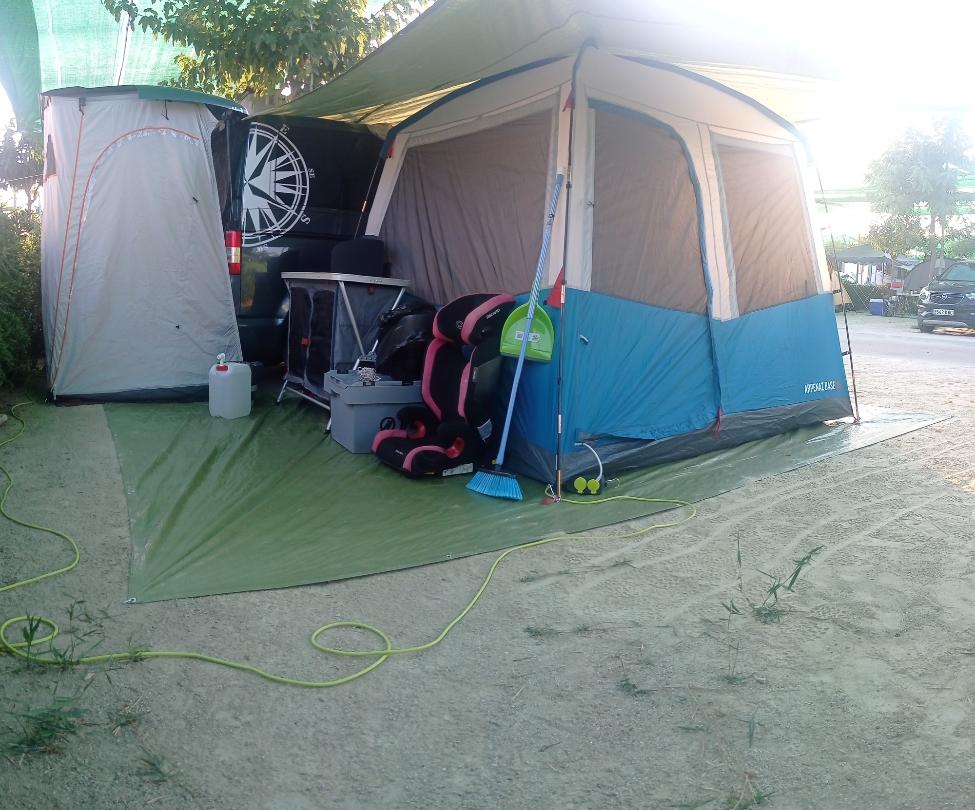

Yo para mí VW t5 tengo un avance trasero para el portón y para el lateral, monto la arpenaz del decarton. Y la verdad es la la. Pero solo cuando voy a camping.
