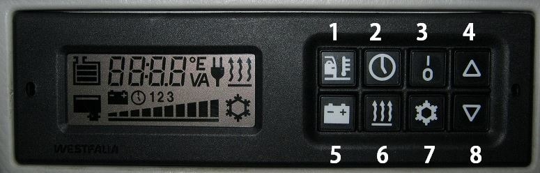

Ayer con un amigo buscando info sobre el famoso shunt que llevan las T4 en el paso de rueda trasero izquierdo, descubrimos que la típica centralita westfalia que equipan muchas furgos (T4 California, MB Marco Polo, y creo que alguna más) tienen una especie de "menú oculto" para comprobar muchas cosas de la instalación eléctrica de la furgo que nos parecieron super interesantes.

Presionando las teclas 1, 3, 5 y 8 simultáneamente durante unos 7 segundos se entra en el menú. A partir de aquí cambiaremos de pantalla con la tecla 8 (flecha para abajo). Si no se pulsa la tecla 8 durante más de 60 segundos, se detiene la autocomprobación y vuelve al modo normal. Los siguientes puntos son las diferentes pantallas informativas que te muestra la centralita:

12. Funcionamiento del teclado: se muestran todos los iconos de teclas uno tras otro. Si se presiona la tecla correspondiente, aparece "IO" en la pantalla lo que significa que está bien.
Pulsando de nuevo la flecha la pantalla vuelve a la normalidad.
