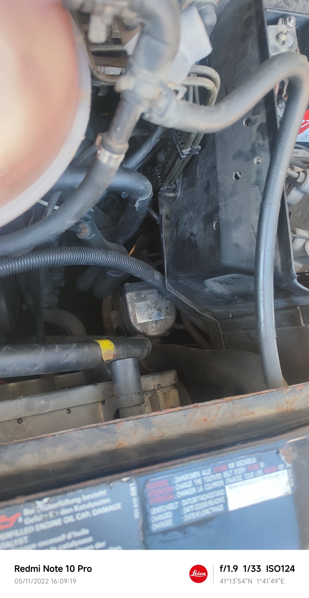

He estado buscando sobre varias dudas que tengo sobre una T4 del 96, 2.5TDI motor ACV.
No sé si es de segunda mano o décimo quinta.. porque tiene un trote encima que telita..
Acaba de salir de taller después de la compra de hace 3 meses (no hemos podido disfrutarla)

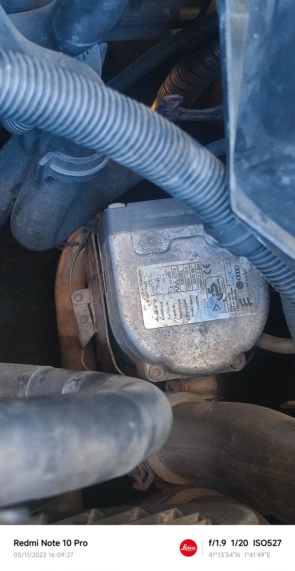

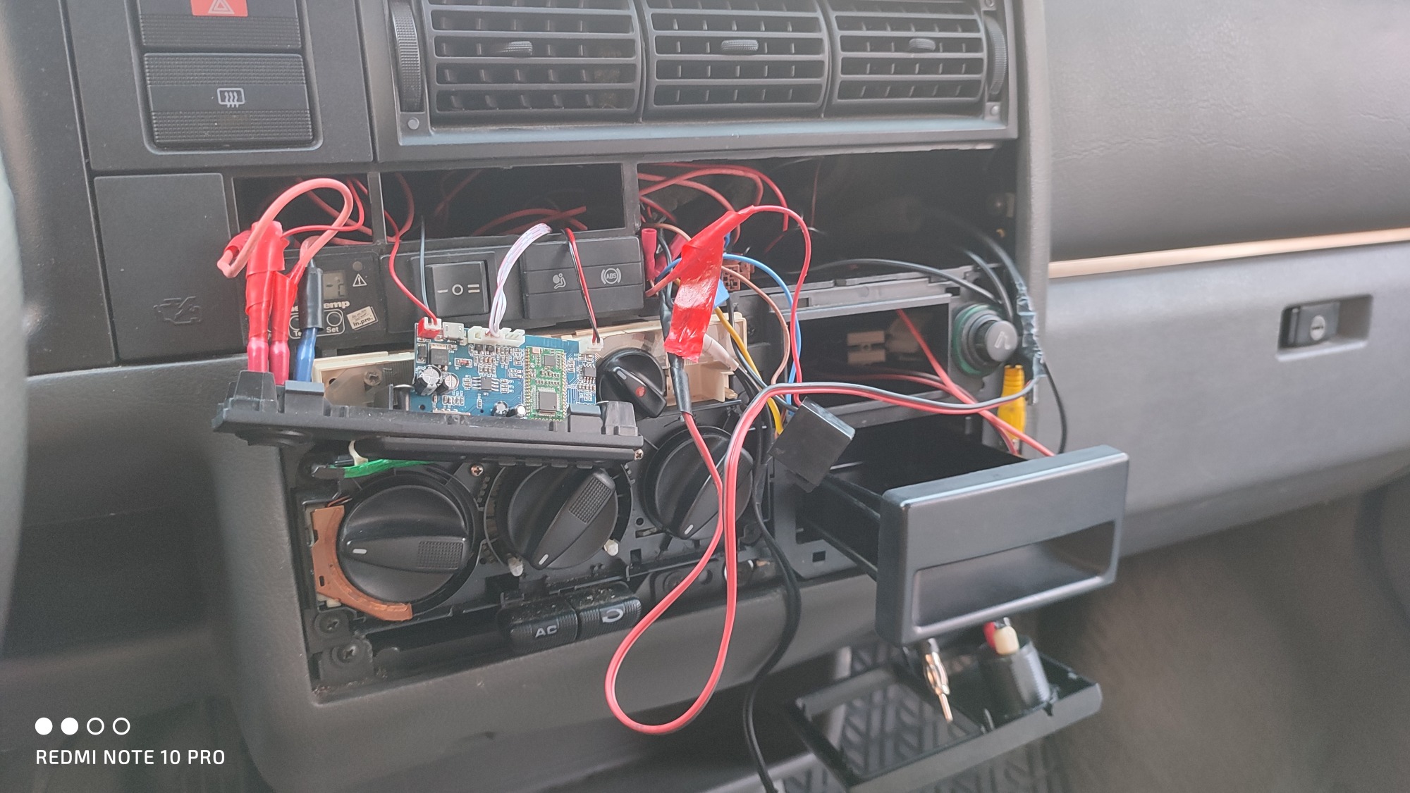

El mecánico me comentó que tiene que llevar calefacción estacionaria.. por la bomba está de la imagen, pero no tiene nada en el habitáculo de mandos ni leches que e ido viendo por aquí, sé que imagino que según el modelo del vehículo..

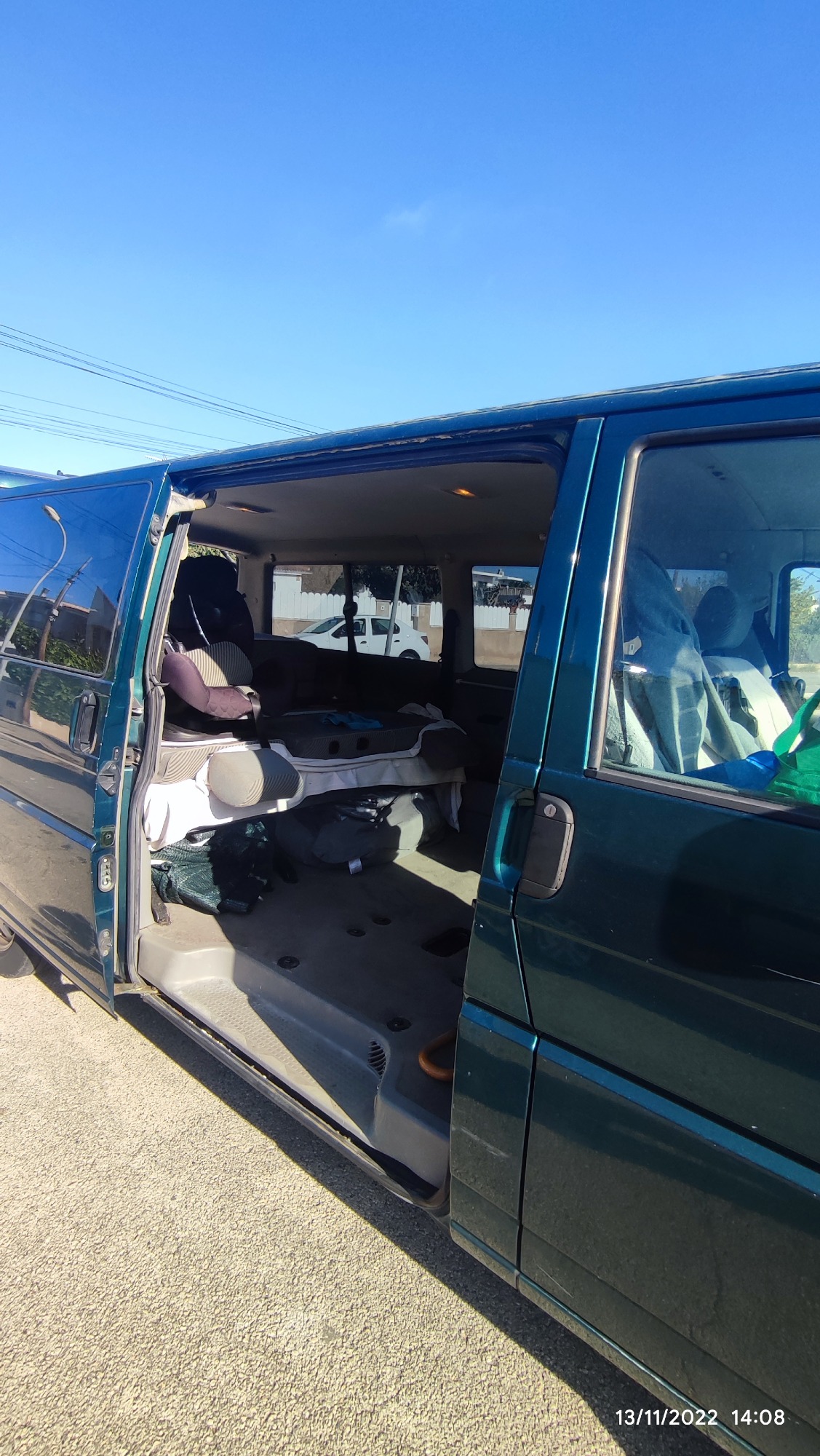

No tiene salida de aire detrás por ningún lado excepto por el escalón de la puerta corredera.. (no funciona detrás) lleva una ruletita con 4 velocidades que es para el habitáculo trasero, pero no hace nah*..

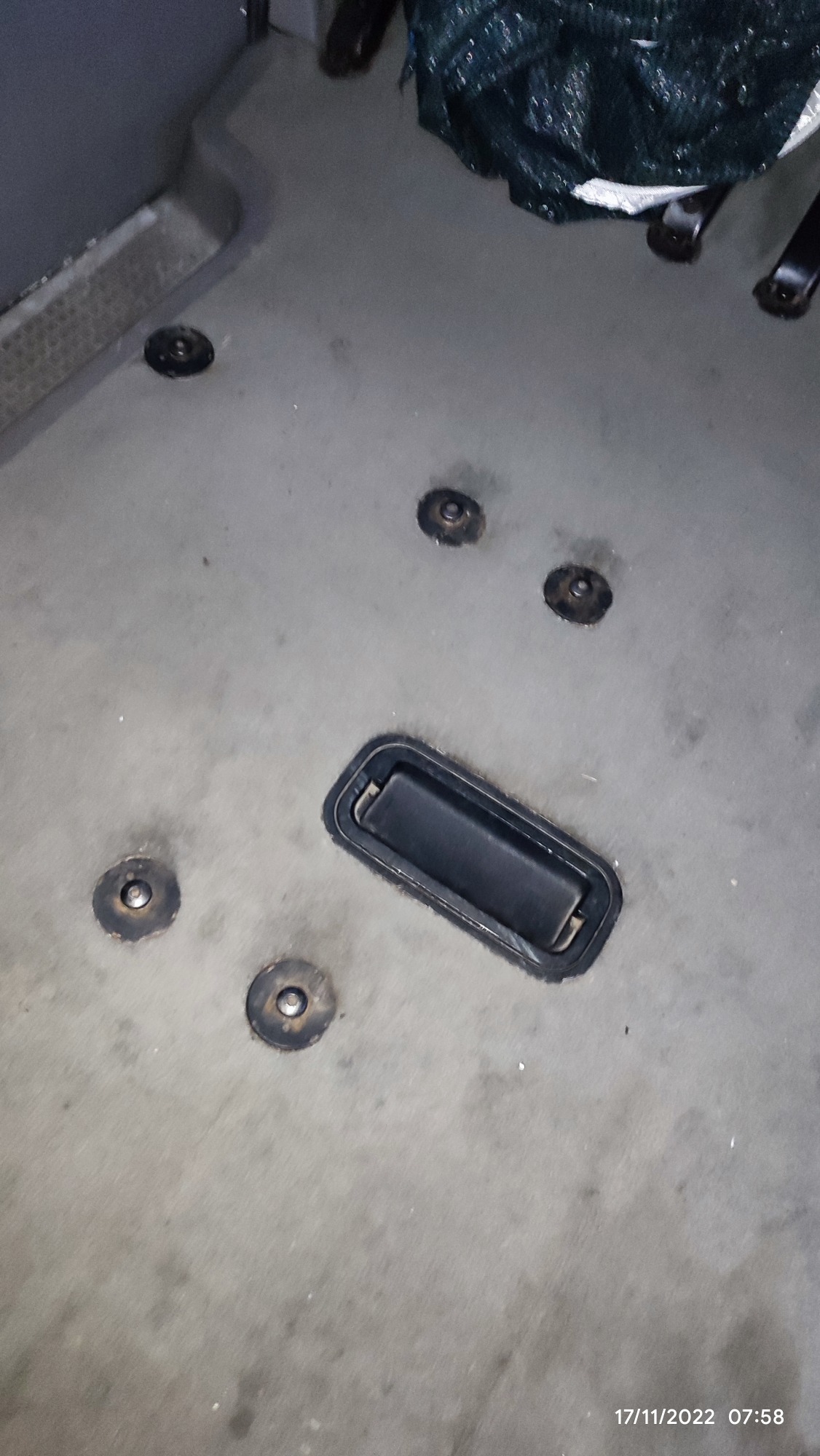

Tiene una tapa en el suelo, que sale hacia arriba y dentro hay un pequeño radiador (está calentito)

Esa foto del cableado es un extra para que flipeis xD

Eso que tienes ahí bajo el capo es un Hydronic Eberspaecher, es un sistema de precalentamiento y va de serie en ese modelo de T4. Pero no es una calefacción estática propriamente dicha, sí q te manda aire caliente al habitáculo pero solo con el motor en marcha y cuando la temperatura exterior baja de los 5 grados. Existe un kit para convertirla en estática, pero dudo que lo lleves instalado.

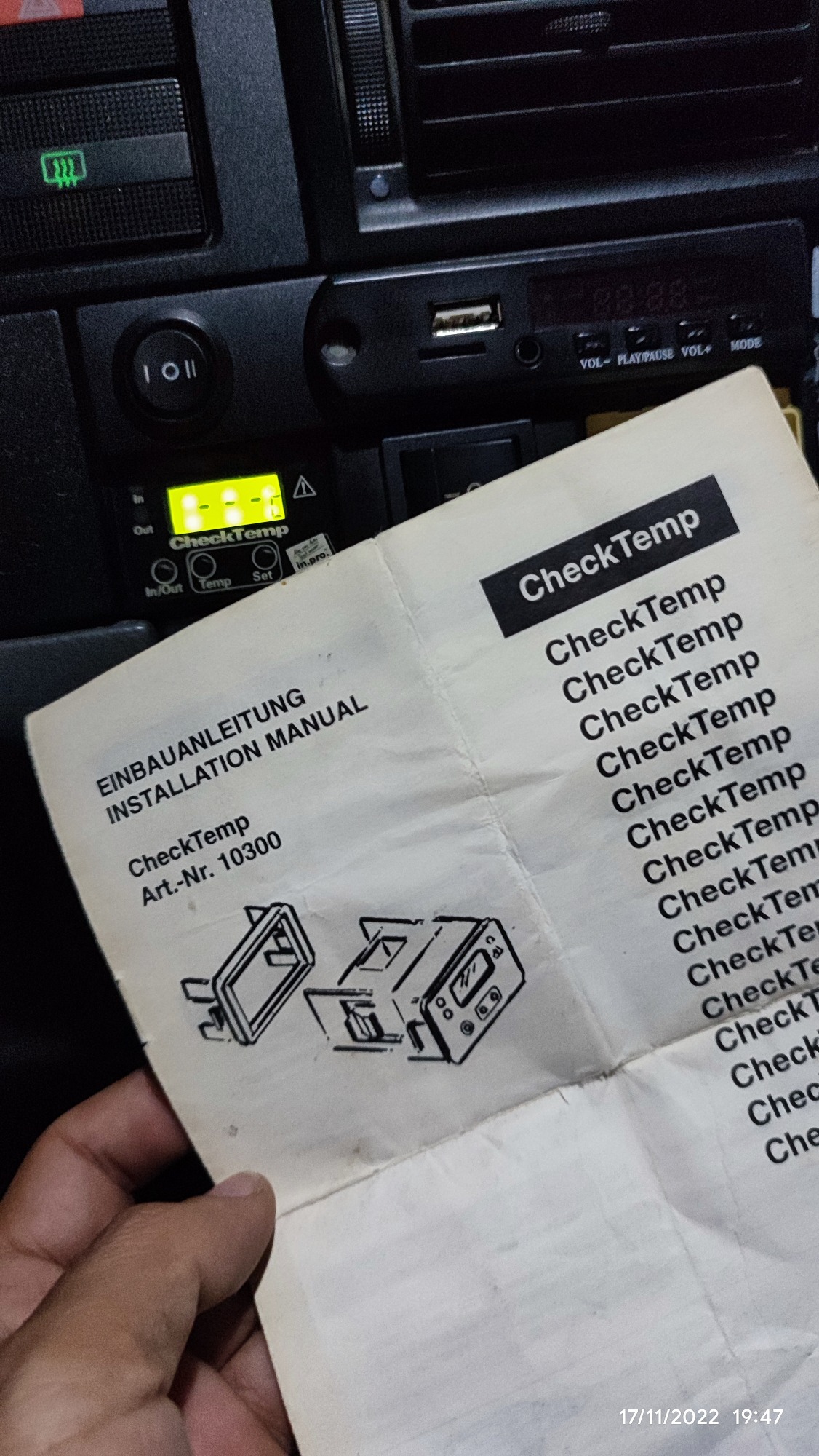

El mando lo tienes ahí en el salpicadero, se ve la placa en la foto del cableado que has puesto si te fijas, y las ruletas q tienes atrás son solo para regular el flujo de aire caliente que sale por la rejilla en el suelo.

Comentarte que esto que me comentas de la plaquita del salpicadero, es un sensor de temperatura interior / exterior, que funciona cuando quiere (por el injerto de cables que hay)
Tengo los 4 papeles de ello ahí en el coche, y creo que se lo instalaron alguna de esas manos que tocaron la furgo :D

Ah vale, es que se parecía mucho al mando  ;)

Tuve una igual hace unos años y efectivamente como te dice el compañero es un precalentador por el que circula el liquido refrigerante cuando arrancas la furgo y esta por debajo de los 2 grados si mal no recuerdo. El escape esta por la parte inferior izquierda de la defensa trasera.
El humo blanco y los problemas en el arranque en frio son por que probablemente tendras los precalentadores del diesel mal.
La mía los tenia cambiados y arrancaba perfecto a temperaturas bajas (bajas de canarias claro :P).

No te lies con el hydronic. Como te han dicho es un precalentador, pero como estatica no sirve para nada, falla mucho. Yo me propuse hacerla funcionar, y después de llevarla al servicio oficial eberspacher por Granollers, y gastarme cerca de 1000 euros, funcionó, pero no calentaba casi nada. Mira que el del taller me dijo que no valía la pena.. pero me encabezoné! Al final monté una estática nueva y hecha para lo que está hecha, y a rodar.
El hydronic este, como si lo quieres quitar, es un trasto. Yo llevé la furgo cerca de 1 año sin el hydronic y no se nota ningua diferencia, ni por encima ni por debajo de 5 grados.
La rejilla que tienes en el peldaño del portón es la admisión de aire del calefactor de la parte de detrás de la furgo, es decir, si te tumbas debajo verás un calefactor con su radiador, etc. El agujero que te sale en el suelo detrás de los asientos es la salida de aire cliente de ese calefactor. Es decir, que tiene una calefacción para la cabina y otra para la caja.
Del tema aire, si solo llevas AC, y no tienes salidas en el techo, no hay AC detrás y eso va a ser un horno, pero eso ya va a gustos.

El tema de la "rejilla" del suelo del habitáculo trasero.. que tengo que quitar la tapa esa negra para que esten calentitos detras? Tambien sale aire por el escalon? No funciona el aire de ahi, ya e visto por aqui el tema de los reles y tal.. esta tarde investigare..

2. Dices que la ventilación de atrás no te funciona... en los mandos del aire que tienes en los asientos delanteros tienes que apretar un botón del módulo de interruptores de climatización para que se active la ventilación trasera. Sin pulsar ese botón nunca te saldrá aire detrás. Edito -> veo que éste botón solo lo tienen las post99.... no sé muy bien como va en la tuya

Sobre el Hydronic D3WZ, los Saab 9-3 las llevan como precalentador del circuito refrigerante. Yo cambié la mía por una unidad de un 9-3 de Málaga, que no creo que el dueño la encendiera nunca, y me costó 25euros en un desguace.
A día de hoy es mi calefacción estacionaria principal y me funciona como un tiro.

Eso de que el hydronic es tu calefacción principal y funciona "como un tiro", sin querer entrar en polémica, seguro que no es verdad, o la enciendes en Thailandia. No es un aparato que sirva para calentar nada, es un soporte de calefacción nada más, y además chupa electra como una condenada. Y repito, no es una calefacción estacionaria. No liemos al personal, al menos.
