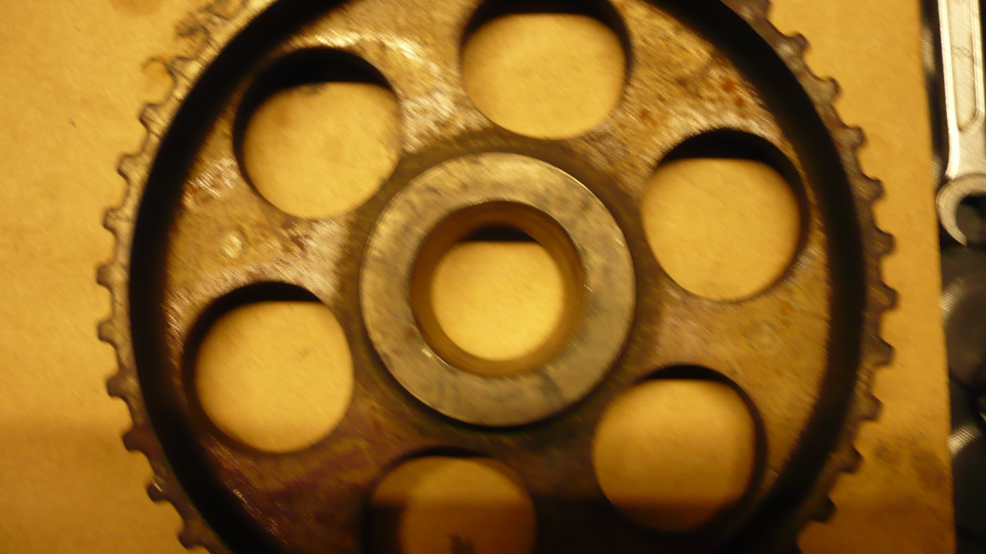

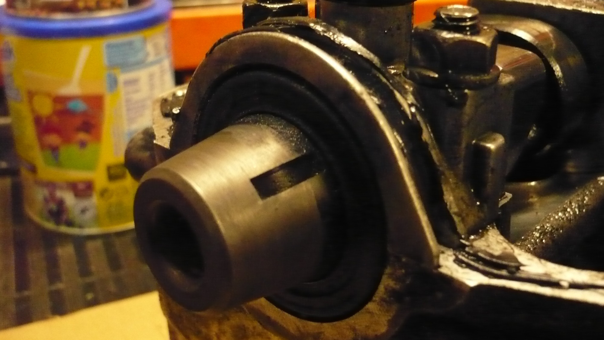

Hace 3 años que tengo la furgo T3 con AAZ diésel, luego de 25000 kms, volviendo de pirineos hicimos noche en el área de calatayud, el motor hacia mucho ruido.
Dormimos y al arrancar para salir una humareda blanca enorme, grúa y a casa.
Levanto la culata y sorpresa árbol de levas con chavetero y el engranaje liso, acompaño fotos.
litri71
Por lo visto va así, pero no lo deben haber apretado bien y se fue el punto y golpe de válvulas en dos pistones, además entre las válvulas una pequeña raja en la tapa de válvulas.
Bloque a la rectificadora y tapa de válvulas nueva, y a montar todo, continuara.

 Es un fallo habitual en los AAZ, comienza con vibraciones y en caso de no atender la reparación de las mismas se rompe motor.

Bueno bloque en la rectificadora, cuando mencione tapa de válvulas, me exprese mal, me referí a la culata, la  cual va nueva completa, el bloque esta bien una bruñida y pistones y aros nuevos estándar, piñón del cigueñal nuevo, rehacer el chabetero de este y bruñir, si soy capaz de volver a montar todo correctamente, debería tener furgo para rato.

Bueno por seguir el hilo, o el chavetero del cigueñal o el engranaje del árbol de leva mal apretado, peto el motor.
Ya tengo bruñido el bloque, el cigueñal reparado y bruñido, culata completa nueva, pistones nuevos aros y metales etc, etc.
Ahora con paciencia a montar todo a ver si para la primavera esta en marcha.
Gracias Ramón por la información. Feliz año, con salud y alegria.
