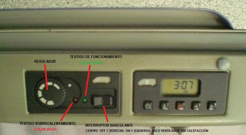

T4 de 1996. Calefacción estacionaria con mandos sobre la cocina, panel de control de temperatura a la izquierda y temporizador a la derecha, no se la marca.
Al encender la calefacción, ya sea por el interruptor del panel control de temperatura o pulsando el encendido en el temporizador(en ambos casos hace lo mismo), se enciende la luz verde , al segundo suena un clack, y a los dos segundos un segundo clack (imagino que son los dos relés el J116 de la resistencia y el J195 de la bujía) desde que pulso en el encendido hay un consumo de batería (que está cargada y en buen estado) que dura unos dos minutos.
En ningún momento se escucha ningún ventilador a menos que pulse el interruptor del ventilador que en este caso si que funciona bien. No se si debe arrancar al encender la calefa. En el interior de la calefacción según los manuales que he buscado hay otro ventilador pero este tampoco lo escucho y no se si debe ser así.

Para poder ir descartando de forma segura posibles causas, yo q tu empezaría por no fiarme de la batería auxiliar. Dices que la has comprobado y que está a tope, pero puede ser un valor "falso", en reposo digamos. Por lo tanto lo que puedes hacer, si es que ya no lo has hecho, es arrancar la calefacción con el motor de la furgo encendido, así te aseguras que la tension se mantiene constante durante el proceso de arranque de la calefaccion.
El testigo verde fijo al arrancar la calefaccion, los clnak-clank que escuchas, etc es todo correcto, y sí que deberías escuchar el ventilador en marcha al cabo de un rato, hay que tener paciencia pero luego empieza a moverse y poco a poco ya te sale aire caliente. El tema del sobrecalentamiento no lo tendría en cuneta porque ademas dices que el chivato rojo no parpadea en ningun momento. Yo apunto a una cuestion de falta de tension...
Otro tema importante como sabrás es que el arranque por el mando no es compatible con el arranque por el temporizador y viceversa. Es decir, si haces el arranque a traves del temporizador deberías asegurarte de que el interruptor del mando esté colocando en posicion central, así como que las fecha y hora programadas en el mismo temporizador sean correctas.
En todo caso, yo personalmente desactivaría el temporizador (--> boton a forma de "pino" -a la derecha del boton del reloj- presionado por 3 seg. hasta que desaparezcan los numeritos de programación) y haría pruebas solo a traves del mando... todo mas fiable. Si haces el arranque a traves del mando, pues interruptor presionado a la derecha, luz verde fija y giras el regulador hasta ponerlo casi a tope, así descartas que la calefa no arranque por una cuestion termostatica..

"El testigo verde fijo al arrancar la calefaccion, los clnak-clank que escuchas, etc es todo correcto, y sí que deberías escuchar el ventilador en marcha al cabo de un rato, hay que tener paciencia pero luego empieza a moverse y poco a poco ya te sale aire caliente. El tema del sobrecalentamiento no lo tendría en cuneta porque ademas dices que el chivato rojo no parpadea en ningun momento. Yo apunto a una cuestion de falta de tension..."
ok, pues probaré de nuevo y estaré atento. El ventilador que debe sonar es el mismo que funciona con el interruptor en la posición izquierda? por que ese solo me suena en modo ventilador.
"Otro tema importante como sabrás es que el arranque por el mando no es compatible con el arranque por el temporizador y viceversa. Es decir, si haces el arranque a traves del temporizador deberías asegurarte de que el interruptor del mando esté colocando en posicion central, así como que las fecha y hora programadas en el mismo temporizador sean correctas.

Cita de: Alvaro_FD en Noviembre 16, 2022, 15:52:01 pmok, pues probaré de nuevo y estaré atento. El ventilador que debe sonar es el mismo que funciona con el interruptor en la posición izquierda? por que ese solo me suena en modo ventilador.
Sì, el mismo. Cuando el interruptor está a la izqda arranca en modo ventilación, es decir no hay combustión y por lo tanto no hay calor, solo aire, está pensado para ventilar en verano. Ya q dices que has probado así y el ventilador funciona pues lo q no se produce es la combustión, puede ser por varias razones pero -descartando la bomba q has comprobado- lo más probable es que haya una caída de tensión importante (batería no realmente cargada o en mal estado) o que tengas la admisión de aire taponada, o buen un fallo eléctrico pero habría q averiguar cual.
