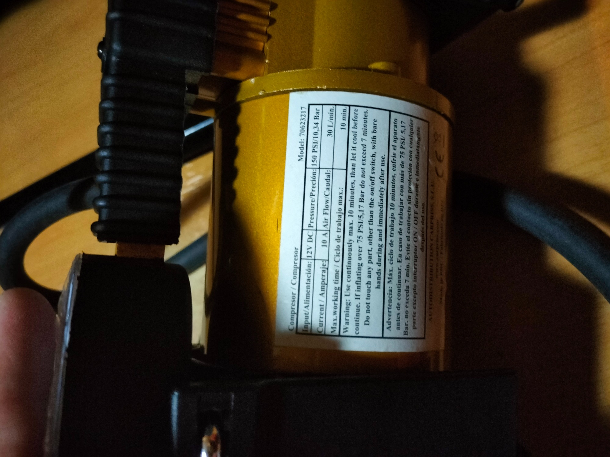

karpediem1977
Cita de: hollister en Noviembre 09, 2022, 19:48:57 pmPero ¿llega a los 5,5 bares necesarios para la ducato?
Todos estos infladores a batería declaran 150psi (10 bares) pero solo para hinchar balones, cuando los pones en modo neumático de coche su máximo son 2,5 bares.
Si el tuyo es la excepción sería el modelo ideal.
El mío si llega a 5.5, porque yo las llevo a eso. Lo compré en híper Road. Intento localizar el modelo y si no bajo a la autoca y cuelgo una foto.

karpediem1977
He bajado a la autocaravana y le echo un par de fotos para que tengáis el modelo y las características por si alguien lo necesita que sepáis que yo lo he utilizado con 5,5.
abasel
yo diría que es como el del Lidl pero en amarillo, el problema de estos compresores es que la mayoría de las piezas son plástico, y si se calientan mucho, adiós
