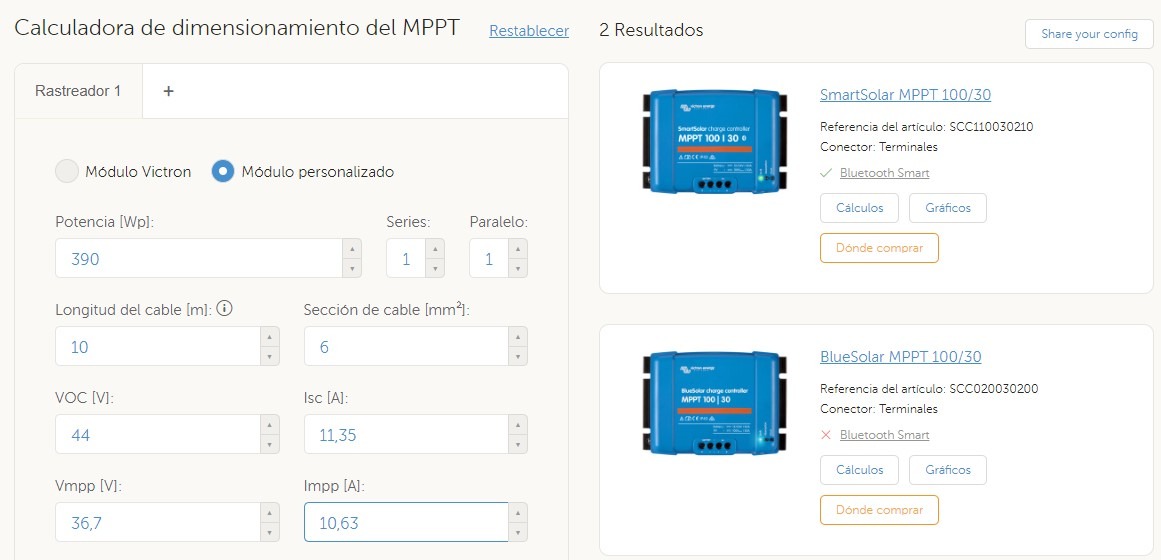

Con el 100/30 te sobra
https://www.victronenergy.com.es/mppt-calculator

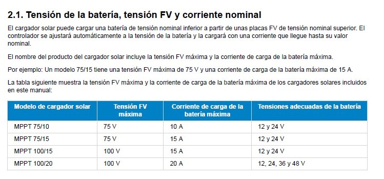

Yo tengo el 75/15 y, aunque admite placas de 24V de (creo) 440W, la salida de carga la tendrás limitada a 15A. Salvo que tu sistema de baterías sea de 24V estarías desaprovechando la mitad de la capacidad de carga del MPPT.
Esto viene en el manual de mi 75/15:
Así que, sabiendo que la placa es de 24V y suponiendo que la batería es de 12V, para poder aprovechar toda la carga que te puede dar la placa, hay que montar el 100/30.
Y si no lo ves claro, usa la calculadora MPPT de Victron que he enlazado en mi anterior mensaje.

Cita de: Kiyo74 en Octubre 06, 2022, 10:19:27 amHaz los cálculos en el enlace que has puesto, a ver qué te recomienda...
el 100/30, lo he hecho antes de publicarlo...
por si acaso hay dudas

Este caso lo tengo bien estudiado, porque tengo una placa de 180W que me está dando problemas, con el MPPT 75/15. Me he planteado cambiar a una rígida de 455W, porque en el manual pone que acepta placas de 440W a 24V (perdería 15W a plena carga, asumible).
Leyendo bien me queda bastante claro que la carga máxima del regulador haca la batería es de 15A INDEPENDIENTEMENTE de la tensión de la batería.
Por eso he recalcado que SUPONIENDO que la batería es de 12V tienes que montar el 100/30. Si la batería es de 24V entonces sí, con el 75/15 te sirve.
Entiendo que, a falta de más información, la batería es de 12V, como el 99,9999% de las camper que he conocido.

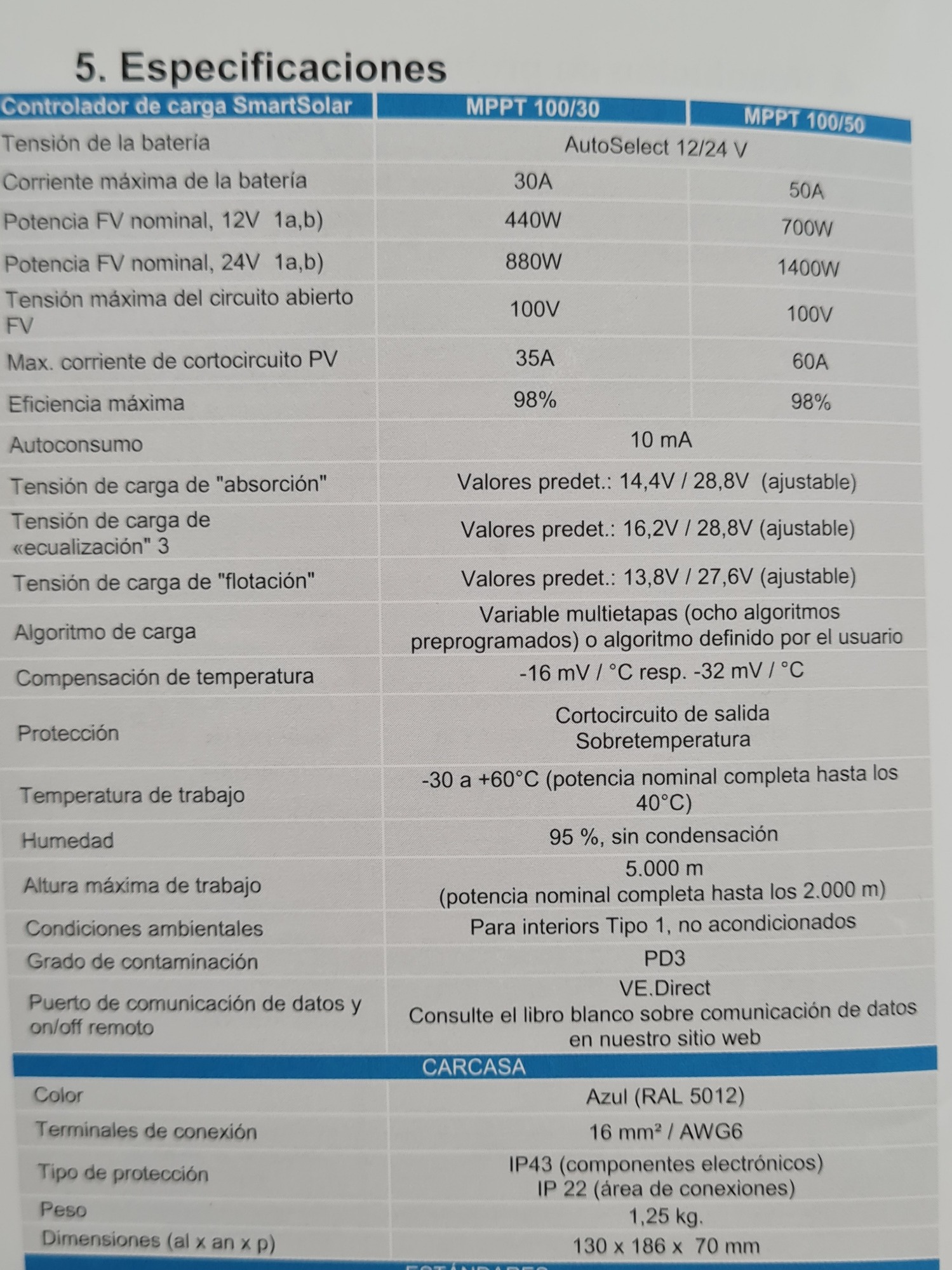

Hola,
el 100/30 es suficiente ( yo lo llevo y también tengo 390w de paneles), pongo una foto del manual :

Gracias por las respuestas.
Yo habia hecho el mismo cálculo que habeis hecho algunos. Dividir la potencia de la placa por el voltaje de la bateria, en mi caso he dividido por 12 (no por 13), el resultado: 32,5A, al excederse de los 30A habia pensado en el 100/50A, aunque me parecia un poco excesivo. El importe del aparato también cuenta. Creo que optaré por el de 30A.
