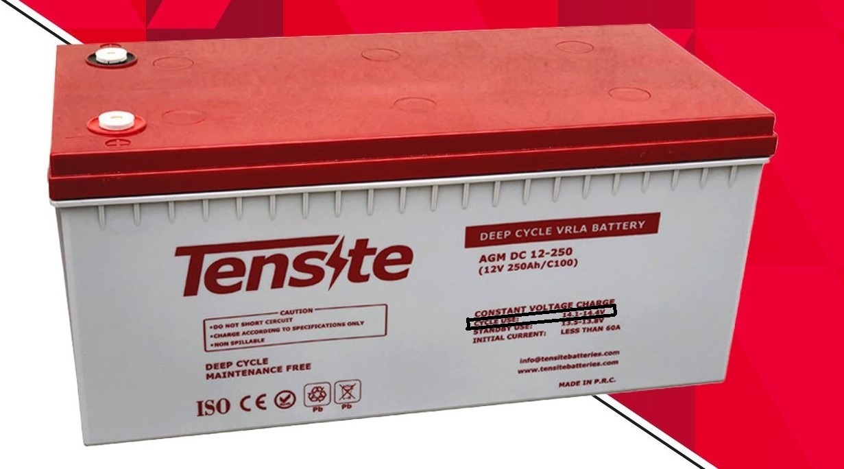

Cita de: metralla en Agosto 06, 2023, 11:26:42 amDe dividir los w de la placa entre el voltaje de carga de la batería que será entre 13 y 14 v.
Eso lo tengo claro, lo que no tengo claro es donde lo indica en el panel solar...porque como he dicho, en el mío no lo dice.....
Gracias por tu respuesta  ;)
Kiyo74
Agosto 06, 2023, 14:02:07 pm #16 Ultima modificación: Agosto 06, 2023, 14:19:06 pm por Kiyo74
Es lo que he enmarcado en negro...¿verdad?
