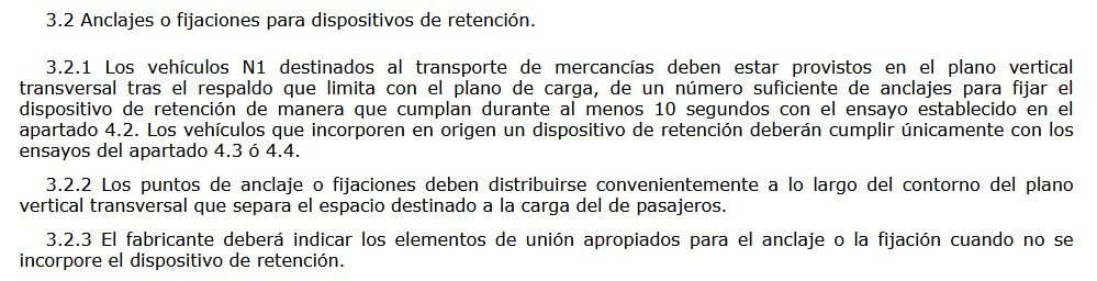

No he hablado de anclajes de carga.
Lo que digo es que sin opción a separador (también lo dice el Reglamento (UE) 2018/858 en 3.2 de la PARTE A Criterios para la categorización de los vehículos del Anexo I) que separe zona de carga de la zona concreta de pasajeros no posibilidad de ser N1.
No hay contradicción con el Reglamento General de Vehículos, el cual, independientemente de la jerarquía normativa, tambnién se ha de cumplir. En él se determina que los dispositivos de retención han de superar una prueba dinámica con lo cual en la práctica implica que si no hay separador de fabrica, o bien sus anclajes para su instalación posterior, detrás de la última fila pues no podrá ser N1 por mucho que la formula dé porque el Reglamento, también, exige ese requisito...
