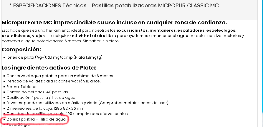

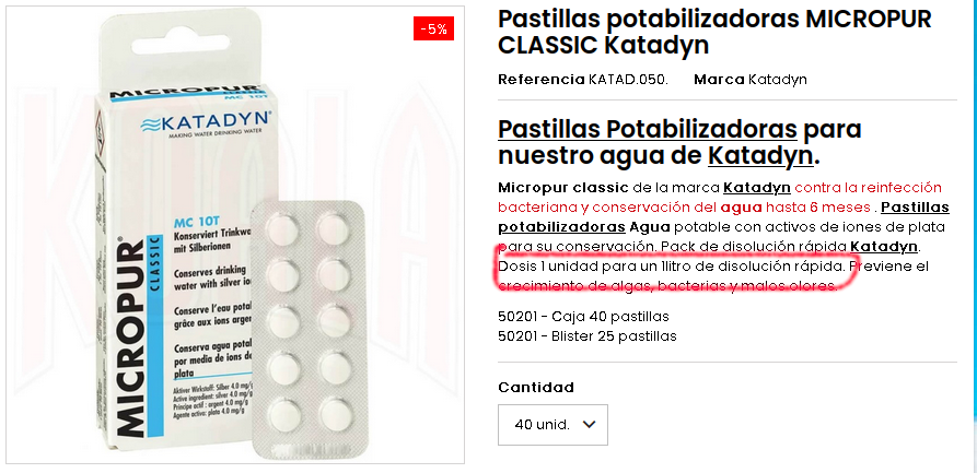

Cita de: barrancat en Septiembre 04, 2022, 23:51:05 pmEn el caso que el agua que introduzco en el depósito sea potable, utilizo pastillas de conservación de agua potable (https://tienda.deporteskoala.com/filtros-y-potabilizadores/2525-pastillas-potabilizadoras-micropur-classic-katadyn-7612013501011.html). Esto lo hago en todas las cargas de agua potable, aunque sea durante los viajes largos, en los que uso regularmente el agua.
Ahí pone que la dosis es una pastilla por litro, no veo yo lo de poner 100 pastillas (alrededor de 60€) en cada llenado....

Cita de: hollister en Septiembre 05, 2022, 11:59:13 amAhí pone que la dosis es una pastilla por litro, no veo yo lo de poner 100 pastillas (alrededor de 60€) en cada llenado....

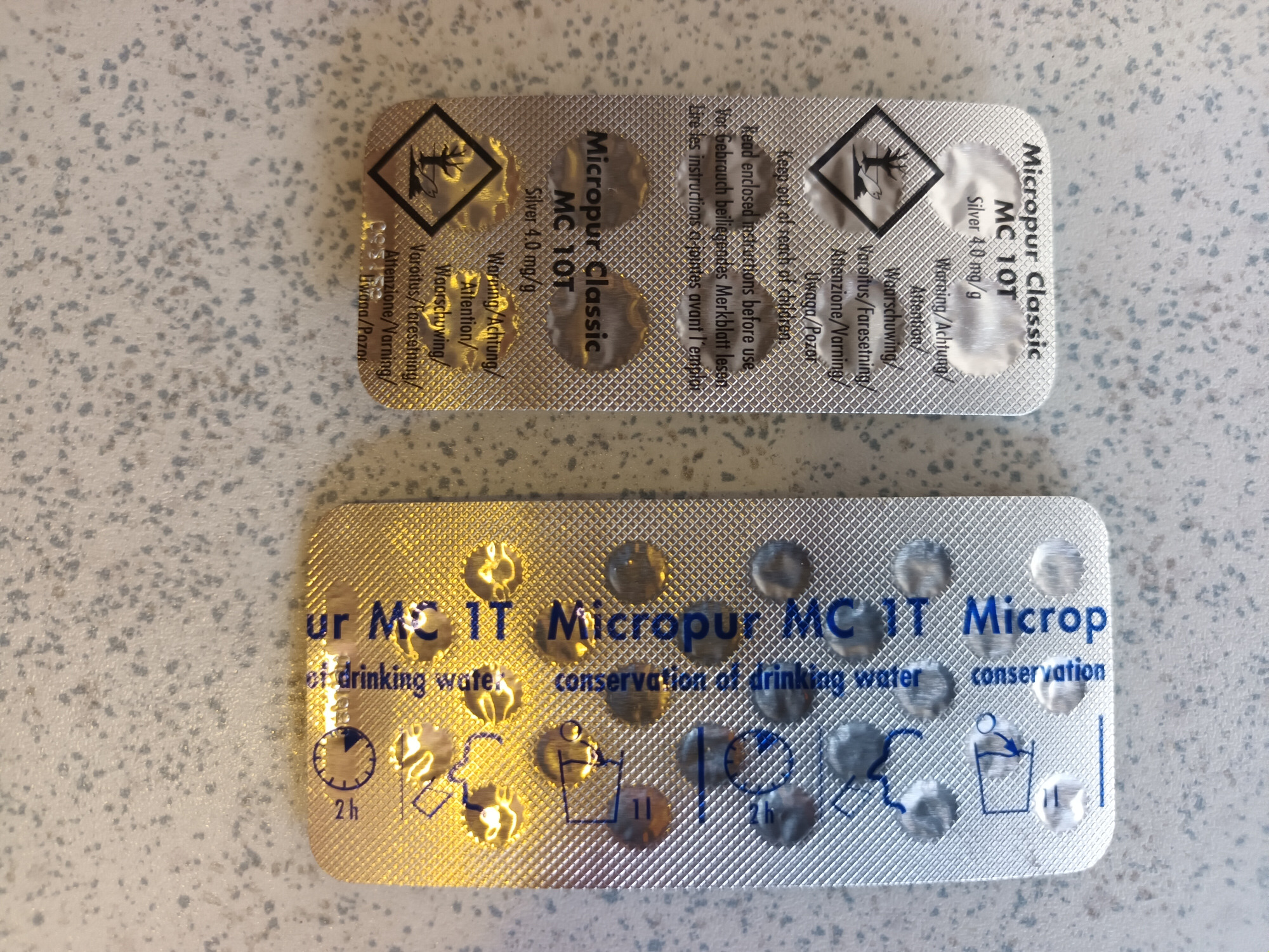

Bueno, en tu cálculo mezclas conceptos. Te cuento.
Las pastillas que son para 1 litro son las antiguas (MC 1T). Las del paquete que puse en la URL son las nuevas (MC 10T) y sirven para 10 litros cada pastilla.
Por otro lado yo no le pongo lo que se dice en los papeles sino lo que he ido aprendiendo con los años de manera empírica. Hará unos 10 años que lo uso y en todos estos años he encontrado que la dosis que me funciona bien es usar 1 pastilla de 1 litro (MC 1T) por cada 20 litros de agua en mi depósito. Por ejemplo, eso serían 5 pastillas MC 1T (las pequeñas) para un depósito de 100 litros. Y si esa proporción se traslada a las pastillas nuevas, que habría que dividir el número de pastillas usadas por 10, resultaría 0'5 pastillas MC 10T (las grandes) para un depósito de 100 litros. Y eso tendría un coste de algo más de 30 céntimos por cada 100 litros de agua en un depósito.
Pero vaya, que la cantidad de pastillas de conservación que yo uso es algo que he ido descubriendo yo con los años... cuando le he echado menos, me ha funcionado peor, y cuando le he echado más no he notado mejoría, y lo he fijado en ése valor. Pero es algo que cada cuál debe probar y decidir según le funcione a él. ;)

Cita de: barrancat en Septiembre 05, 2022, 12:34:27 pmBueno, en tu cálculo mezclas conceptos. Te cuento.
Ah, vale, es la pagina que pone mal la dosis en dos sitios, en la descripción y en la ficha técnica (a pesar que la foto haga referencia al MC10T)
barrancat
Cita de: hollister en Septiembre 05, 2022, 14:17:26 pmAh, vale, es la pagina que pone mal la dosis en dos sitios, en la descripción y en la ficha técnica (a pesar que la foto haga referencia al MC10T)
Hostias, es cierto! Menuda tela. Yo ni me lo leí porque me conozco el producto pero para quiénes lo estén mirando para ver qué les conviene, esa info les va fatal. :roll:
