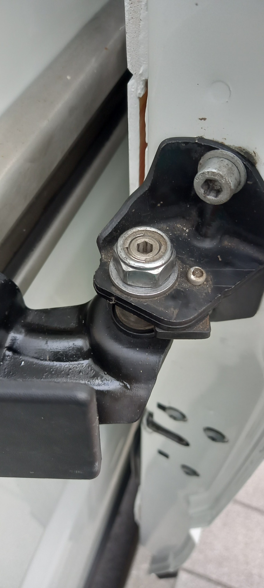

nand-27
Hola muy buenas. Pues al final lo solucione. Como se me había caído la puerta de la parte trasera me di cuenta que con el tornillo que tiene para llave Allen se puede regular y la puedes subir.
