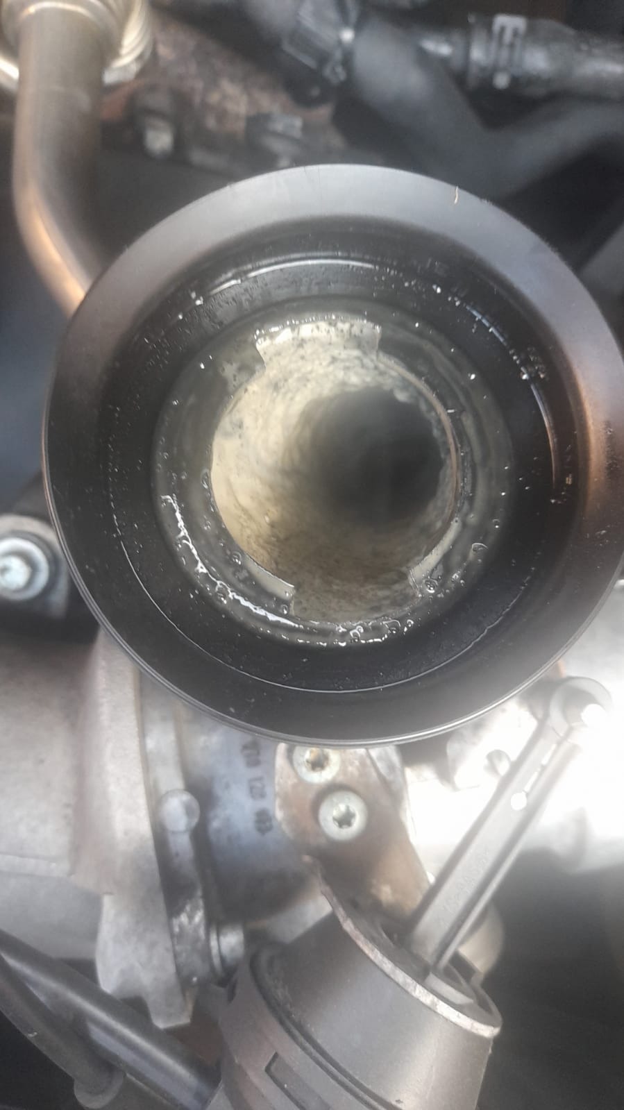

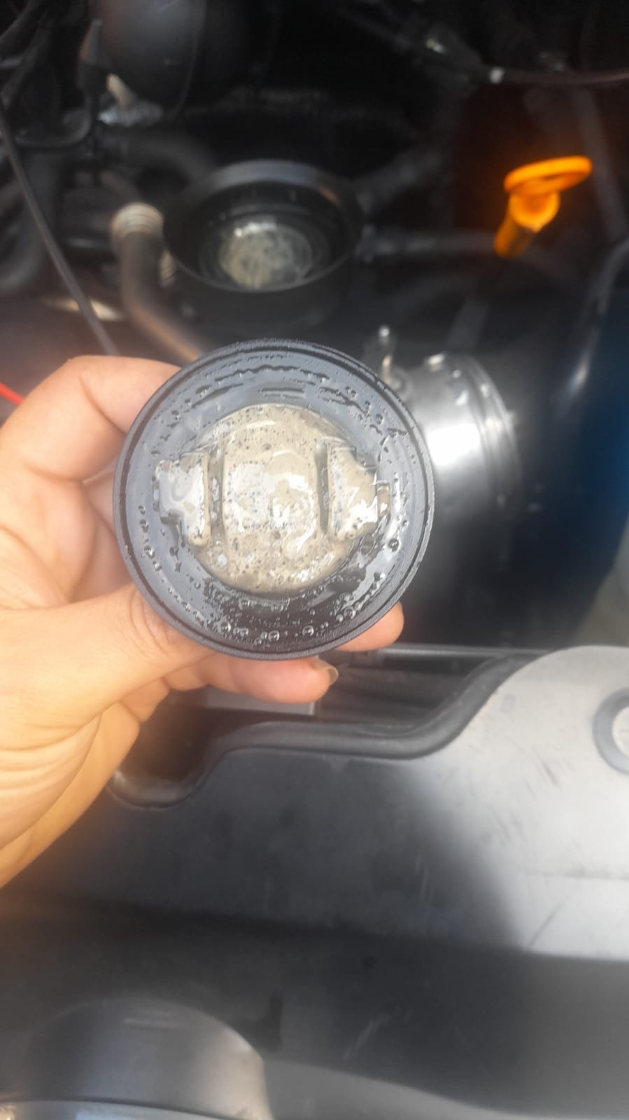

Actualización
Tras leer aquí y allá, y desmontar el tubo de salida de gases y el depósito de refrigerante, he podido observar el estado de la bomba tandem y, voy a empezar por hacerle mantenimiento.
Pongo unas fotos de la susodicha (la limpié un poco intentando encontrar el número de parte).
Haré el pedido del kit completo de juntas y en cuanto llegue, manos a la obra.
Ya os diré

JaviDC
Gracias, Josu. De momento no me atrevo a arrancarla...
Según tengo entendido, si es azulado es que se está quemando aceite. Si es blanco podría ser agua de condensación (que otra agua puede haber?) y si es negro, mala combustión de diesel.
He revisado lo mejor que he podido el depósito de refrigerante y no parece que haya trazas de aceite o cualquier otro líquido.
Además de confirmar el color del humo, ¿qué puedo hacer a continuación?
