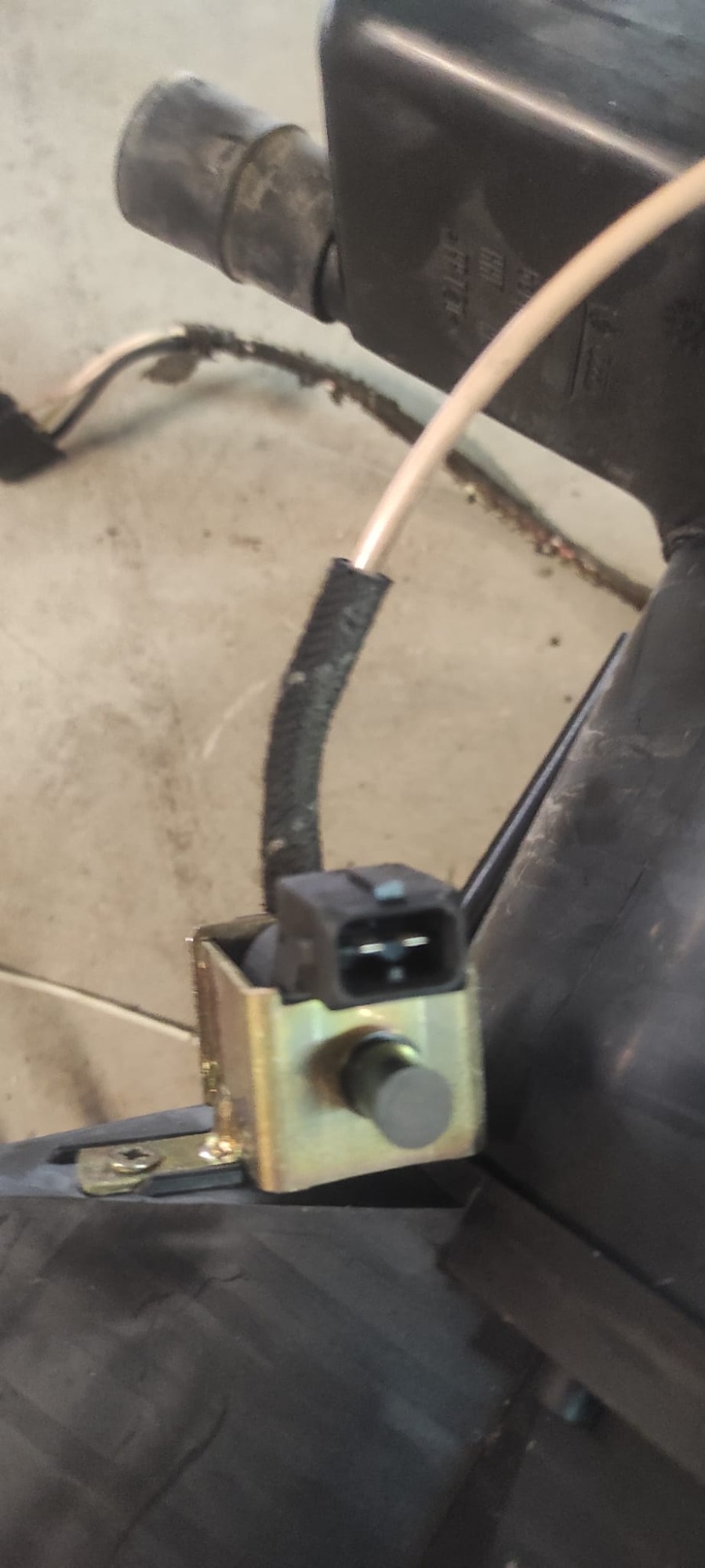

Buenas, pues ya tengo el evaporador montado. Muy sencilla la instalacion, solamente he tenido que colocar un par de tornillos extra en el suelo para sujetar la parte inferior.

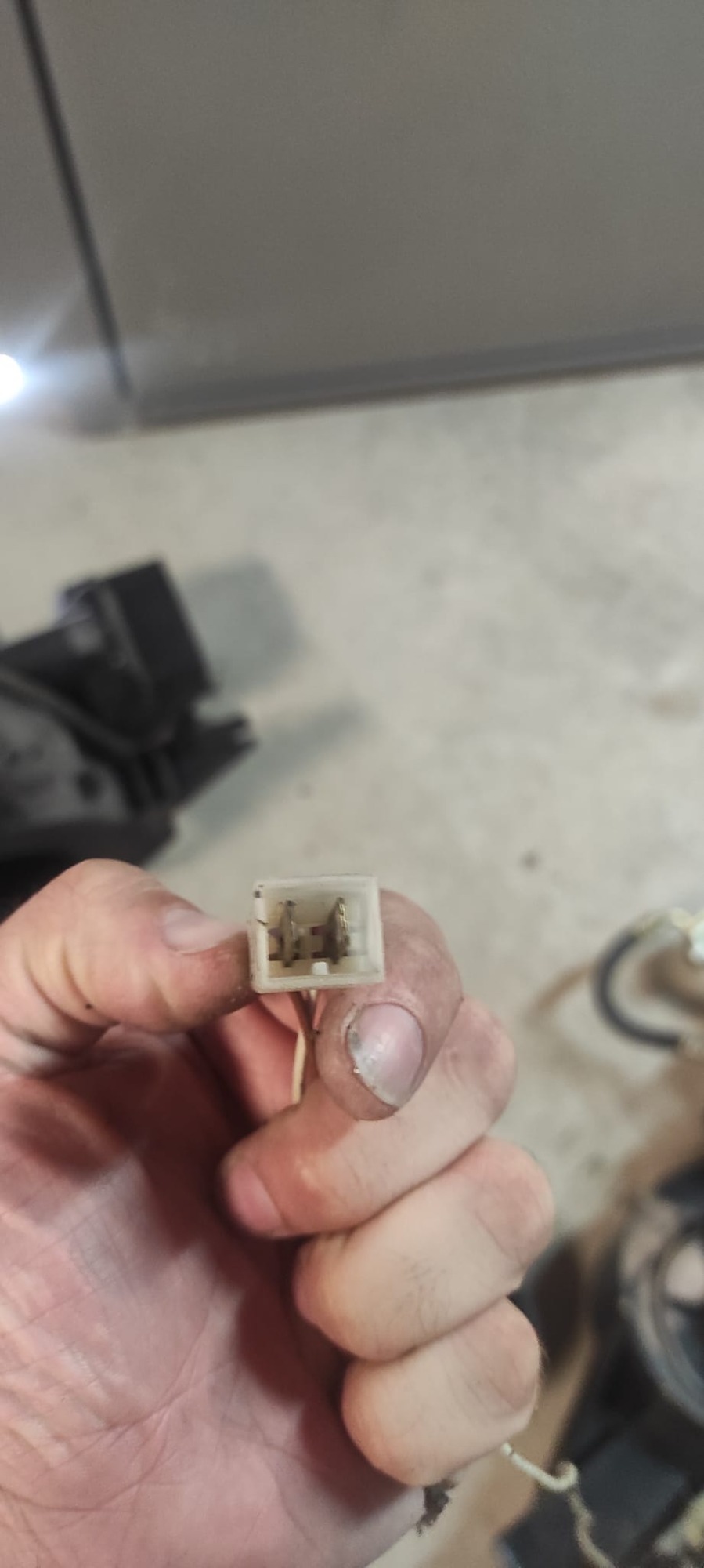

La instalacion electrica es identica a la del modelo sin evaporador, a excepcion de un conector con cables marron y blanco que van a una electrovalvula
En el mueble con ventilador van a una electrovalvula con un tubo de vacio y en el mueble con evaporador van a la electrovalvula de la tuberia de gas.
Asi que solamente me falta ver un esquema o despiece de las tuberías originales para encargar hacerlas, recuperar el gas, montar y volver a cargar añadiendo mas gas.
