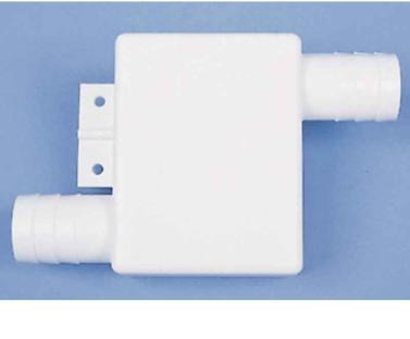

Una cosilla, ¿el sifon se coloca justo debajo del fregadero?
RAMOVIL
 Creo que no necesariamente pero cuanto mas cerca mejor y sobre todo vertical y en un sitio accesible para futuras manipulaciones.

Cita de: RAMOVIL en Agosto 25, 2022, 13:47:39 pmCreo que no necesariamente pero cuanto mas cerca mejor y sobre todo vertical y en un sitio accesible para futuras manipulaciones.
lo colocaré dentro del mueble del fregadero, muchas gracias
