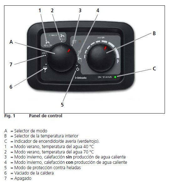

Tenemos instalada la calefacción Webasto Dual Top Evo 6 en una VW Crafter de segunda mano. Hace más de un año que la tenemos y ahora me he dado cuenta de una cosa: estando en posición OFF (7), de vez en cuando, la calefacción hace ruido, como si estuviera funcionando (se oye desde el exterior, donde había la rueda de recambio, que es donde se suele instalar la calefacción. Y el piloto verde de abajo a la derecha (C) del panel de control está encendido, y a veces está encendido todo el panel. ¿Álguien sabe si es un problema o es el funcionamiento habitual?

Ostras ayer me ocurrió lo mismo!! tenia la furgo delante de casa y cuando salí estaba funcionando la cale en modo refrigeración creo, sacaba aire frío por el tubo de escape y los mandos en off y la luz verde encendida. He llegado a la conclusión que deberá tener un sensor de calentamiento y se pone a refrigerar, igual que cuando la paras en invierno que se queda un poco funcionando.
Esto me pasó a las 16h aprox. con un calor del copón, dentro la furgo estaba a más de 40 grados, y yo alucinando, abrí el grifo de la agua caliente y la verdad que salía caliente, imagino que después de más de una semana parada en la calle con esta ola de calor se va calentando.
A la que fue saliendo agua caliente se paró , se apagó la luz verde y aquí no ha pasado nada. Busqué información en Google y no encontré nada, hasta que tú dices lo mismo!

Acabo de hablar con el taller. En el servicio técnico de Webasto les dicen que el único caso en el que se debe encender la calefacción estando en posición OFF es que el sensor del tanque de agua detecte una temperatura inferior a 6ºC. Como no es el caso, me dicen que este sensor puede que esté fallando. Esta tarde o mañana pasaré por el taller a que conecten el ordenador a ver si encuentran algun fallo. Ya os comento lo que me digan.

Yo tengo el mismo problema. Estamos de vacaciones fuera y estamos flipando con el dual top. Nos hemos venido a un camping para enchufar la furgo por que hemos creído que sería por problemas de bateria. Si las baterías estaban muy descargadas y al no recibir tensión se pueda encender el cacharro solo. Se pone la luz de status en verde fijo y empieza a hacer ruido, como si estaría arrancando. Hoy a la tarde le he visto parpadear en verde y alguna señal roja también a dado, pero 3 segundos.
Lo descarto por qué tenemos la furgo enchufada y mientras escribo este mensaje se ha encendido y apagado 2 veces.

Lo conectaron y me dijeron que posiblemente el sensor de temperatura estaba averiado. Me dijeron que no había problema para marchar unos días (la calefacción y el agua caliente estaban garantizados) pero después de vacaciones lo iban a revisar.
