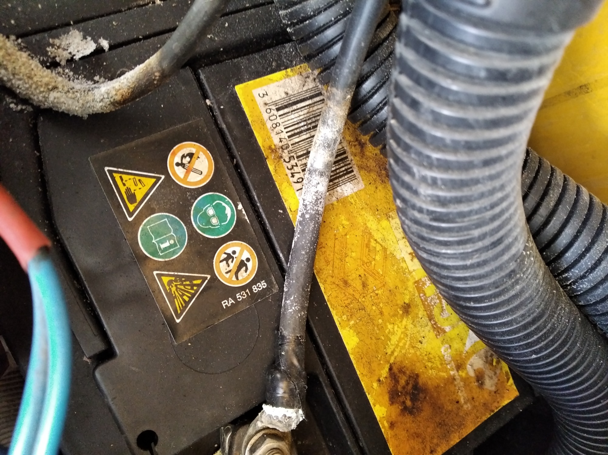

A ver si me podéis dar una explicación.
Hace tiempo que la batería de arranque está como "resudada"y con los bornes sulfatados, los limpie y engrase hace 1 años aproximadamente, no he tenido problemas de arranque , además es vieja, unos 10 años .
Hoy arranque varias veces con trayectos muy cortos, perfetos arranques de t4 tdi.

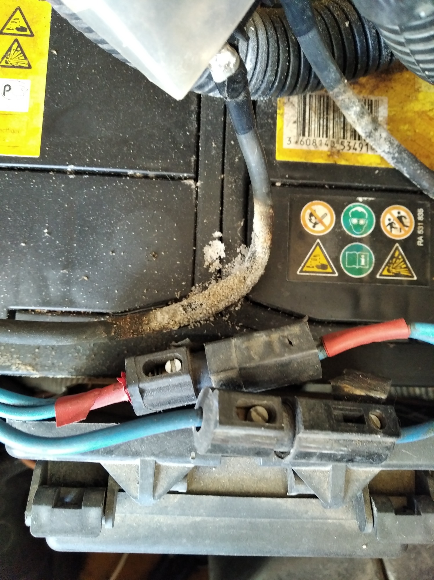

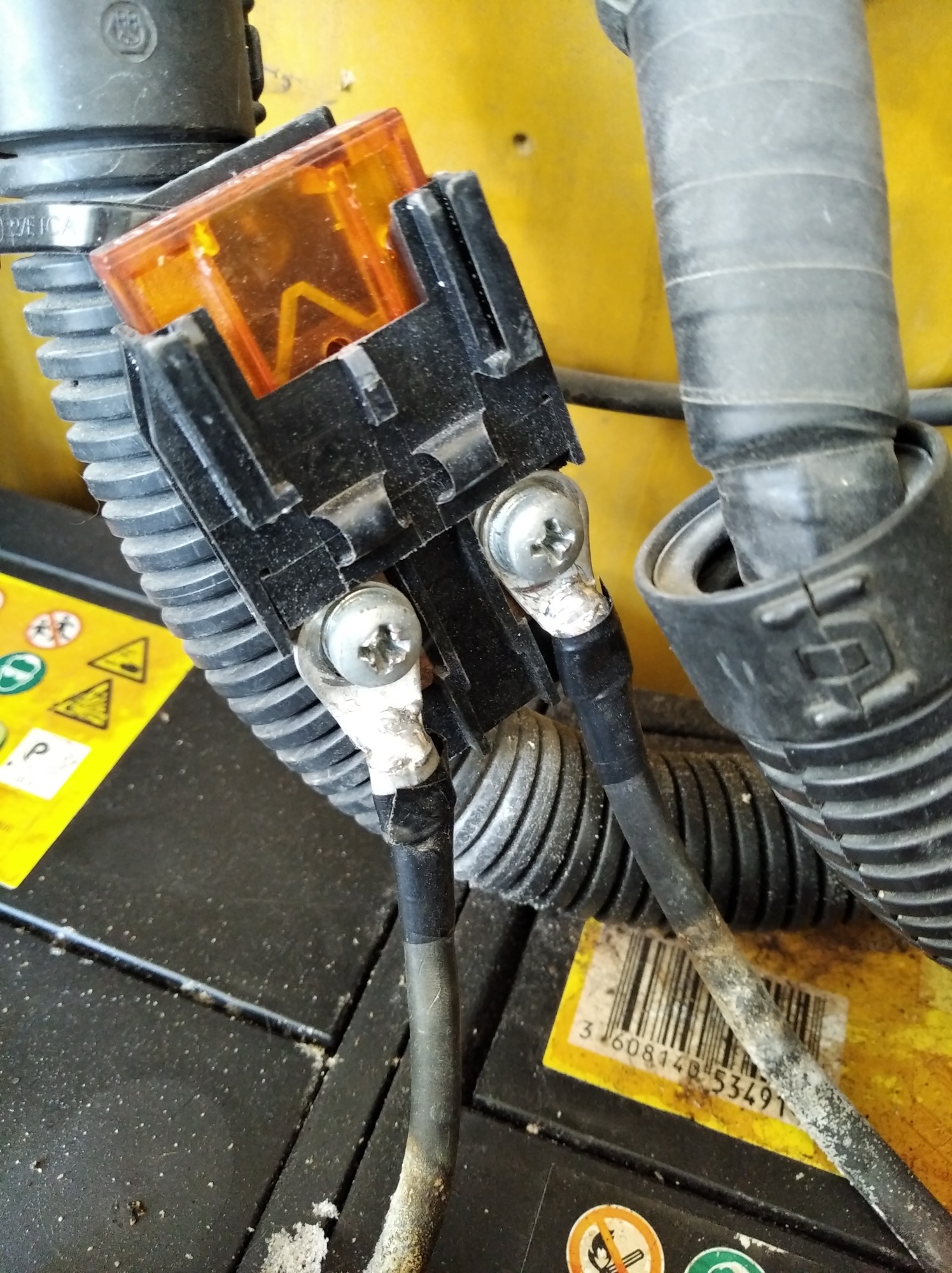

Después de 3 horas de viaje con parada incluida paro en la puerta del garaje para descargar y ya no ha hecho ni mención, reloj y cuadro a 0y arrancó a empujón. La cosa es que me ha preocupado ver los cables que van a la secundaria como quemados, pero no, estaban sulfatados en la parte que tocaban la batería y he pensado que quizá hubiera cogido mucha temperatura.
Que opinais?

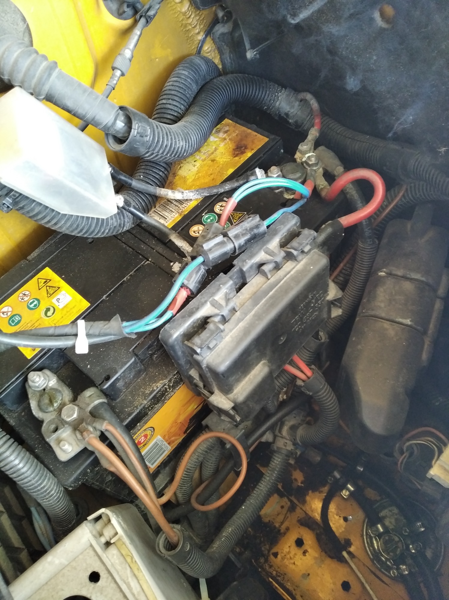

Por otro lado he llevado el relé separador apagado, mientras hay sol dejo solo la placa,osea que no ha pasado corriente por esos cables además hace tiempo que no los reviso y no sé si ya estaban asi

Que con 10 años la batería ya le toca cambio .... Bastante te a durado
Enviado desde mi Mi A2 Lite mediante Tapatalk
sejo
Si, desde luego, la pregunta iba en el sentido si he apurado demasiado y sobre todo si al estar sulfatadas y con esa mala pinta aunque no abombada me podría haber dado problemas serios como por ejemplo incendio o algo asi.
He montado una carta de 100ah que, efe ticamente ,cabe , justa pero cabe
