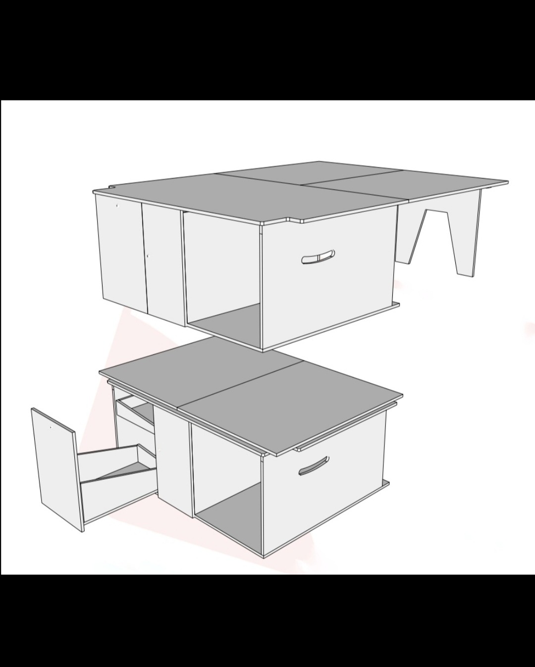

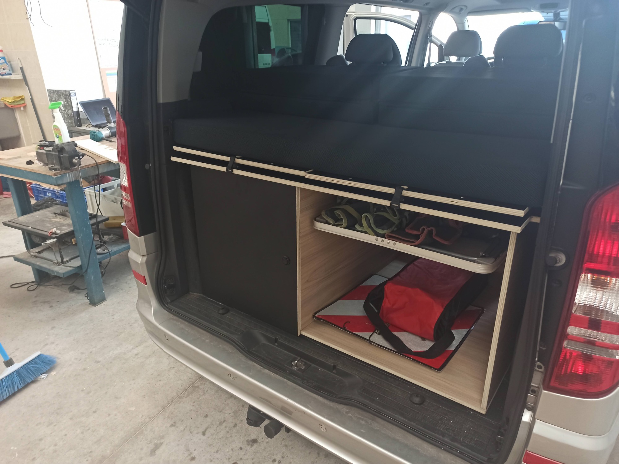

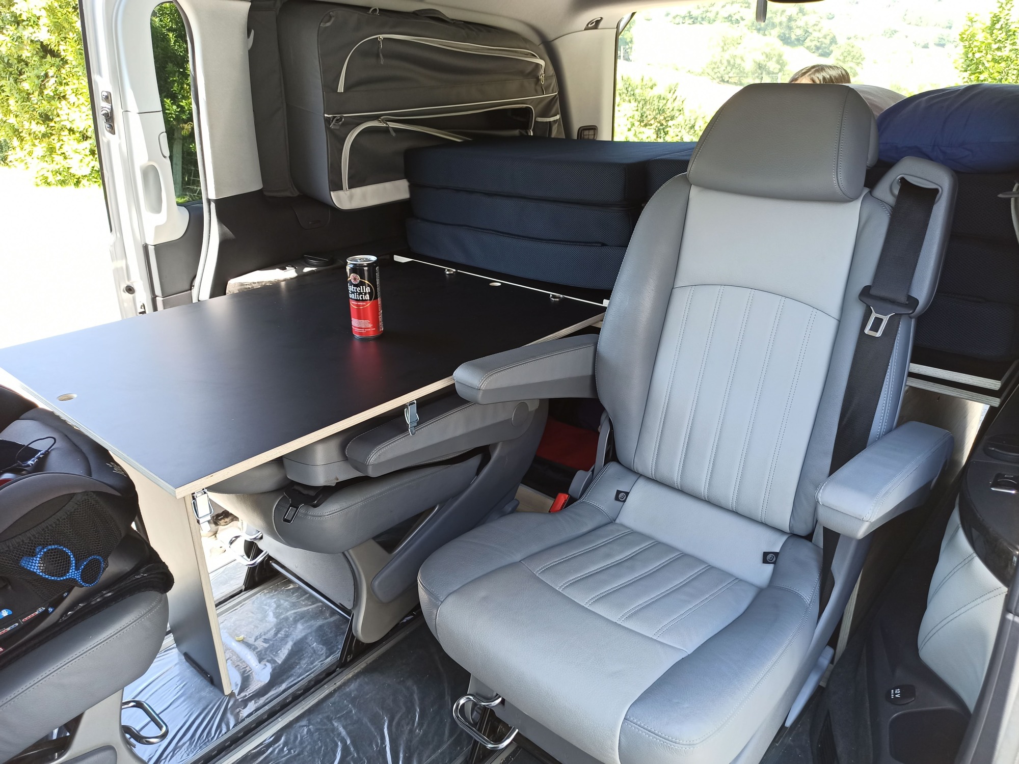

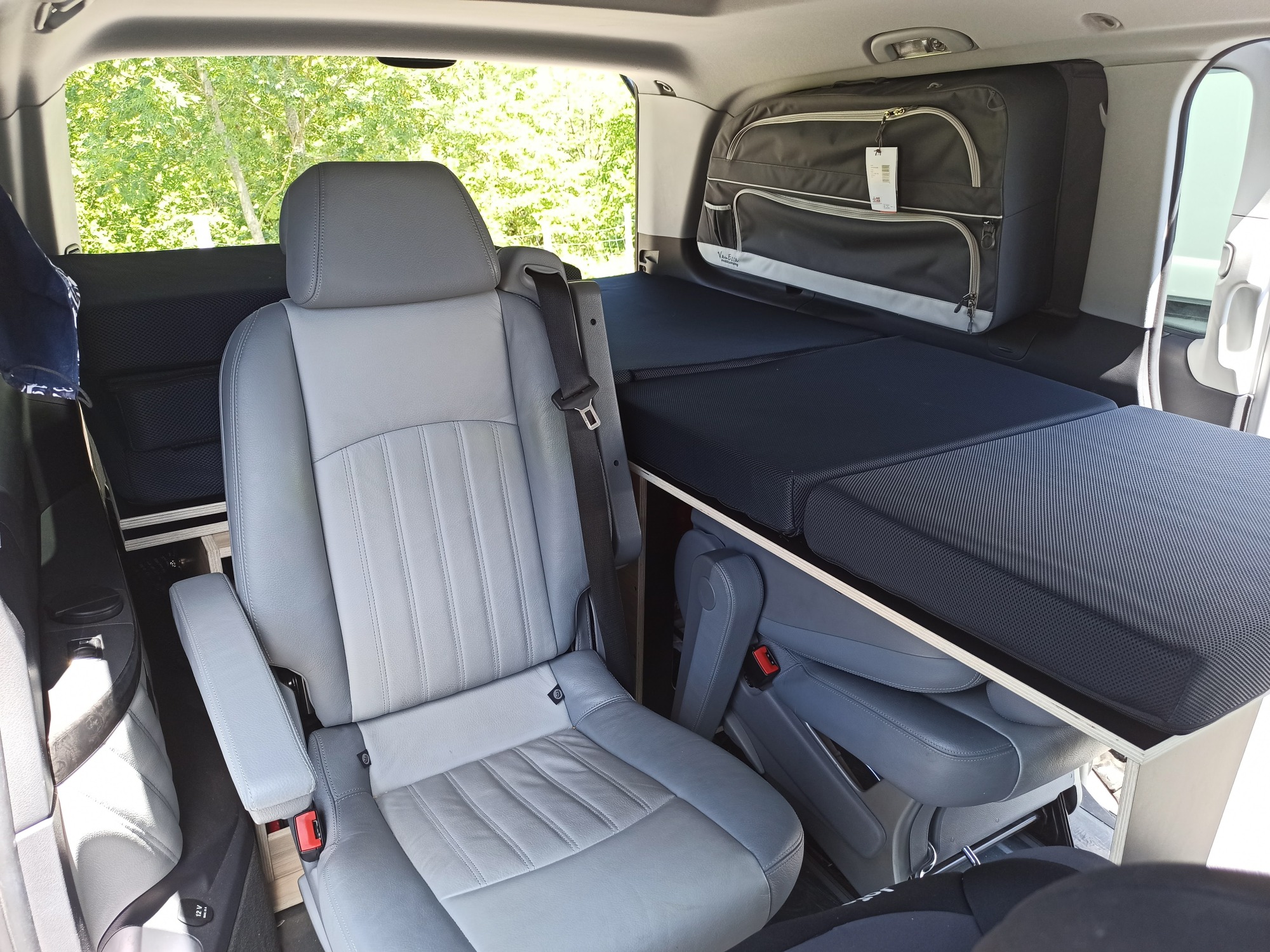

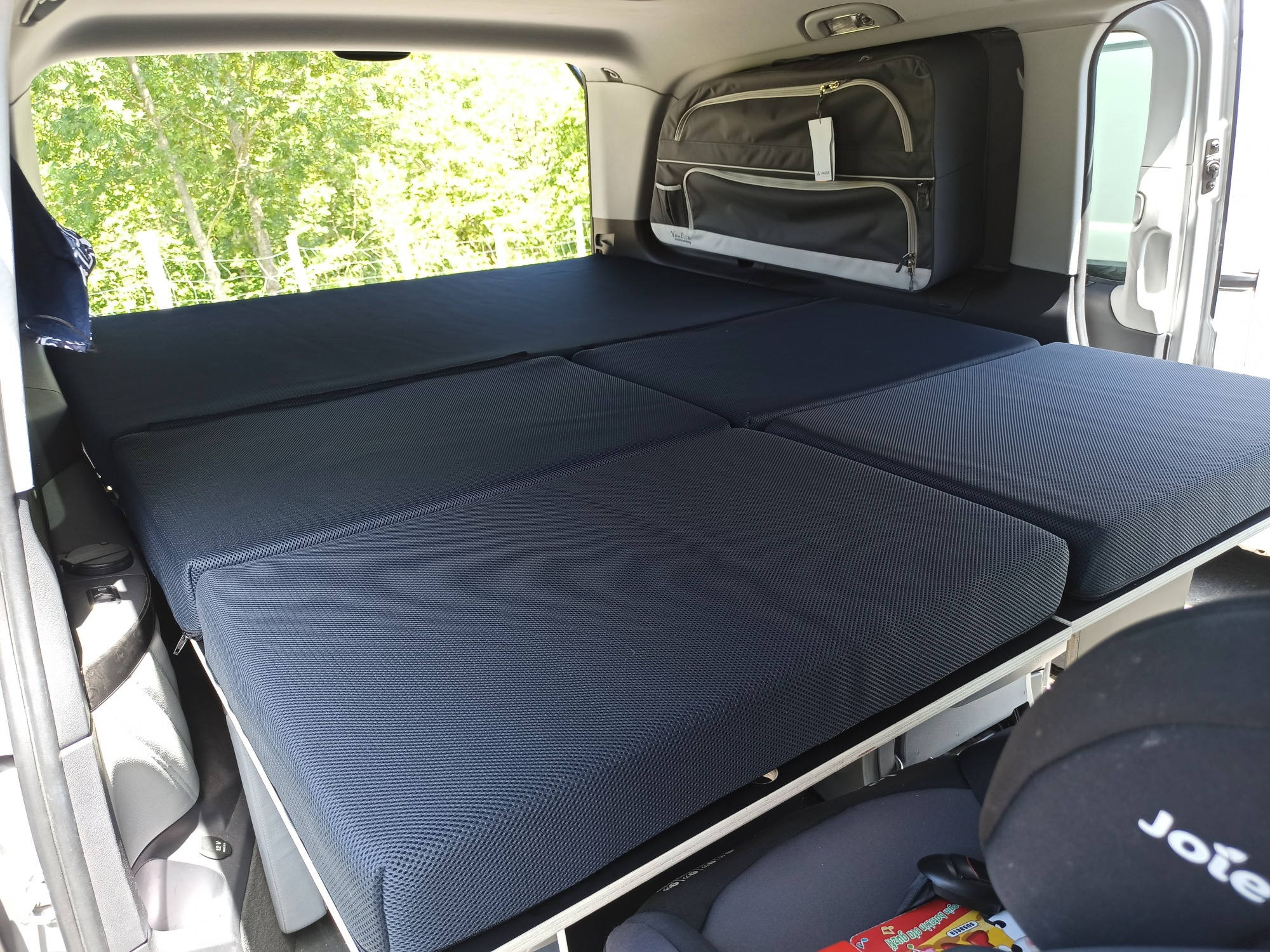

Hola, yo tengo una Viano del 2014 con 2+2+2 y he montado un mueble en la parte trasera. Para ello he tenido que echar la tercera fila un poco hacia delante por lo que entre la segunda y tercera fila queda poco espacio, en mi caso no es problema ya que he quitado uno de los asientos y el otro esta girado.
joselito123
Buenas Leva,
Me interesa tu configuración. Una duda, como conseguiste los colchones a medida ?
lega
Abril 26, 2023, 07:12:08 am #6 Ultima modificación: Abril 26, 2023, 07:14:29 am por lega
Cita de: joselito123 en Abril 21, 2023, 12:25:06 pmBuenas Leva,
Hola, pues yo diseñé el mueble pero mandé hacer el mueble y el colchón.
