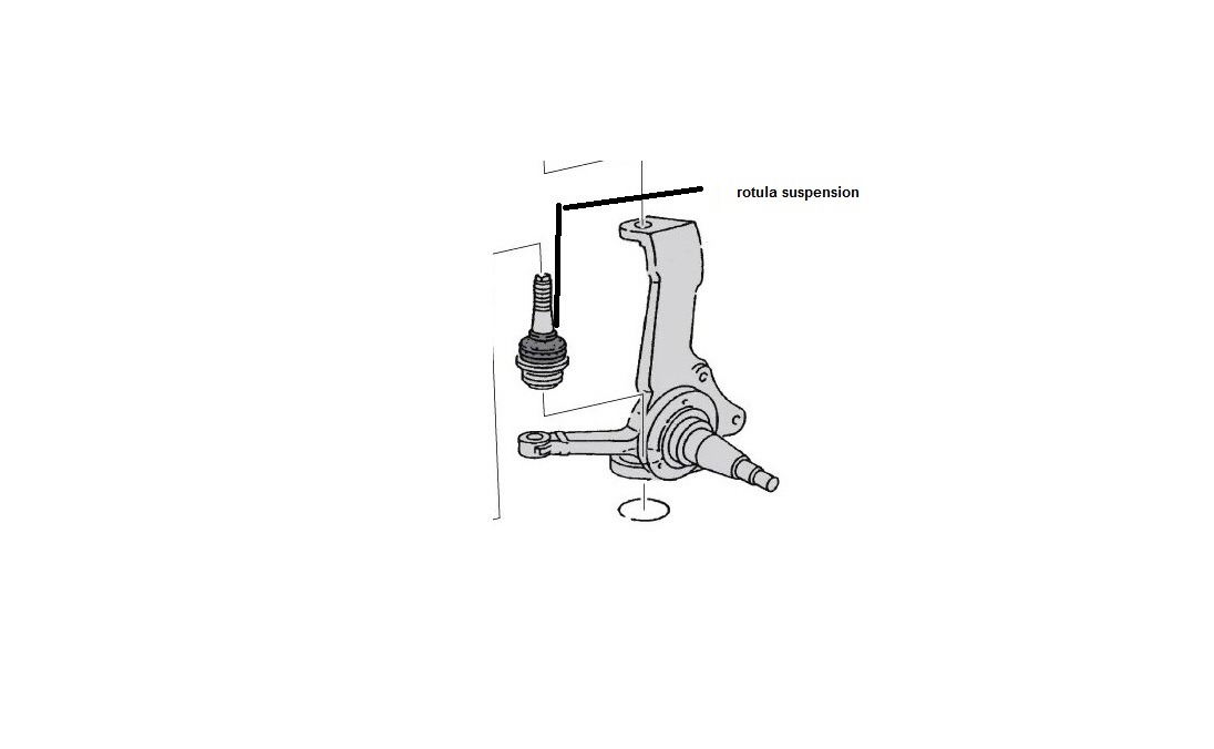

visto que hay que ir remplazando piezas ha tocado a la suspensión , el esquema ya lo tengo como lo vais a ver, las rotulas de suspension (arriba) ambos lados  ya estan localizadas , me queda  esta otra pieza que no logro averiguar como se llama y que parece que en su punta esta algo desgastada. ¿me podeis ayudar? os dejo las foto ..

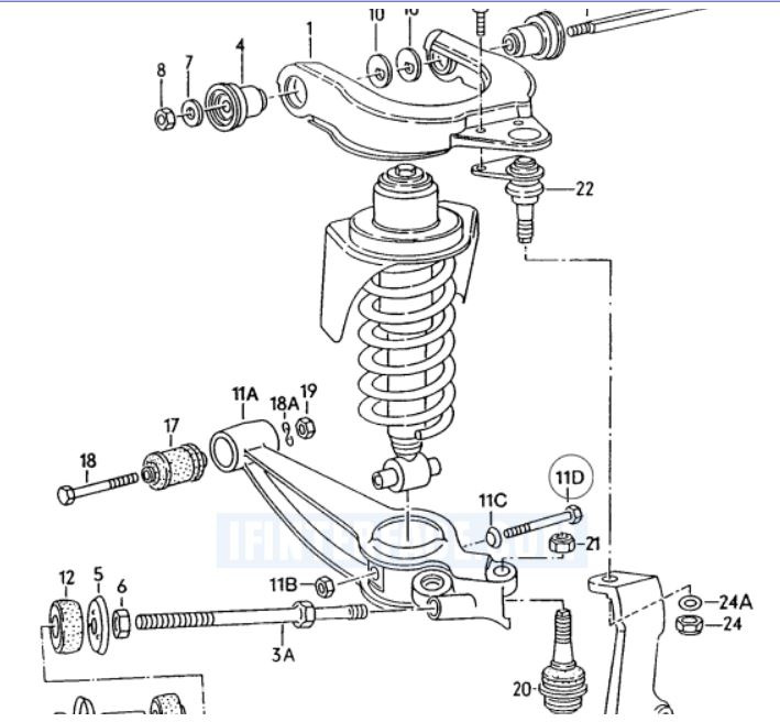

yo acabo de cambiar las cuatro rótulas de suspensión ,(20 y 22), dos arriba y dos abajo.
Y además he aprovechado para cambiar los cojinetes, (4), del triángulo de suspensión, (1),(en ambos lados), que son los que me hacían ñiquiñiqui cuando movía la furgona.

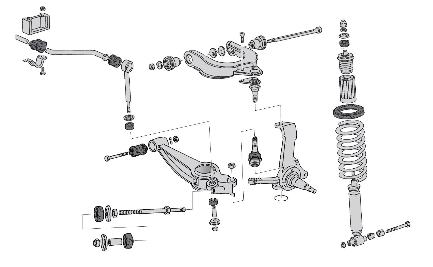

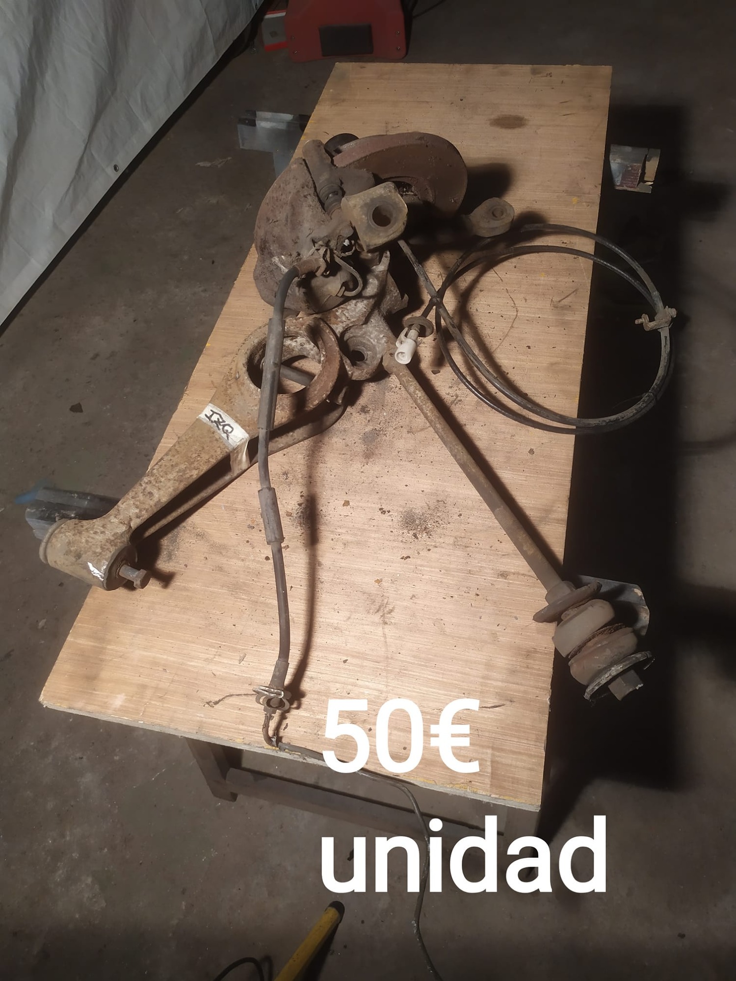

agradecimientos por el esquema ... siempre es de gran ayuda .....pues eso es lo que voy ha hacer de momento las rotulas de abajo estan bien, cambiaré las de arriba, lo que estoy teniendo problemas es para encontrar el muñón del eje , he encontrado la mangueta completa (30kg) el envio desde la peninsula sale 90 pavos ,ya veo que estas en tenerife yo en la palma ¿conoces desguaces o alguien que tenga esta pieza en su poder? en el chicharro. Gracias
