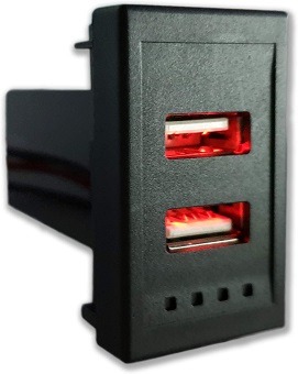

En ebay podemos encontrar puertos USB para nuestras T4. El problema que he encontrado es que normalmente se trata de modulos para los ultimos modelos de t4 como podemos ver en la siguiente imagen:
En mi casa compre este: https://www.ebay.es/itm/273397783668

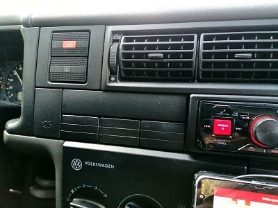

Para poder montarlo en los modelos con el siguiente tablero:
He diseñado un marco adaptador que nos permite usar uno de los huecos del tablero para fijarlo:

En mi caso no es necesario adaptar nada ya que el cuadro tiene ese tipo de interruptores.

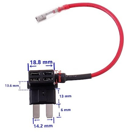

La forma en la que yo hago las conexiones es a través de la caja de fusibles con un "ladrón" de este tipo.
Buscas en la tabla de fusibles un "servicio" que solo funcione con el contacto puesto (vg. en mi caso el equipo de radio lo tengo así porque no quiero que se pueda encender sin el contacto puesto, es el 21).
Te vas a la caja, pinchas el ladrón, conectas el cable + del usb al ladrón, el  -  a una masa que tengas cerca, le pones un segundo fusible adecuado al consumo (creo que son 4.2 A max por toma así que con 10 A es suficiente) y listo.
