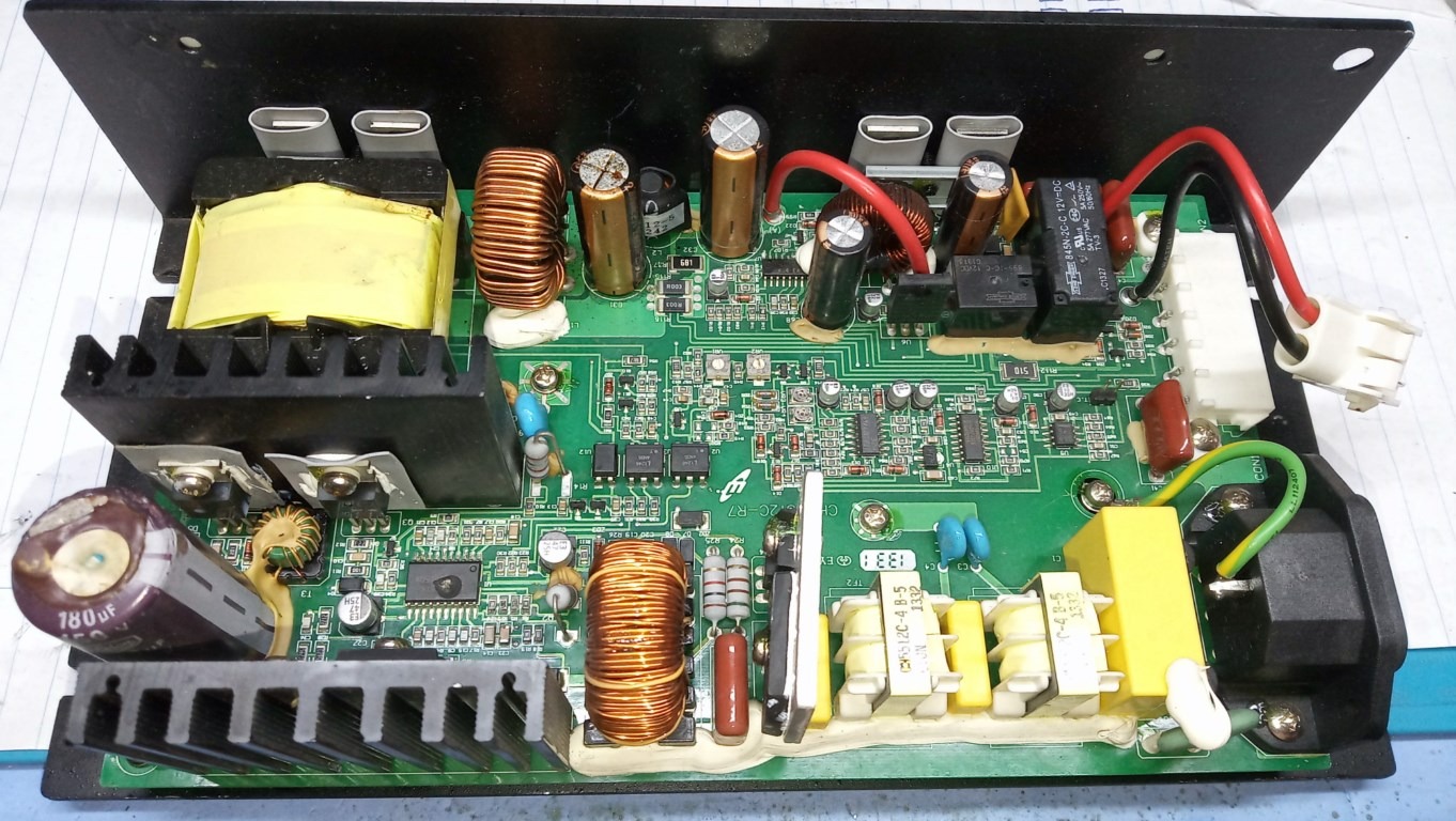

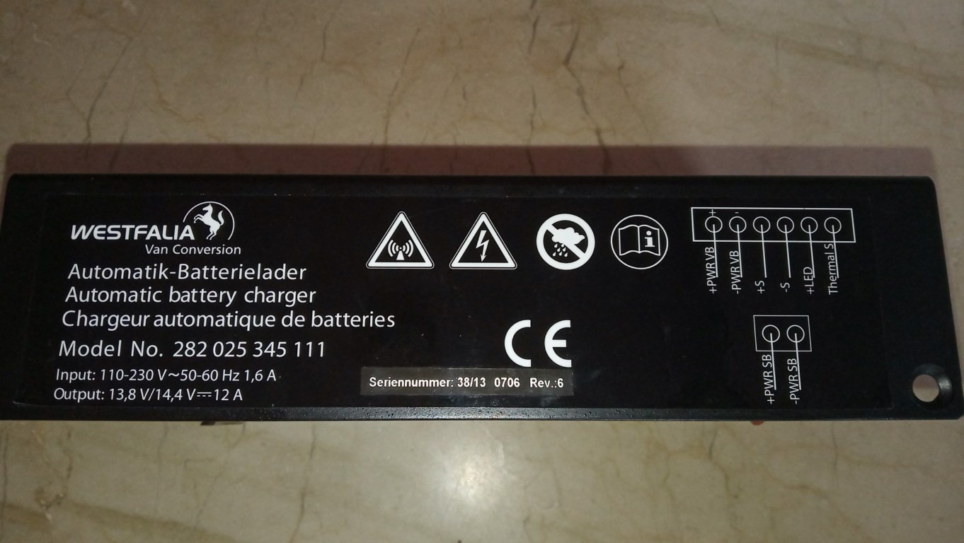

Hola a todos los amigos del foro, tengo un cargador Westfalia el cual no me funciona, lo he
destapado y he visto varios componentes dañados. El problema es que hay algunos componentes
que se ha borrado su nomenclatura y no puedo saber cuales son exactamente.
Entonces necesitaría por favor pediros a ver si alguien puede pasar las fotos de esos componentes.
Os adjunto varias fotos para que podáis ver el cargador y los componentes que necesito.

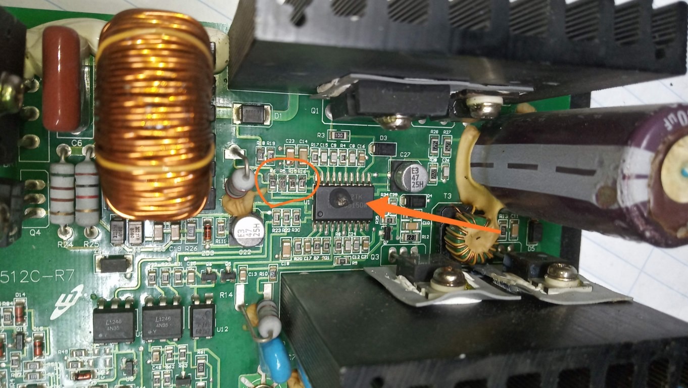

En esta ultima foto os indico los componentes que necesito, la foto para saber qué circuito integrado es
y qué resistencias son.

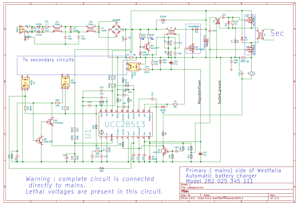

Y siendo electrónico ¿no has pensado en buscar el diagrama del circuito?

Cita de: Pupilons en Junio 26, 2022, 20:09:12 pmY siendo electrónico ¿no has pensado en buscar el diagrama del circuito?
Joder.... igual hasta vuelvo a intentarlo..
