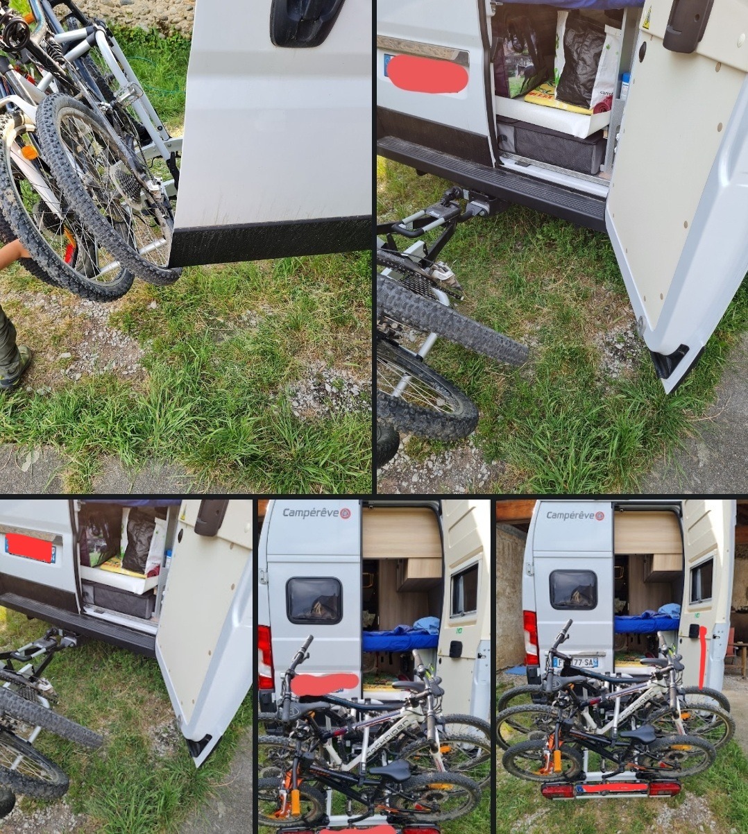

Hola,
yo tengo el Atera DL3 y puedo abrir las puertas...eso si...he tenido que poner una bola mas larga y un espesor...
