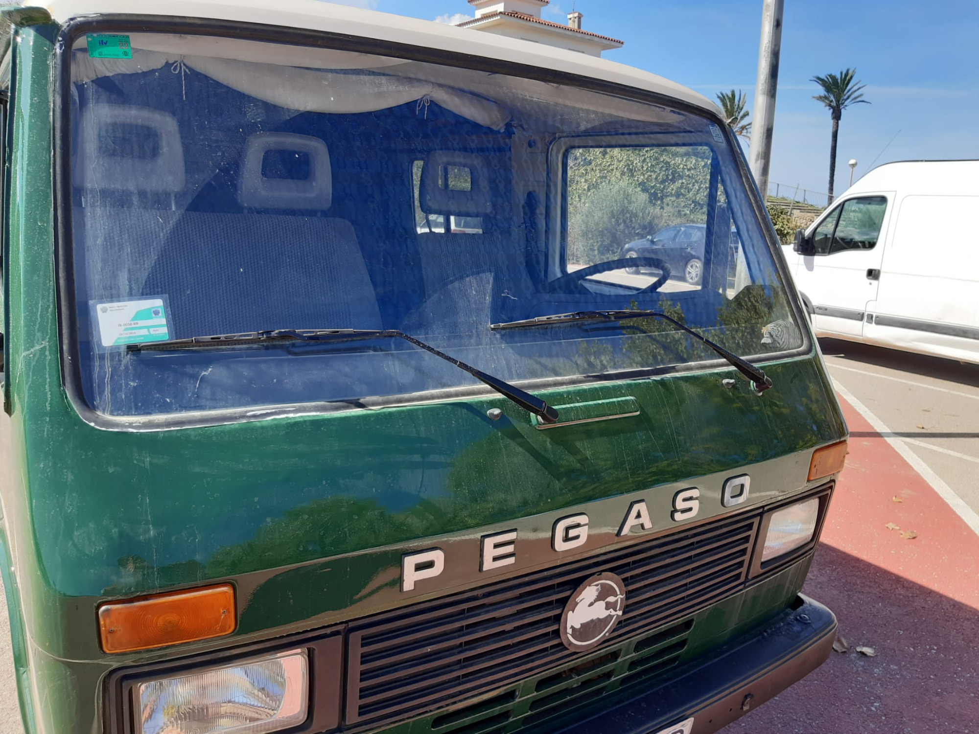

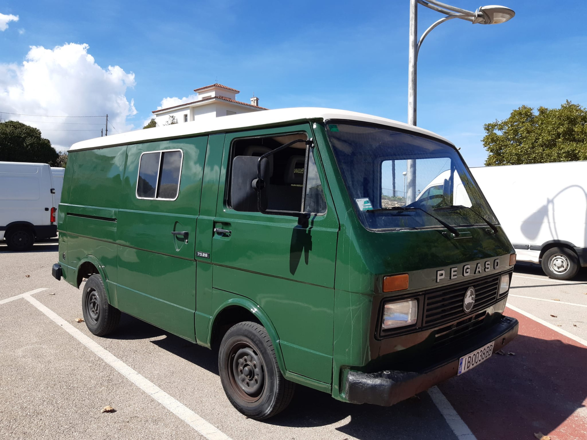

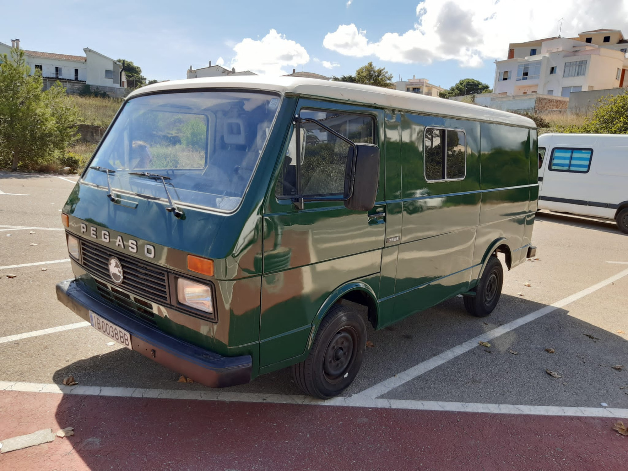

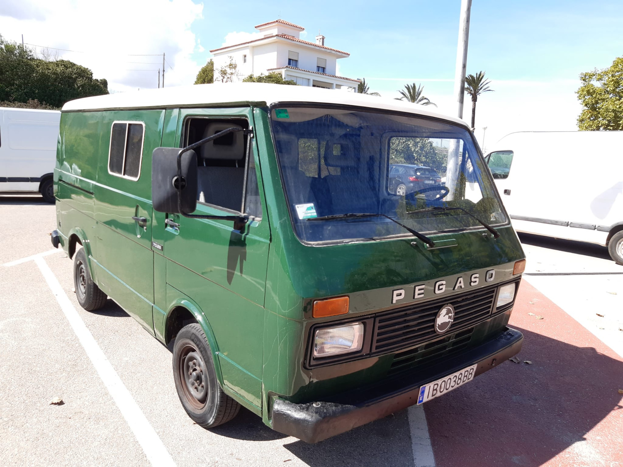

Buenos días,
Tengo una furgoneta Pegaso Ekus 75.28 (VW LT 28 2.4D DW) del 1989. Hace como 6 meses la tengo parada, porque tenía una fuga en la bomba de gasoil, la mandé a rectificar y tuvieron la mala suerte en que cuando la probaron en el banco de pruebas gripó y afecto a varias piezas de la bomba.
Conclusión no encuentran la pieza por ningún lado. He visto algunos anuncios en Alemania que venden la bomba pero la condición es que se entregue la bomba vieja (que se pueda rectificar). Si alguién me puede dar una pista o si alguién la encuentra y me la vende rectificada, escucho ofertas.
El código de la pieza es 0460406039
Muchas gracias y pronto volveremos a la carretera!

Por cierto, preciosa la furgo.
