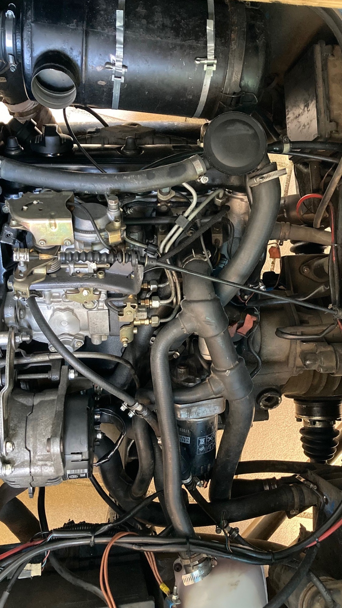

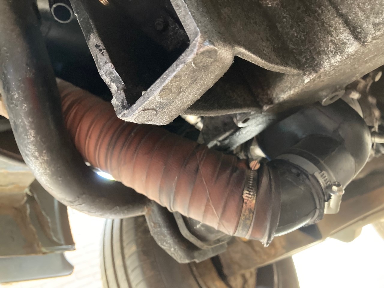

Buenas,
desde hace tiempo que el 1.9 AAZ que llevo en la T3 me pierde aceite por la admisión del turbo. Querría cambiar los tubos que le llegan desde el filtro de aire. Alguien sabe si hay alguna empresa que venda los tubos específicos para AAZ instalado en T3? He visto algunos en la empresa Recasl pero no me aclaro con los modelos...
Dejo fotos por si es de ayuda.

Cita de: Abaux en Junio 22, 2022, 18:09:46 pmBuenas,
Llevaba un aaz en mi t3 y tengo dudas de si ese tubo era de este que se vende a metros y luego si CREO RECORDAR que lo habían cubierto con tubo de este de las calefacciones o campanas metálico pero te hablo de memoria y no es muy buena 😅

Lo hay, y de silicona, es algo carillo precio en libras GB. , actualmente sale como agotado, pero si lo pides te lo fabrican:
https://www.brickwerks.co.uk/air-inlet-pipe-kit-t3-turbo-diesel.html
