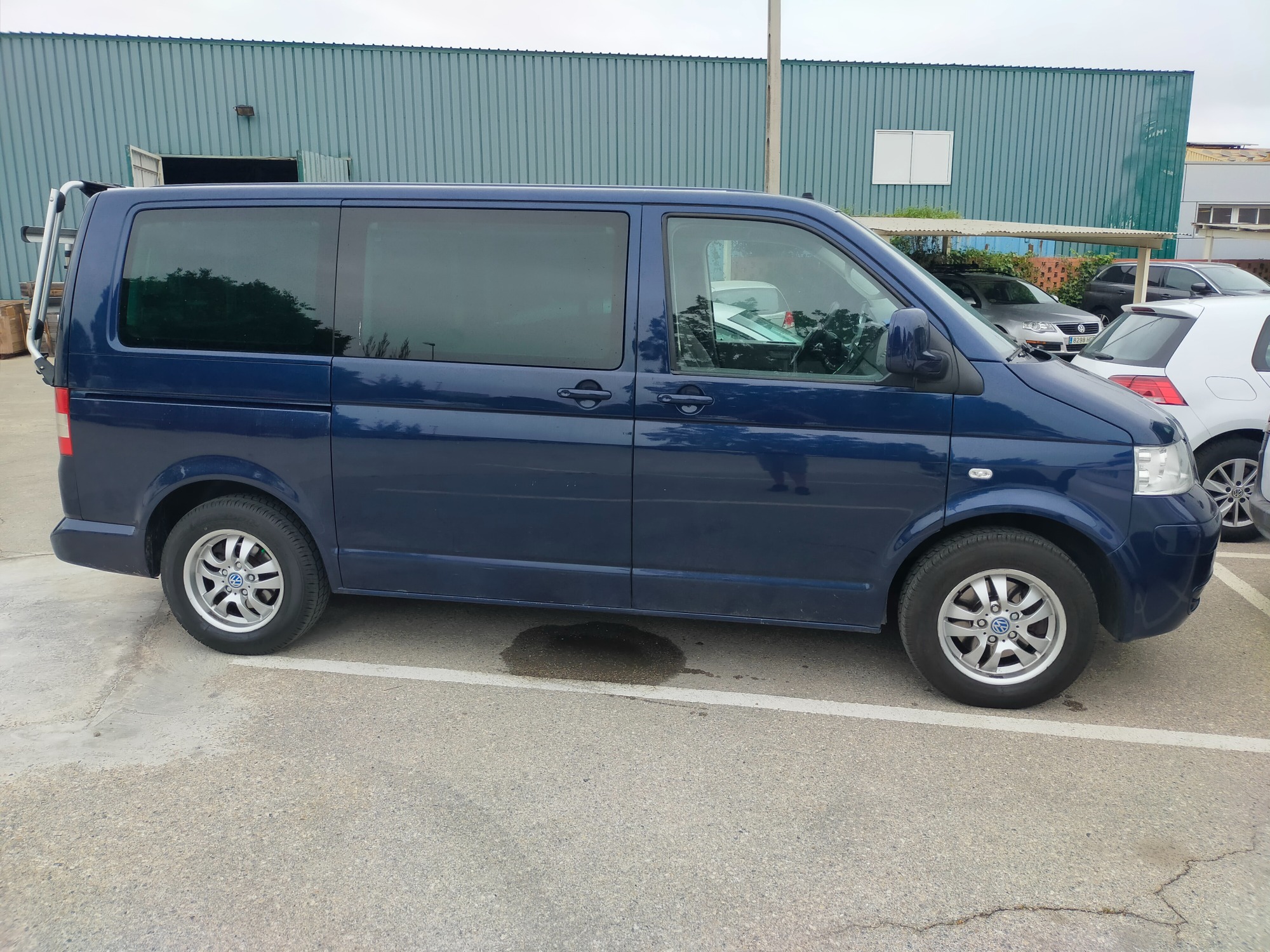

Hola, con mi furgo nueva me dieron unas llantas de 16 de aleación, son originarias de BMW, y lleva unos separadores en unas y unas anillas de plástico rígido.. La verdad que no tengo ni idea, no se si intentar ponerlas. Pq con las de serie van perfec..
Consejo por fa. Gracias

Buenas necesito ayuda si alguien lleva las mismas llantas que yo .
Llantas BMW serie 3
Centradores, tornillos cónicos y los plomos por dentro en el labio y fuera pegados...me ha segado el cable de las pastillas y he notado cuándo giro a tope rozan las delanteras.gracias
Pepojack
Junio 15, 2022, 14:56:40 pm #13 Ultima modificación: Junio 15, 2022, 14:58:41 pm por Pepojack
Hoy por lo que he visto sólo roza la delantera derecha con la pinza de freno.solucion voy a cambiar la de atrás, delante.haber si hay suerte
