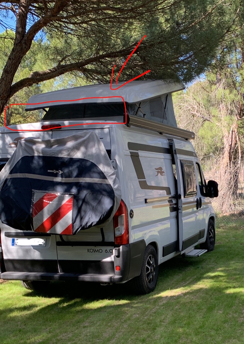

Hola a todos y todas,
Últimamente ando corto de almacenaje (viajamos 2 adultos y dos niños pequeños) y he encontrado unas bases de Nomad Fox para llevar 3 cajas como portaequipajes. La idea es ponerlas en el hueco que queda en el techo tras el techo elevable.
Mi duda es si taladrar el techo (la chapa de la furgo) para instalarlo es una buena idea o si por el contrario tendré filtraciones. Taladrar la chapa siempre da miedo.
Que opináis?
#TheLongestTrip

Una vez taladre y no vuelvo a hacerlo. a la larga humedad.

Si se hace bien no tiene por qué haber problemas... Las antenas, bacas y demás de serie van así y no suelen causar problemas.
Saludos,

Cita de: Blizz en Junio 08, 2022, 07:06:11 amSi se hace bien no tiene por qué haber problemas... Las antenas, bacas y demás de serie van así y no suelen causar problemas.
Saludos,
David
Si se hace y luego se mantiene porque todos los materiales impermeabilizantes se deterioran y por no hablar de filtraciones leves que no se ven hasta que desmontas panelados para cualquier otra cosa.
Si se puede evitar desde luego no repito.
