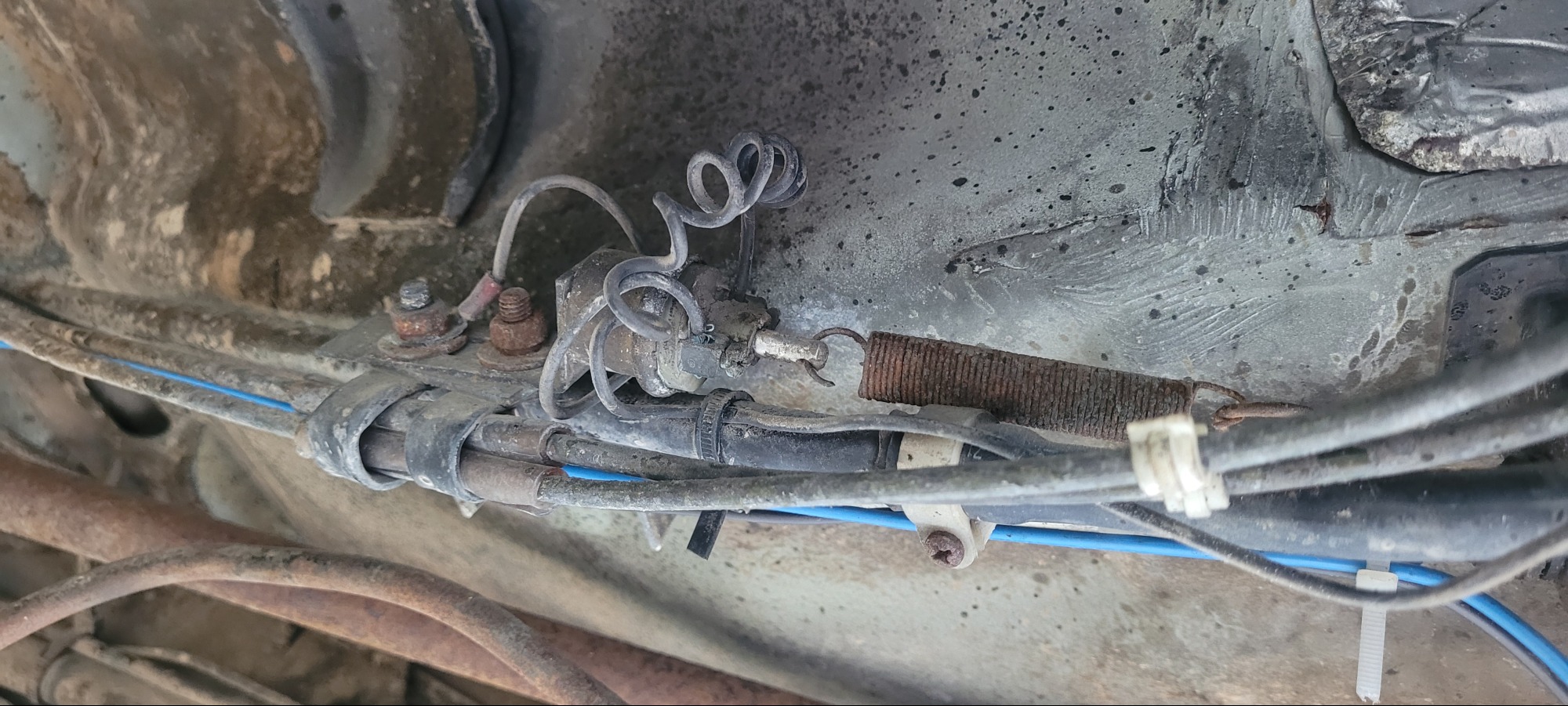

Estamos tratando de poner bonita una T3 y arreglarle unas cuantas cosas que van apareciendo. :roll:
Tenemos un cable que nos llega al salpicadero y que termina en una bombillita.
El caso es que este cable llega hasta un émbolo que hay por debajo de la furgo, en un muelle que se acciona con el acelerador.
No tenemos ni idea para que sirve. ¿Alguna idea?. ¿Es algún tipo de indicador?.
Pongo foto. .fotografo
Gracias a todos. .palmas

Que motor es?
En diesel que es lo que he visto no había visto eso en la vida, CREO 🤔
camperenguadarrama
susosg
Eso no es de fábrica, parece sacado de un tractor, lo montan en el accionador de freno para encender las luces al frenar.

Cita de: susosg en Junio 02, 2022, 01:56:42 amEso no es de fábrica, parece sacado de un tractor, lo montan en el accionador de freno para encender las luces al frenar.
Muchas gracias.
RAMOVIL
 En muchas motos, se utiliza eso mismo para las luces traseras.
