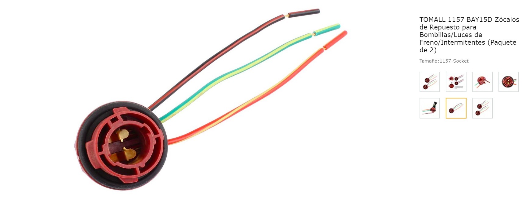

Lámparas led de doble función
Portalámparas de casquillo de doble función. Ahora sé que se llamam 1157. Los simples son 1156. Están por amazon, ebay, aliex...

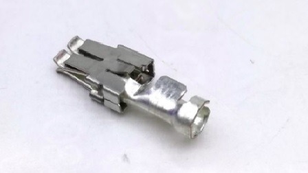

Conectores varios, macho, hembra, atención si se quiere que la instalación se lo menos invasiva y reversible, se complica un poco la vida. Entonces harán falta, conectores de automoción y una herramienta curiosita para desmontar los set de conexión a los portalámparas originales.
Un conector jo.uta que compré en aliex hace meses y aun no ha llegado, y no creo que ya llegue. En nomenclatura VW creo que se llama N90783703. Este va inserto en el set de conexión de las luces donde dice algo así como "Tagfahrlicht" y permite que al dar el contacto se enciendan nuestras flamantes luces y cuando conectamos otras luces más, ordinarias o cruce, se desconecten.
