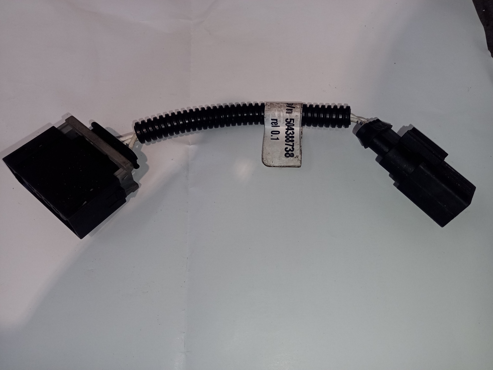

Buenas, tengo una Iveco Daily año 2007 motor 3.0 150 CV que me daba el fallo:
28B Circuito actuador de la mariposa, cortocircuito a B+.
De vez en cuando cuando arranco se queda muy baja de revoluciones y no acelera. Me decidi a cambiar el cuerpo mariposa por uno de la marca Pierbug y resulta que me sale el mismo fallo con descripcion distinta:
28B Circuito abierto de la valvula TVA.
Alguien con el mismo problema o sabe la causa?
Gracias de antemano.
susosg
Hola, al cambiar de proveedor, el pinado es distinto. En el concesionario oficial te venden un adaptador.
Solo hay dos cosas infinitas: el Universo y la estupidez humana; aunque de la primera no estoy seguro.
Albert Einstein
sar11
Gracias, ya encontrado el cableado ese ahora a ponerlo y que se borre el fallo.
