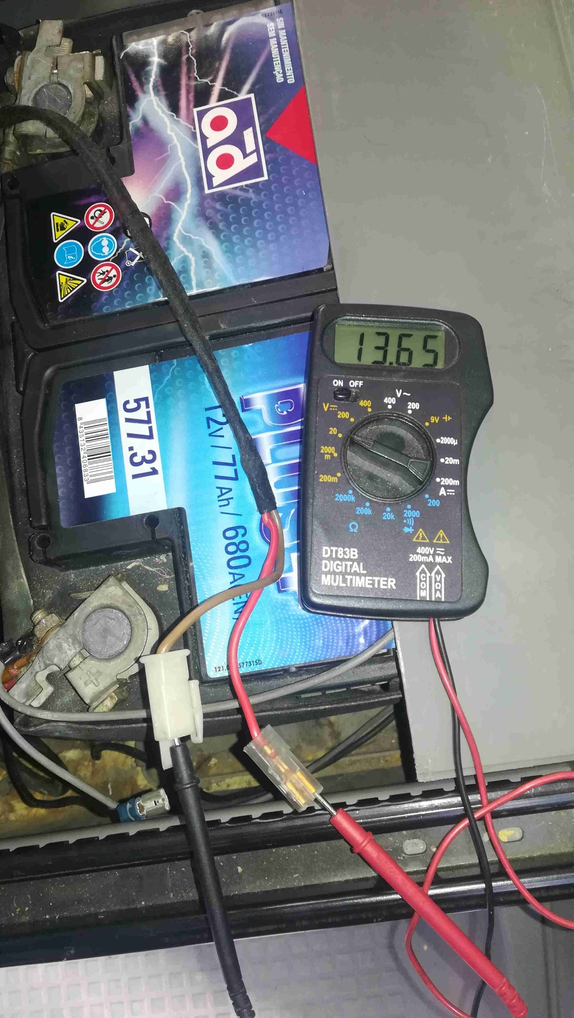

Hola, hace unos dias desmonte la bateria secundaria para cargarla en casa, el tema es que la cargue la monte y ahora no me carga con la furgoneta en marcha,he mirado y he visto unos cables desconectados, y no veo donde van conectados, el caso es que que llegan 13,66 v , supongo que viene del alternador, pongo foto, alguien sabe como se deben conectar.
Los conectores parace que van conectados a algo, no son fastons normales.
Una cosa al apagar el motor llegan unos 8v.
xavitrod
Al final he detectado, por que no cargaba, era el borne del negativo no hacia buen contato, he puesto uno nuevo y solucionado.
Los cables esos que hay sueltos, me han comentado que vienen de asi de fabrica, quizas es para poner otra bateria.
