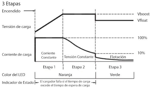

Sí, ya veo que sólo va a 13,8. Tengo que indagar un poco sobre la curva de carga de las diferentes tecnologías (AGM, gel, acido, lifepo, etc). Luego también ver cómo se comportan o cómo se desarrolla la vida de unas baterías de una tecnología con curvas de carga de otra tecnología.
La curva de carga te dice cómo se comporta la entrada de corriente y voltaje que cargan la batería. Tienen una pinta como esta de aquí (a lo del color del led y el indicador de estado no le hagas caso). Vboost es el voltaje al que se carga la batería en la segunda etapa (con corriente en disminución a medida que se carga más y más la batería y voltaje constante) y Vfloat es el voltaje de flotación al que se mantiene la carga de batería cuando ya ha llegado al tope de su carga (fíjate que dice abajo, color del led verde, es decir, batería cargada).

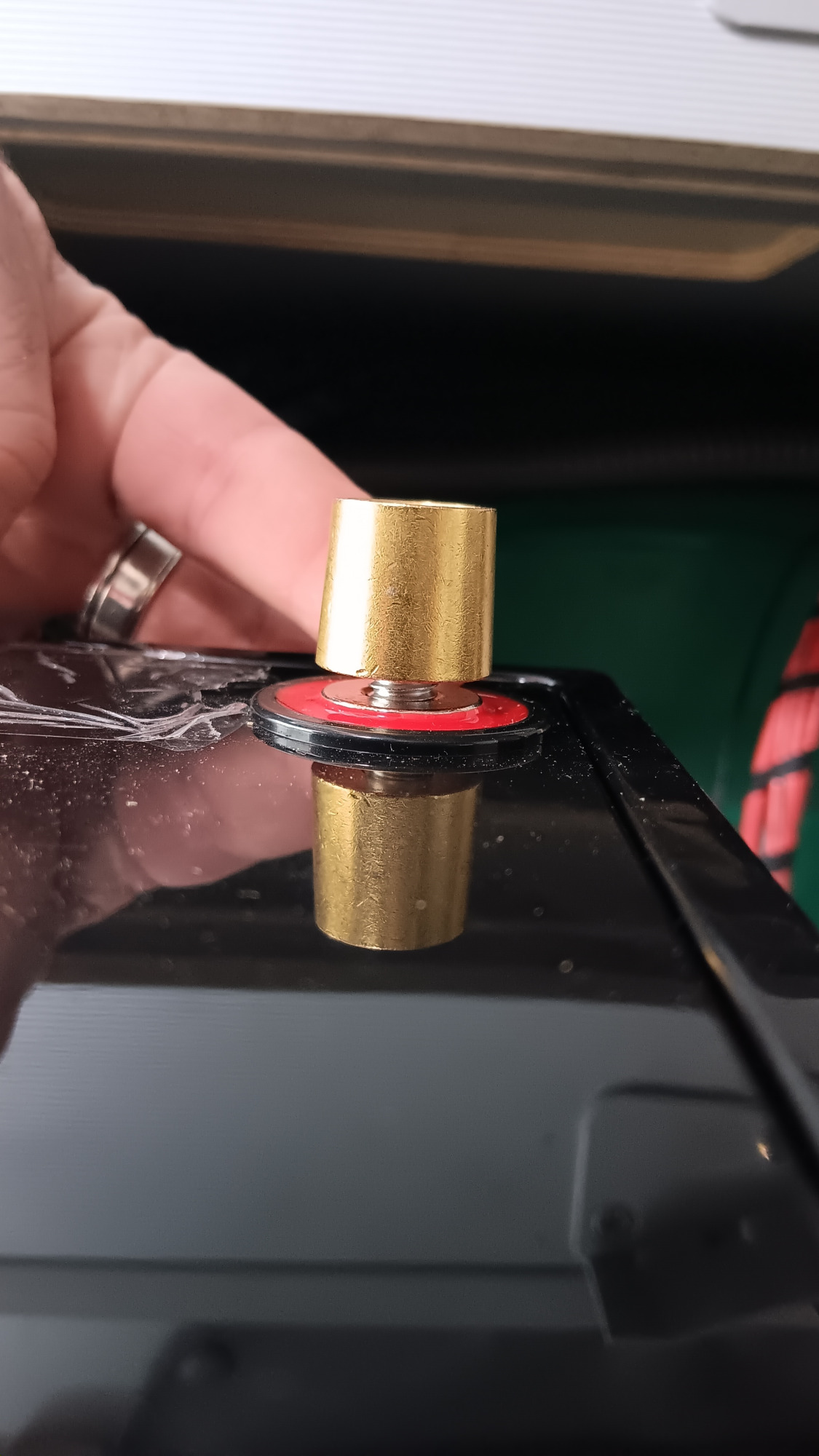

Ya tengo la batería, aunque no había caído que el borne sería de rosca para conectar 1 terminal de anilla, no el "normal" para varios cables.
A buscar 🔍 adaptador. Alguna recomedación?

No había caido en que el adaptador para el borne tiene un tornillo con recorrido más largo que la rosca de la batería. Aun así, he puesto los bornes para montar la batería, a la espera de añadirle alguna arandela para que queden fijos.

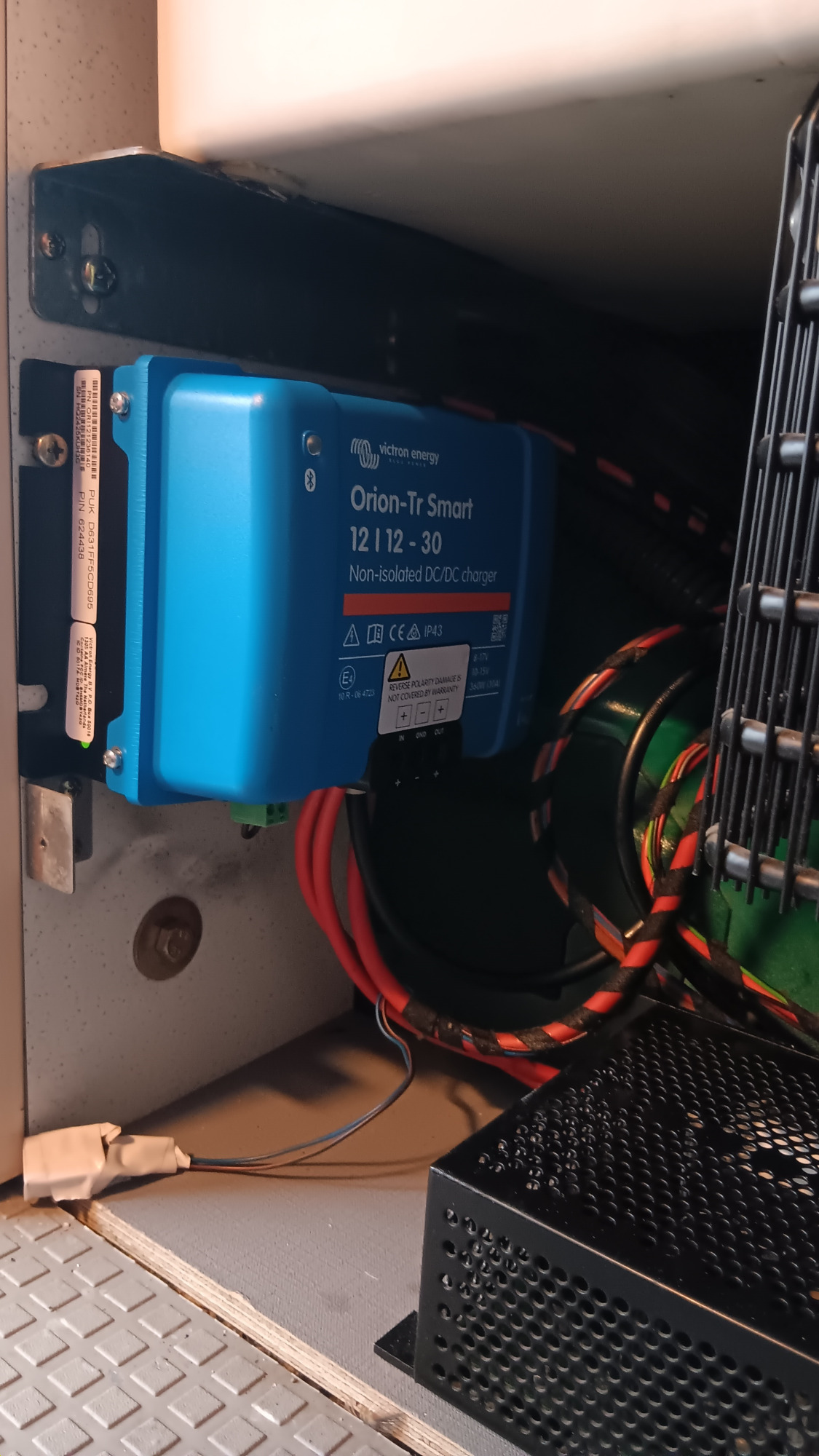

El booster Orion 12/12/30 queda ajustado: ajustado a la chapa en una esquina lateral y solo le he puesto el mismo tornillo en el mismo sitio que el relé y queda bien sujeto. Me falta hacer algunos agujeros en la madera que separa de la batería, para que ventile mejor. Y también unir los 2 cables del 10mm2 que entran justo con una puntera.
En el Orion no hace falta conectar D+ para que reconozca encendido motor.

Cita de: Disidente en Enero 09, 2025, 11:22:55 amNo había caido en que el adaptador para el borne tiene un tornillo con recorrido más largo que la rosca de la batería. Aun así, he puesto los bornes para montar la batería, a la espera de añadirle alguna arandela para que queden fijos.
Al final solo ha sido necesaria 1 arandela porque ahí he conectado cables inversor y nuevo cargador

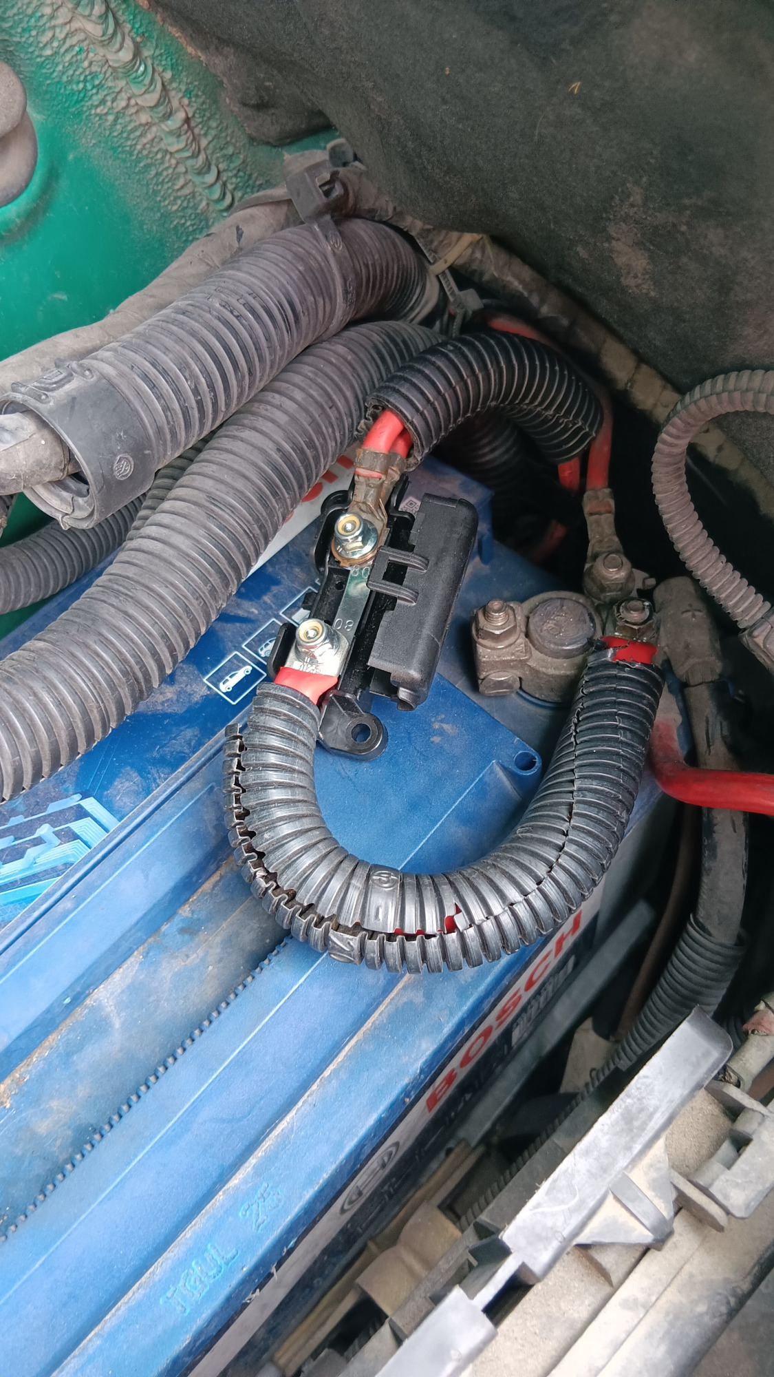

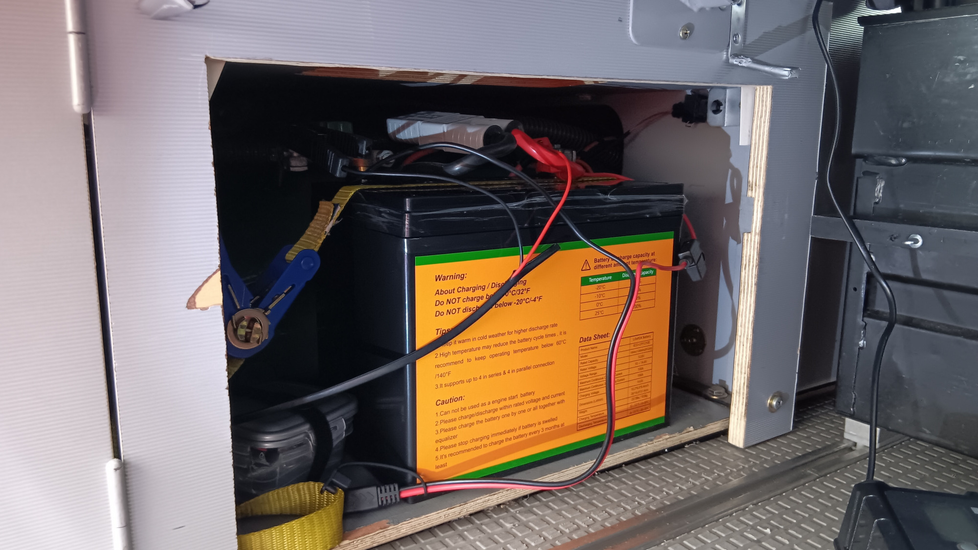

(resumen) Pues ya está todo: batería de litio con ...
- mismos cables procedentes del relé solo cambiándolo por booster (añadiendo fusible en el rojo antes de batería de litio);
- nuevo cargador para litio (he preferido comprar uno aunque haya opiniones que el de serie carga). Lo tengo aparte porque no va a ser tan necesario como podía ser con la batería AGM/gel anterior, le dejo unos cables montados (con un fusible, lo que se ve) que ya vienen con el cargador y un conector y así es muy cómodo;
- los cables que se ven con pinza son del regulador solar. Como tengo placa de quita y pon, supongo que ahora no necesitaré tanto ponerla, entonces ya iré viendo si los conecto con anilla o los dejo así;
- inversor (colocado debajo de la nevera quitando cargador de serie). El conector Anderson que se ve encima de la batería es el que corresponde al inversor- Solo me falta ponerle fusible.
