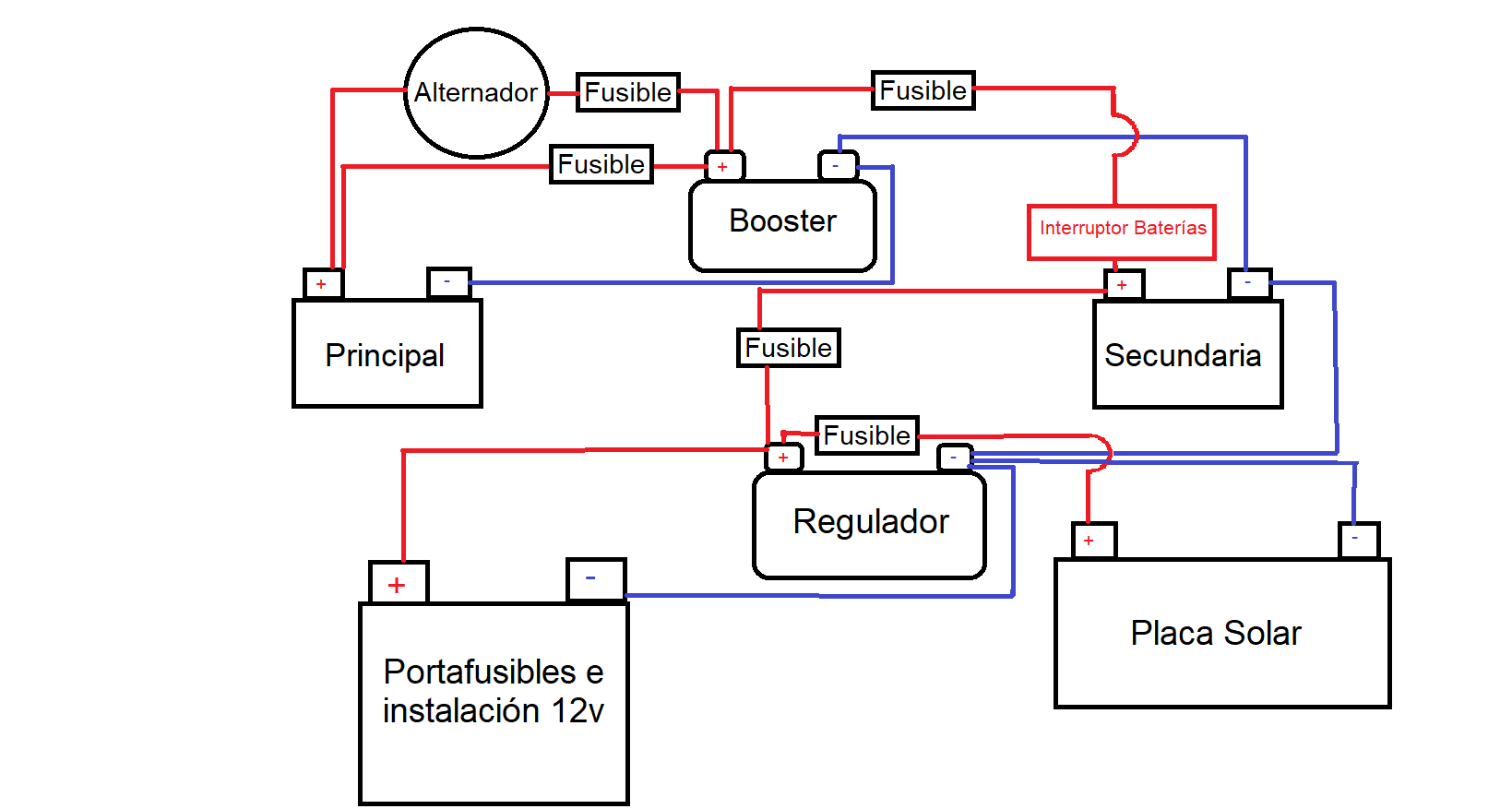

Buenas,
Reanudando el tema ya que me toca comprar y ponerme con los componentes en breve, la cosa puede quedar de este modo en cuanto a componentes principales:
Panel Solar 280W Policristalino he tenido que ajustarme a este inferior, ya que solo tengo 165 como máximo de largo, poner otras 2 de 60X100 estaría bien para tener más W, pero es lo mejor que veo para ese espacio
Booster Votronic 50A - Me encaja a la perfección el que me dijo Martalex
ULTIMATRON LiFePO4 12.8V 150Ah Smart BMS con Bluetooth - Es de las que más me gustan por ese precio
Regulador de Carga Victron SmartSolar MPPT 100/30
El esquema quedaría algo así:
Lo que me vendría bien es confirmar compatibilidad de componentes entre todo lo que pongo y saber los fusibles y portafusibles que necesito entre componentes, además de si estoy pasando por algo.

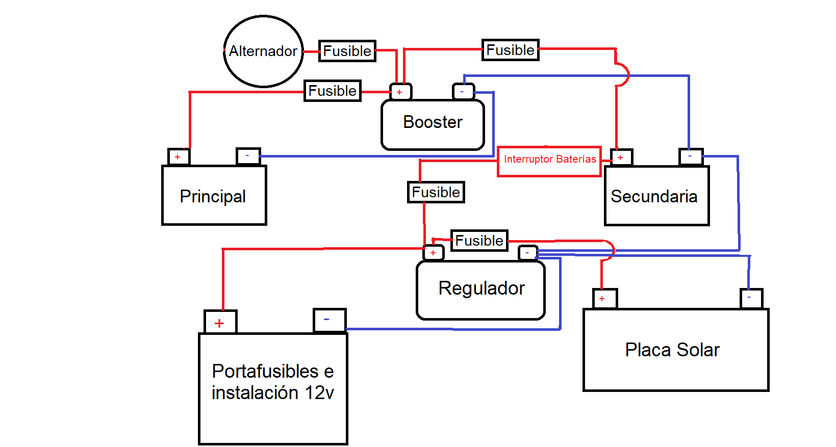

Blizz
Te sobra una línea (Entre alternador y booster o batería y booster, es lo mismo). Salvo que estés marcando el D+ (No te haría falta con un Victron, luego comento de esto).
El interruptor que llamas de baterías, lo quieres para qué? Desconectar la secundaria? Si es así debería ir entre la batería y los consumos o entre la batería y TODOS los componentes conectados a ella. Por ejemplo, entre batería y una busbar donde luego conectes MPPT, booster y consumos.
Respecto al Victron, que por ahí te decían que no es un booster, no es correcto. Es cierto que ellos le llaman Conversor DC-DC pero realiza ambas funciones, es configurable. Por un lado la función de conversor, por ejemplo si tuvieras un sistema de baterías de 24V y lo usaras como transformador a 12V para alimentar consumos a 12V, y por otro la que utilizamos normalmente que es la función de cargador. Ésta sí que tiene curvas de carga adaptadas a distintos tipos de baterías y también tiene modo personalizable.
En cuanto a baterías, yo contemplaría la opción de pillar una Basen.

Llevas razón con los dos detalles del esquema, me despisté, los puse mal pero lo valoraba así, gracias por puntualizarlo.
En cuanto al Booster de Voltronic y el de Victron no me llega a quedar claro cual me daría mejor rendimiento a la hora de cargar la batería.
Ok, en cuanto la Basen que me recomiendas, ¿por algo en concreto? ¿es una marca contrastada?  ¿Algo de este estimo es compatible con las demás cosas que tengo?
